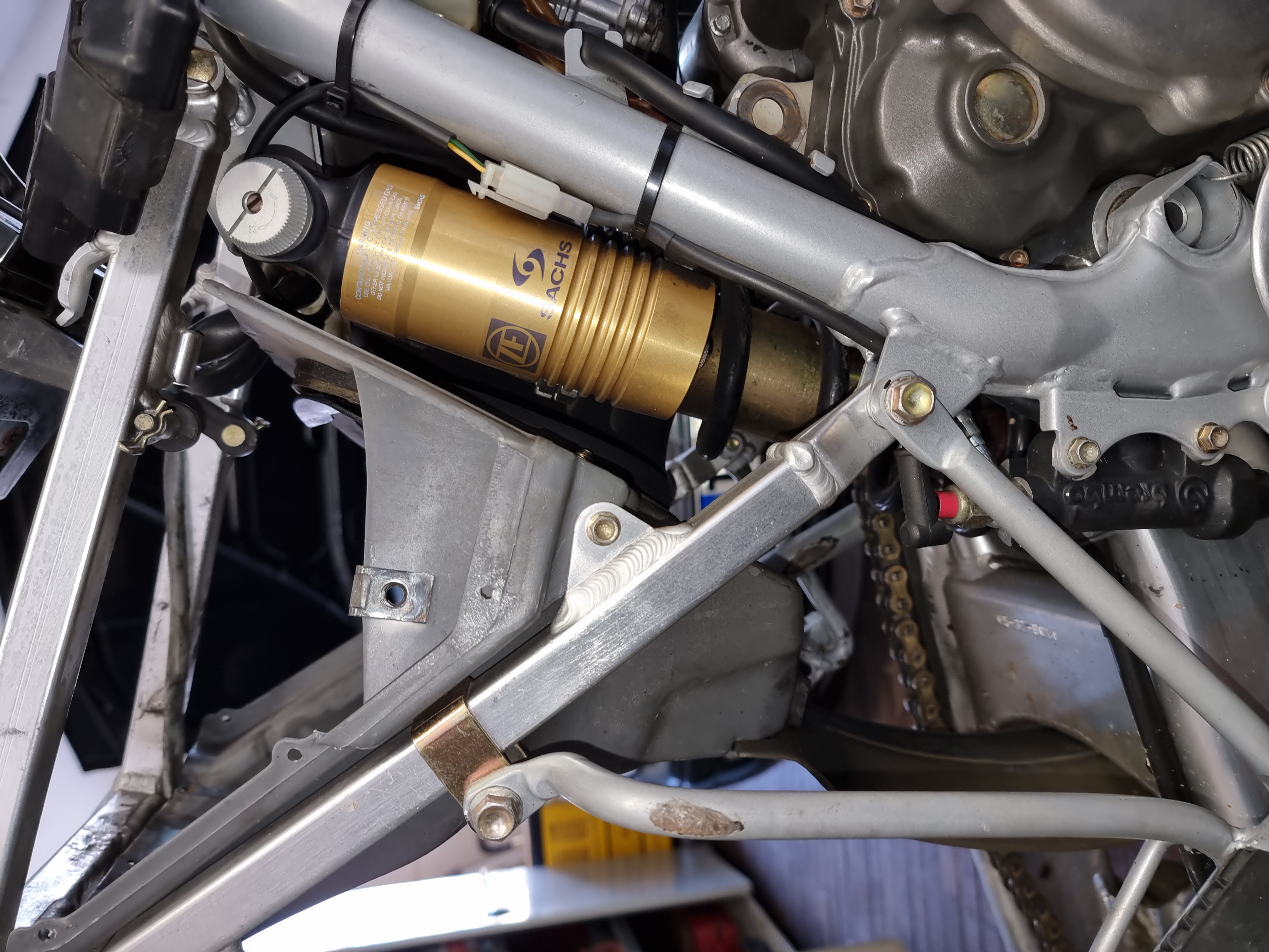

Hier das Zündkerzenbild.
Re: SMR 510 '06" Krümmer glüht
Verfasst: 01.04.22 - 13:04
von dennisdermenace
Hier der Ansaugstutzen, man sieht Risse...ja, aber auf der Innenseite ist alles noch i.O. würde ich behaupten.
