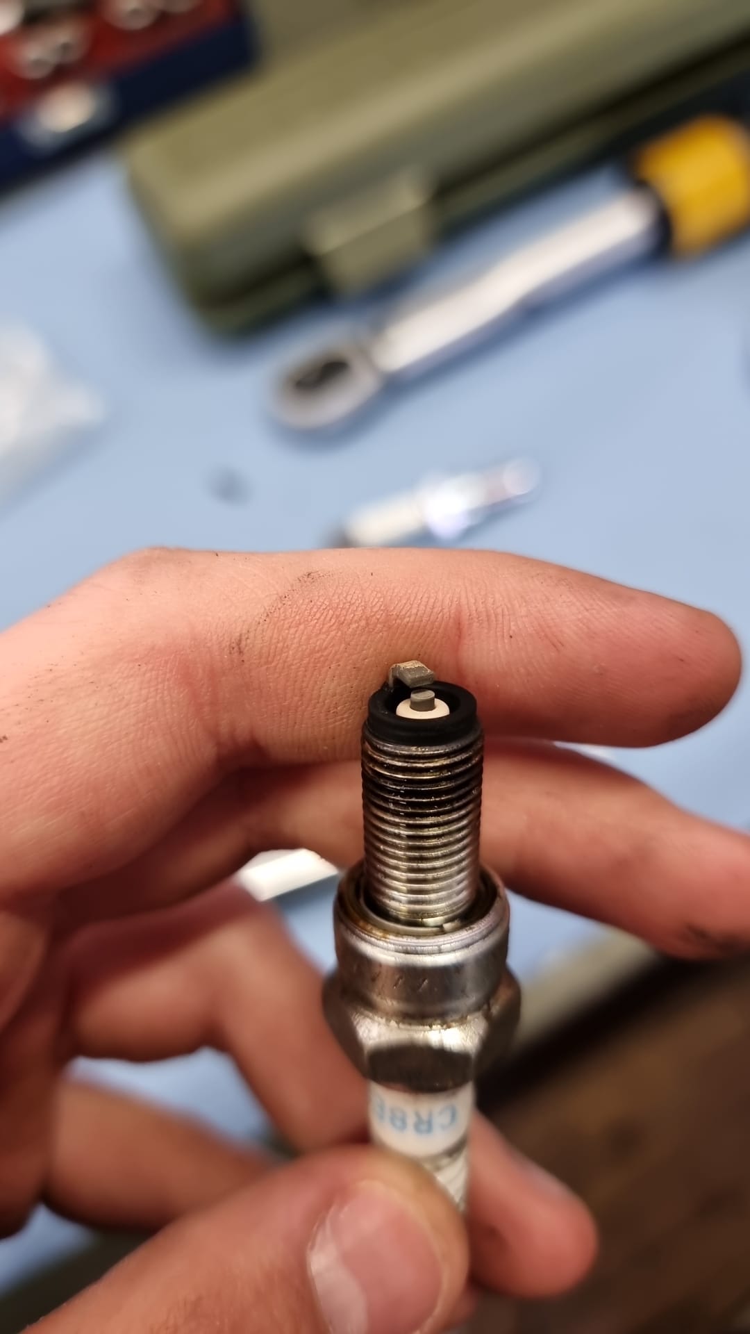

Hier das Zündkerzenbild.

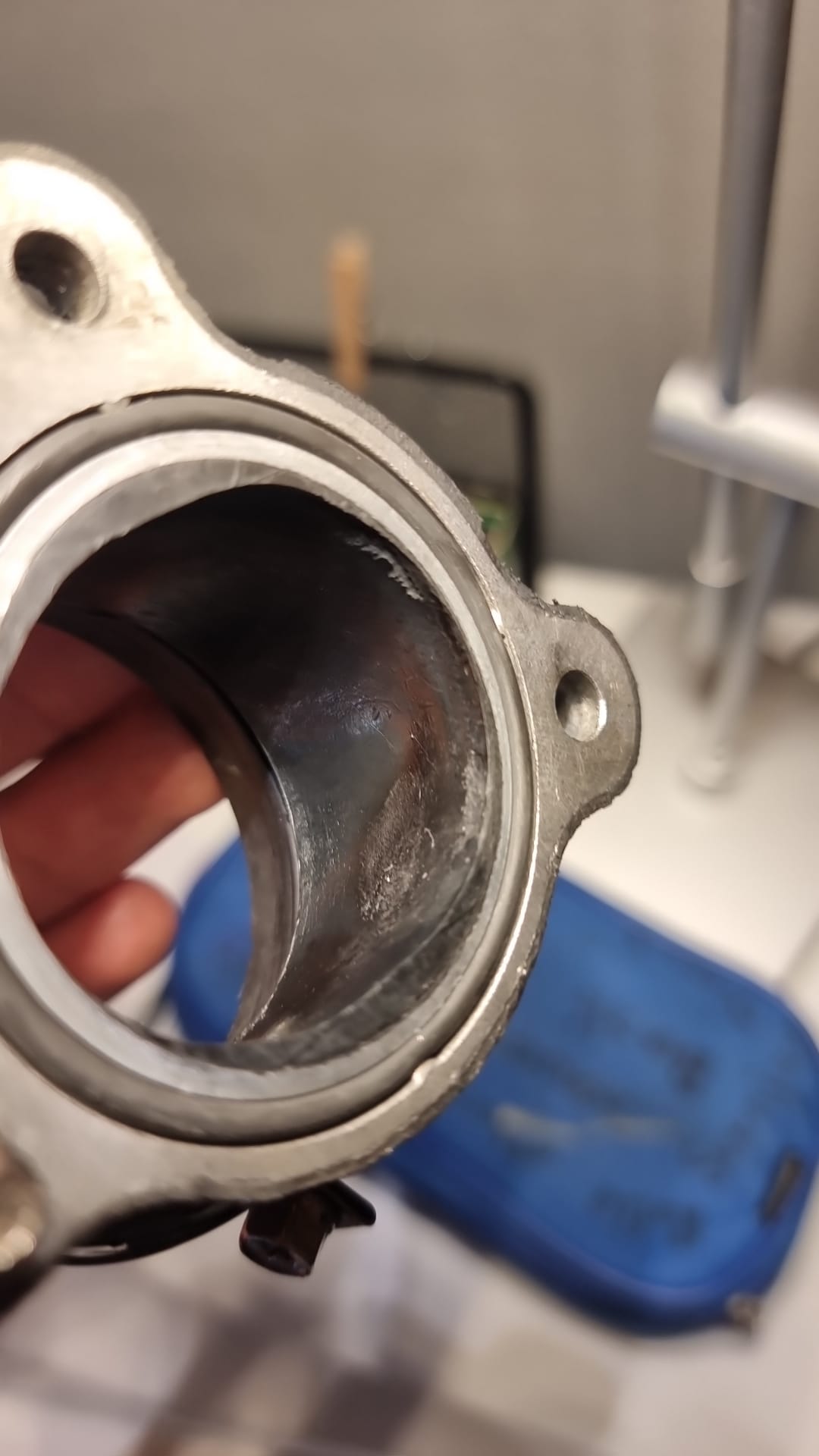

Hier der Ansaugstutzen, man sieht Risse...ja, aber auf der Innenseite ist alles noch i.O. würde ich behaupten.
