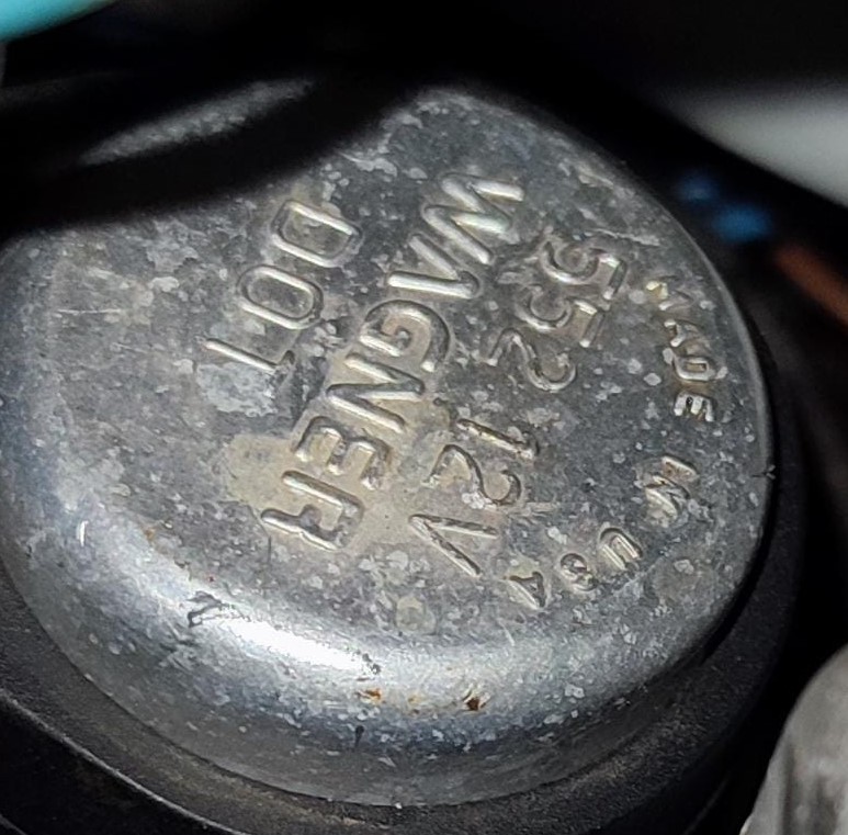

Ich bin bis jetzt davon ausgegangen, dass es das originale Relais ist, kann es aber nicht sicher sagen -> siehe Foto
Ist es vielleicht möglich, dass im Tacho eine Blinker Kontrolllampe mit falscher Watt-Zahl eingesetzt ist? Die ich bei Louis gesehen habe, haben 1,2W (-> ANZEIGENLAMPE 12V 1,2W M. GLASSOCKEL /W2X4,6D), allerdings bei Neubert Racing Shop gibt es die mit 2,3W...Ist mir gerade noch aufgefallen, als ich etwas dazu nachgedacht habe.

Hmm, kleine runde Blechdose mit 2 Anschlüssen sieht nach Originalrelais aus.
Wenn das zu schnell blinkt, würde ich es mal auswechseln. Die 1,1 Watt weniger bei der Kontrolllampe können es eigentlich nicht verursachen.
Edit:
Ich habe mal nach dem Relias gegoogelt, das ist für 2 bis 6 Lampen des US-Typs 1156 gedacht.
Diese Lampen haben 26,9 Watt, daher das schnelle Blinken mit
nur 2 x 10W.
https://www.ebay.de/itm/165439419408?mk ... olid=10050
oder
https://www.ebay.de/itm/334127112458?ha ... BM3Ovw98tg

Danke dir, ich habe am Montag dann direkt noch die 2,3W Birnen bestellt, sowie einen neuen Blinkgeber. Die Birnen haben überhaupt keinen Einfluss auf die Blinkgeschwindigkeit gemacht, ABER dafür sieht man jetzt bei Tagfahrten, wenn die leuchten. Hat sich also trotzdem gelohnt. Der neue Blinkgeber hat das Problem dann tatsächlich behoben und den TÜV hat sie dann gestern auch bestanden... :massa: :hva:
