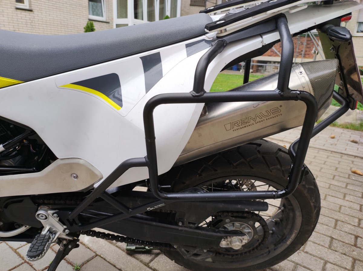

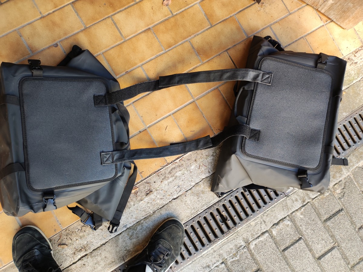

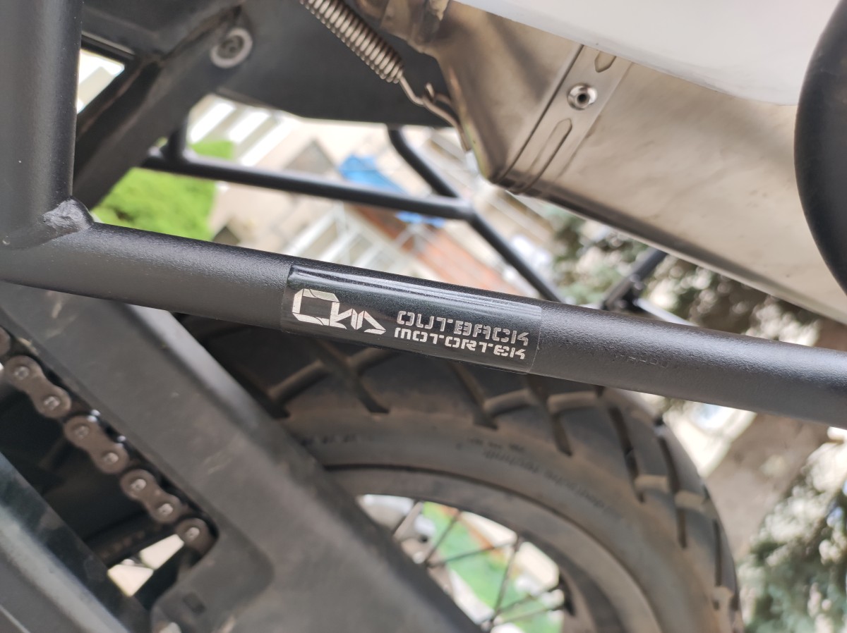

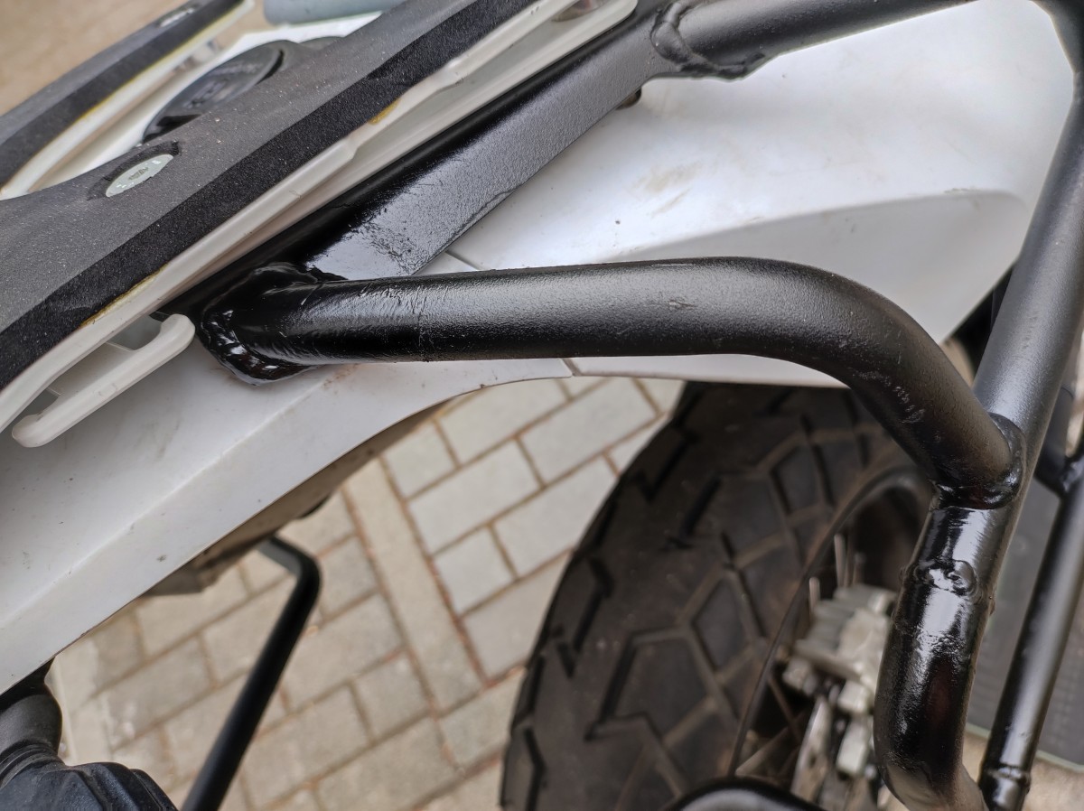

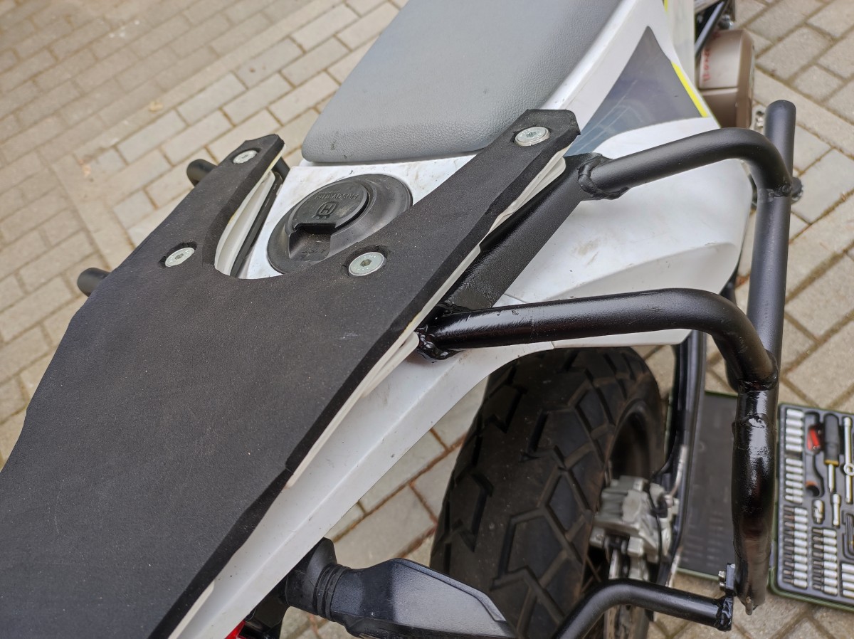

Ich hab nen Outback Motortech oder so ähnlich, mache morgen mal nen paar Bilder. Die Seitenrohrrechtecke hab ich kürzer gemacht, damit meine Taschen passen, die rechte oder linke Halterung hätte soviel Spannung auf den Tank gebracht, da sie nur mit Gewalt zu montieren gewesen wäre, dass ich auch diese umgeschweisst habe. Die Strebe habe ich von den Halteblechen auf Einnietmuttern umgebaut, auch die Strebe ist etwas umgeschweisst.
Alles in allem viel Arbeit.
Bagtechs ist glaube ich die Marke der Taschen aus LKW-Plane.
Ach ja hintere Gepäckplatte ist ne Perunmoto
MfG
Bulko

Anbei die versprochenen Bilder

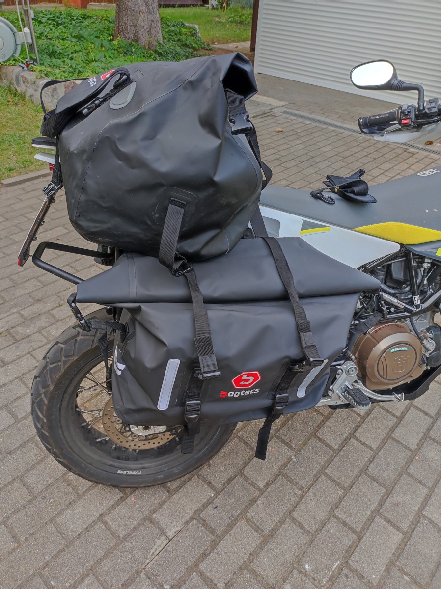

Hallo, bist Du zufrieden mit den Bagtecs, hatte diese auch auf dem Radar, sind diese auch am Gepäckrahmen befestigt oder hängen sie nur drüber. Hält das beim Gerüttel Offroad? Danke für Infos, finde keine näheren Details zur Befestigung...

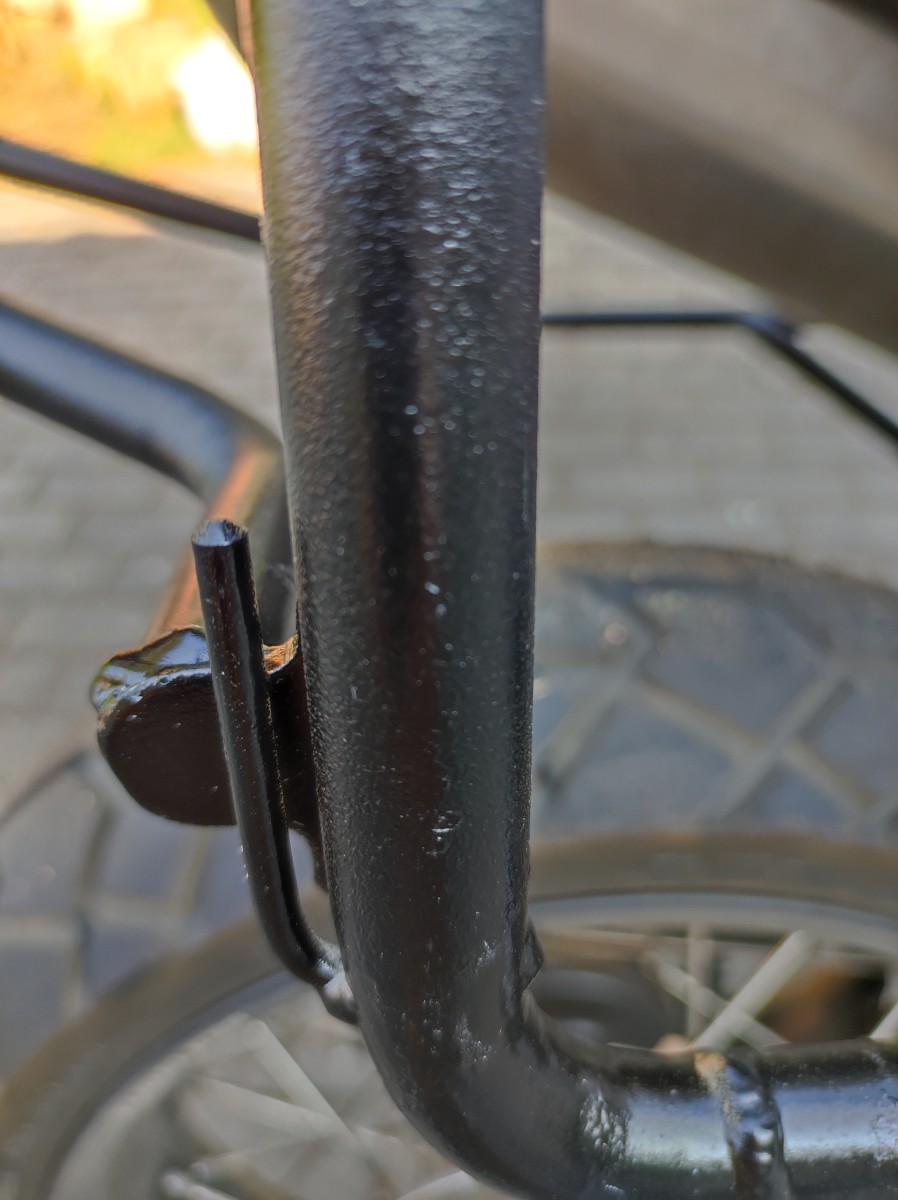

Mahlzeit, die haben unten Schnallen mit Verschlüssen und Spannbändern dazu, ich habe mir Stifte in den Träger eingeschweisst, so dass ich sie nur draufhängen muss. Ich mache Dir morgen ein paar Detailbilder.
ERfahrungen habe ich keine damit, dass ist Reise Nummer eins mit dem Krad, wenn man von 1000 km Vietnam auf nem Roller absieht.

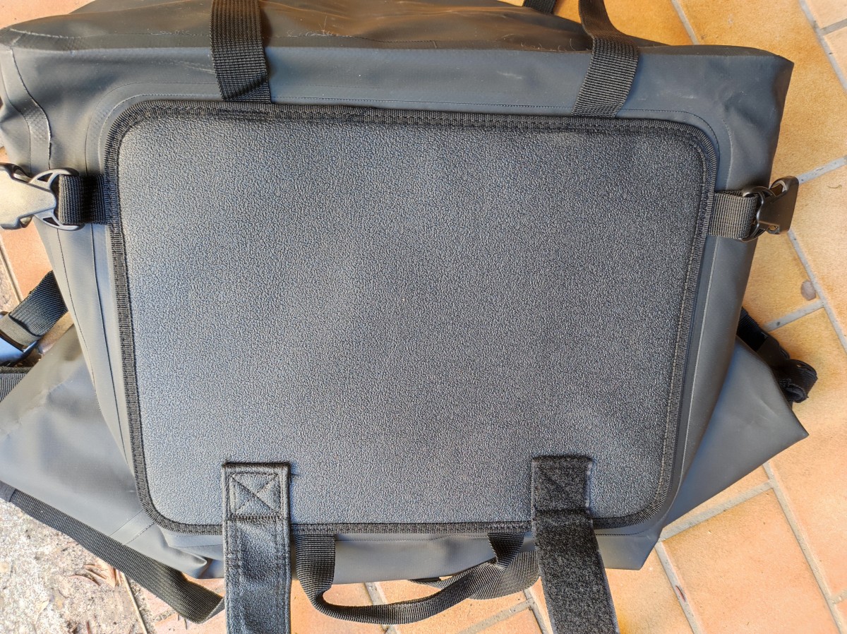

Gm, Super, Danke Dir, zudem ist die "Platte" auf den Taschen formbar oder sehr steif? Mein Träger ist nicht "flach" wie bei Dir. Grüsse Dich und Danke.
Bulko
Beiträge: 81
Registriert: 26.11.20 - 16:45
Motorrad: 701S '20
Re: Gepäckträger 701
Beitrag von Bulko »
Die Platte ist ne Perunmoto und ist aus Alu, ergo steif. Die Schraubenköpfe wollte ich nicht in die Tasche einscheuern, daher mit Gummi beklebt, kommt punktuell noch ne Lage drauf.
An den Seiten muss ich mir noch was überlegen, will nimmer Bohren (Einnietmuttern) und auch nimmer Schweissen ergo was mit Rohrschellen.
Fürs Navi kommt auch ne Maßgeschneiderte Lösung.

Hätte die Querstrebe hinten auch unter das kurze Heck gepasst, wenn Du die Träger nicht hinten bearbeitet hättest? Ich habe mir gerade ein kurzes Heck angebaut und brauche eigentlich noch Träger, weiß aber noch nicht welche, vor allem ,weil ich glaube, dass es hinten mit dem Kennzeichen nicht passt. Bei meiner KTM 690 Enduro war es ein ziemliches Gefrickel, aber die Querstrebe sieht da anders aus, die geht hat nicht diese Aussparung für den Reifen. Dein Nummernschild ist ja ziemlich senkrecht eingestellt, da ist ja vielleicht noch Luft, wenn man den Winkel verändert?
LG Imke
