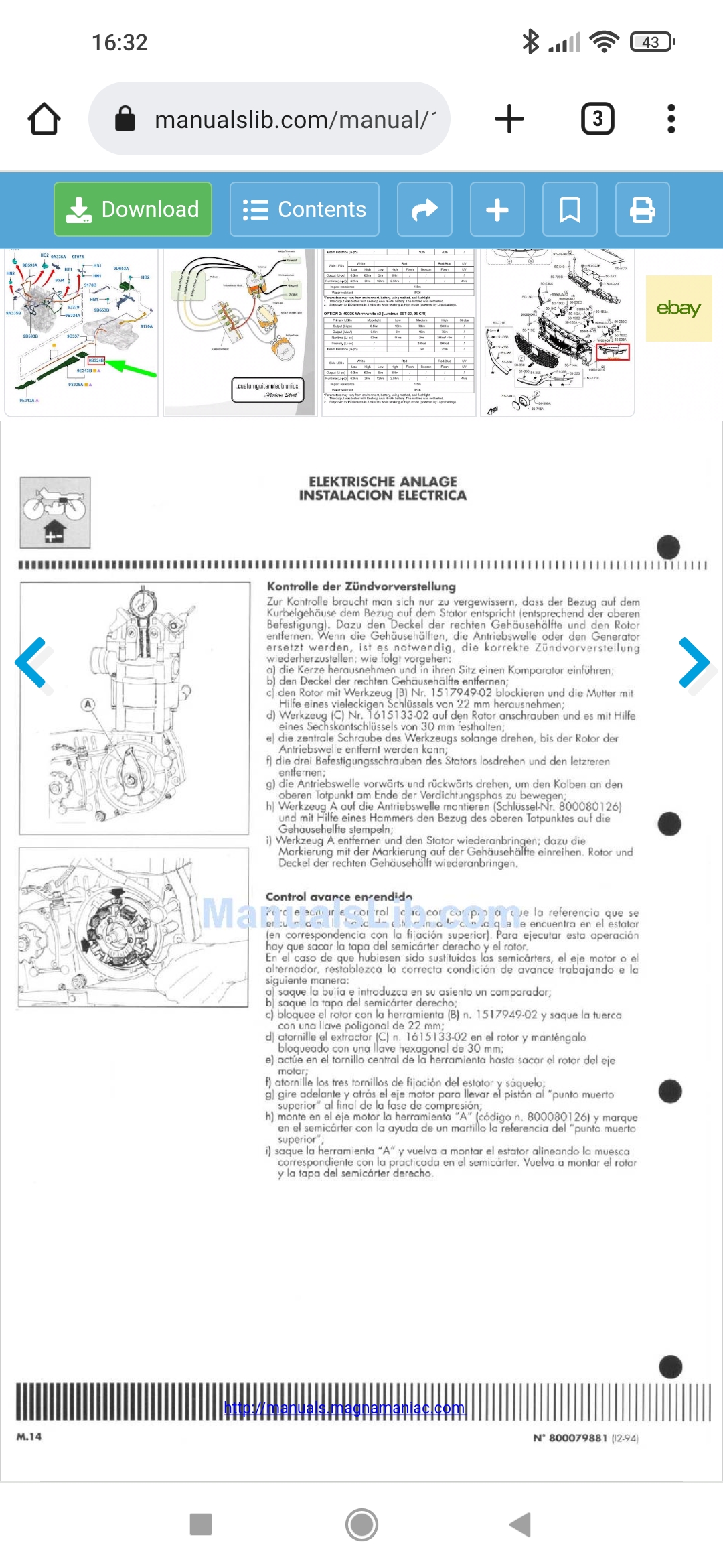

Dann zündet sie ggf. zu früh oder zu spät. Zu früh ist fatal, da klopft es Dir unschön auf das Pleuel. Zu spät dann fehlt Dir Leistung. Bei beiden geht die Kiste scheisse an. :)

Was sehe ich da nun?
1169211691
1169011689
:help:

Ja gute Frage. Ich sehe da auch keine Markierung und auch keine Langlöcher zum Einstellen.

Da sind doch langlöcher zum einstellen im Bild Stator 1

Ach krass. Ja. Gesehen. Funken hattest Du?
Du kannst jetzt die Kabel die Kabel abgehend vom Stator zur CDI messen. Auf Durchgang, dabei alle Kabel bisschen bewegen. Sollte nah den 0 Ohm sein. Dann die Spulen Wicklung messen. Da sollte es die Werte zu im WHB geben.
Dann muss doch irgendwo die Markierung der Rotor Stellung bei OT sein. Ich tippe auf Halbmond in Verlängerung zu einem der Schlitze aussen am Polrad.
Ich suche gleich mal nach einem WHB mit Ducati Zündung.
