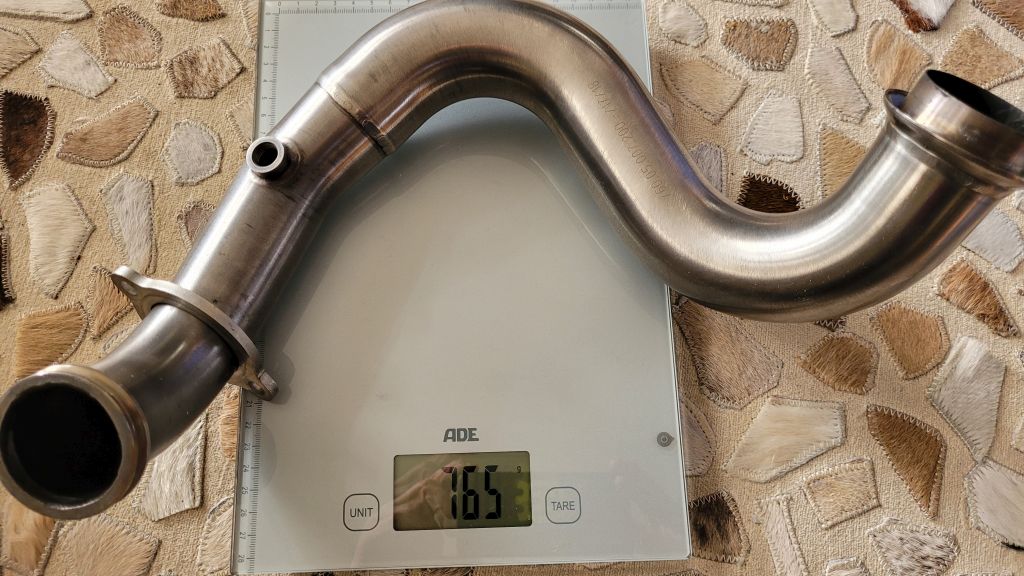

Im Zuge meiner Schraubentauschaktion auf Titan habe ich mich dazu entschlossen, mal einen Titan Krümmer bei Aliexpress für knapp 150€ zu bestellen :cool2:
Hier das Ergebnis :guit: :
Original 765 Gramm
Original 765 Gramm
China 508 = -257 Gramm

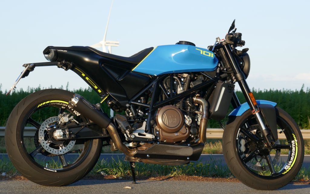

Ich denke ich bringe sie (die Vit) mal zum Maierhof mit :2w: :2w: :2w: :cool2:
Freu mich schon :bübo:

...noch vor der Titanisierung

Tische hast du unten echt Carbon dran oder filiert am Sammler?
Toschi
Beiträge: 783
Registriert: 13.08.13 - 21:54
Wohnort: Uelzen
Re: Titan Krümmer für Vit-/Svartpilen 701
Beitrag von Toschi »
Ist schon Carbon :Top:

:guit: so, Krümmer montiert und nach kurzer Laufphase schon schön verfärbt - typische Titan Anlauffarben :fil:
Titankrümmer von Aliexpress

Oh ja, das gefällt mir :Top:. Wie war die Passgenauigkeit bei der Montage?

:app1: Passgenauigkeit 100% wie das originale Rohr :Top:
Bis auf die Farbe, etwas mehr Schweißnähte und ein paar Gram weniger ist das Rohr gleich, Kat sitzt im Sammler und Endtopf hat eine Zulassung... :pc1:
Muss mal mit meinem TÜVer sprechen, ob er da ein Problem sieht :cool2:
