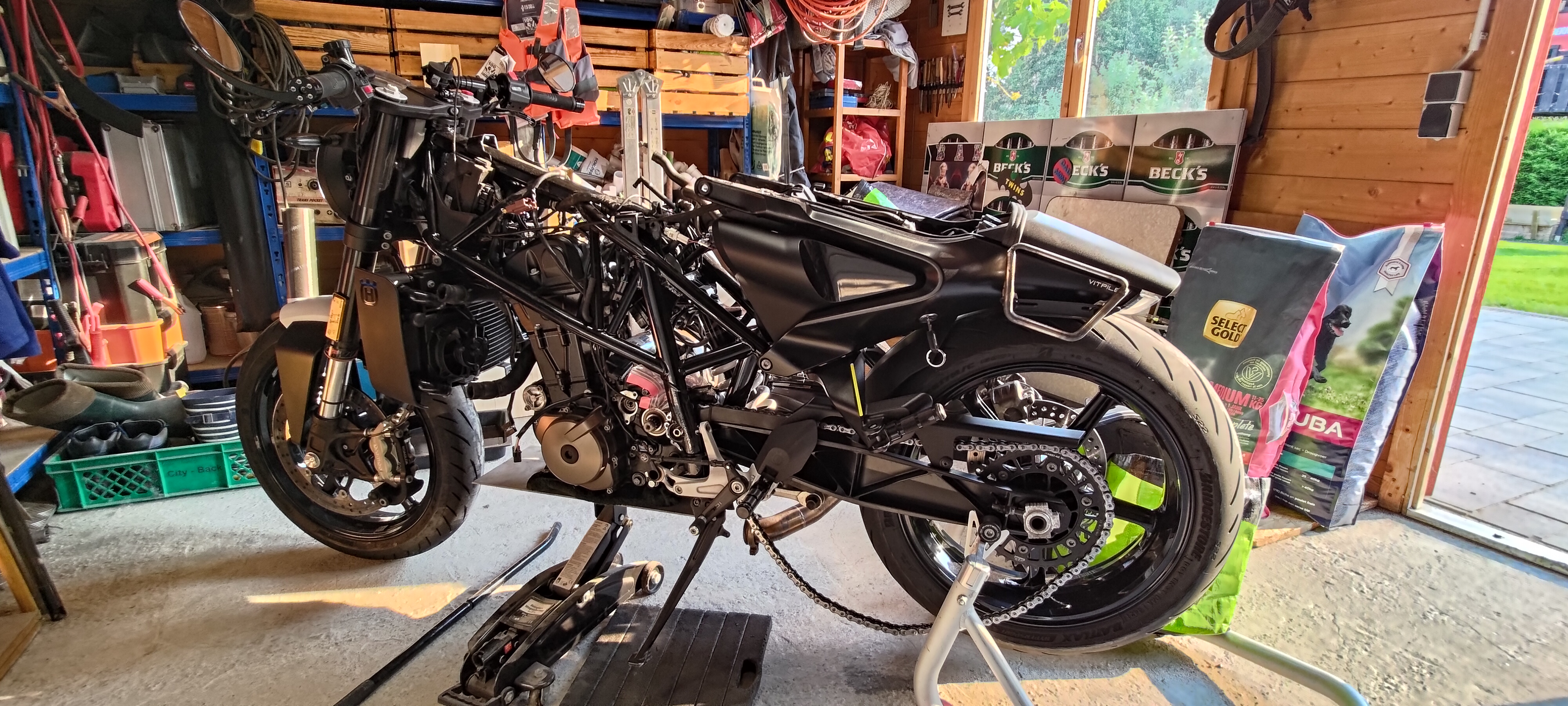

Eigentlich so:
Dank Kopfdichtungsschaden gerade so:

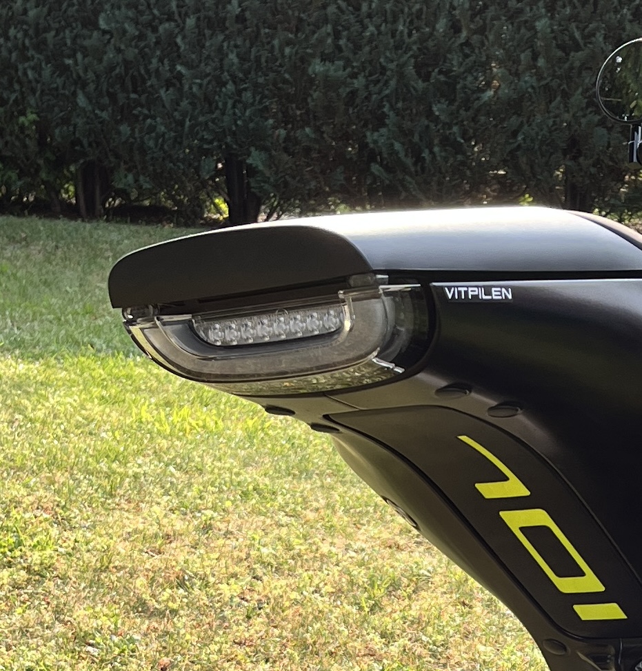

Wie Peedmaster schon schrieb, JS-Parts Halter und Kabel unten an der Schwinge befestigt. Habe mir dafür ein fertig ummanteltes 2 Adriges Kabel gekauft.
Die Blinker habe ich über dem Rücklicht, für mich die optisch schönste Lösung.

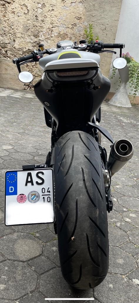

Optisch eindeutig die schönste Variante. :Top:
Jedoch wird der Mindestabstand der Blinker unterschritten, was Probleme beim TüV und der Polizei bringt (zumindest bei uns in Bayern). :-x
Außerdem habe ich etwas Bedenken aufgrund der Sicherheit.
Denke, dass Blinker, die außer- oder unterhalb des Rücklichts angebracht werden, leichter vom hinterherfahrendem Verkehr wahrgenommen werden.
Da war mir Sicherheit wichtiger als Optik und hab meine Blinker (motogadget mo.blaze tens) mit einem Bügel unterhalb des Rücklichts montiert.
Einen Rückstrahler habe ich nach Aufnahme des Fotos natürlich noch angebracht.

Das sind schöne Detaillösungen von euch.
Was ist denn das Mindestmaß? @Peedmaster Deine Blinke sind augenscheinlich nur ein paar Zentimeter weiter auseinander. Sicherlich kann hier ein Zentimeter laut Gesetzgebung entscheidend sein.

Servus Vatte,
Bei Zulassung nach EG-Norm:
in der Breite mind. vorne 240 mm, hinten 180 mm,
Bei Zulassung nach StVZO:
in der Breite mind. vorne 340 mm, hinten 240 mm
Die Variante von Lacker hatte ich auch erst versucht aber bin bei einem Abstand von 13 cm ausgelaufen, da die Blinker ja auch breiter sind als meine aktuellen.
Meine aktuelle Lösung kommt auf einen Innenabstand von 20 cm. Ist schon deutlich mehr. ;-)

Schau mal deinen Hinterreifen etwas genauer an, ist da etwa eine Schraube im Profil, oder ist das nur Schmutz?
Ansonsten sehr schöne Heckansicht! Fahre gerade nur die 401 Vitpilen und schiele schon die ganze Zeit auf die bildschöne 701 Vitpilen!

Danke für den Hinweis, das war nur Schmutz :mrgreen:

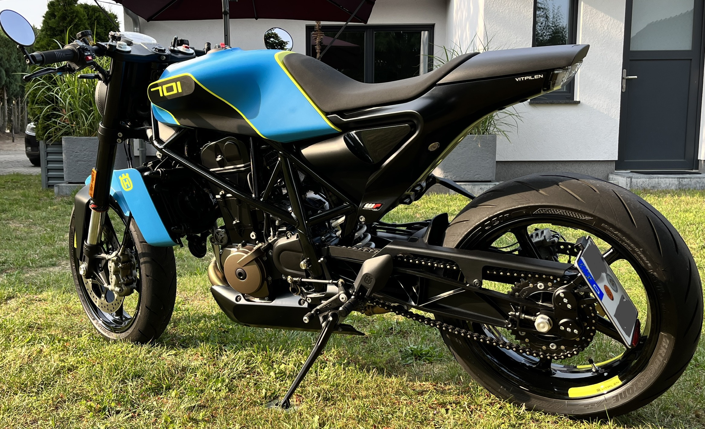

Aus Blau wurde Grau - hier das neue Design :guit:

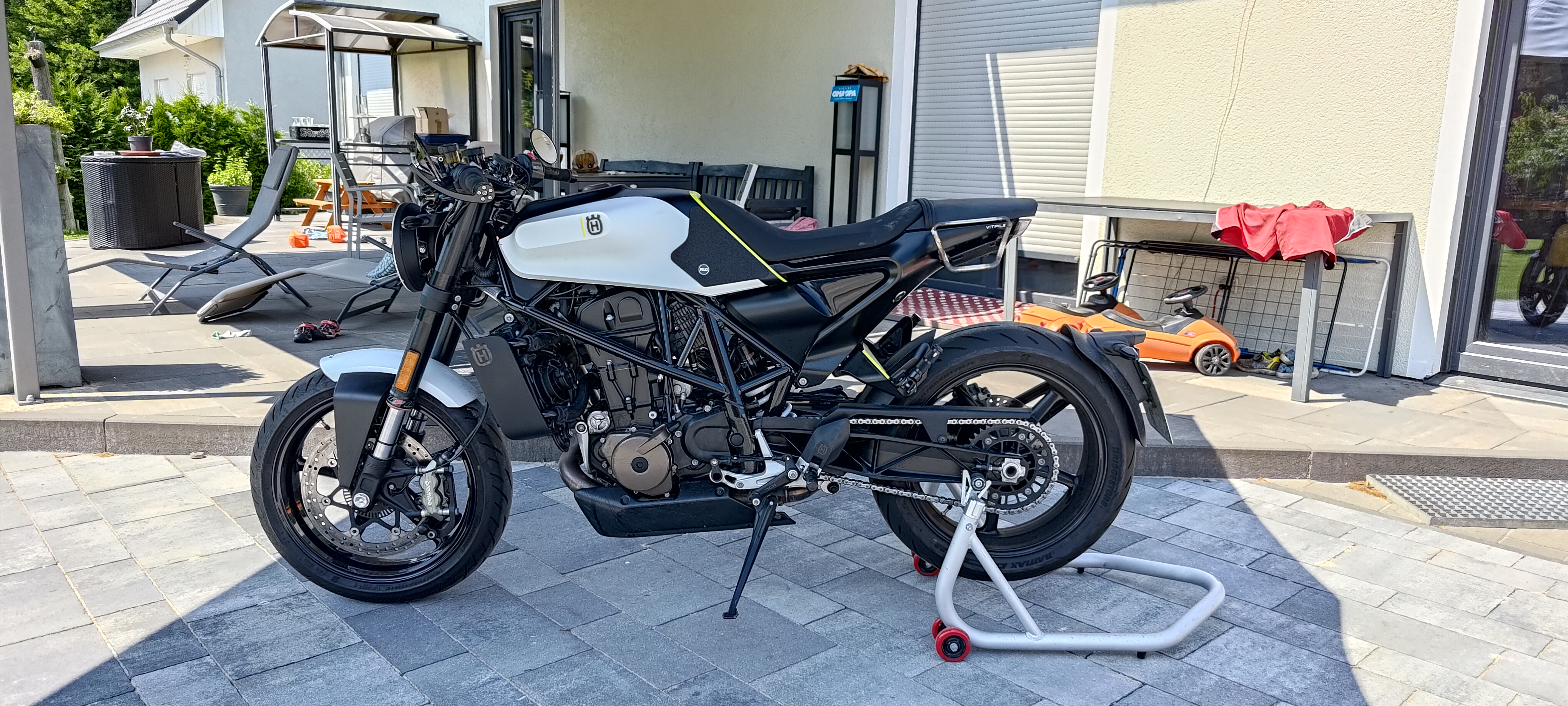

Hi wollte Euch mal kurz meinen neuen Kotflügel zeigen.
Da mir der Originale aufgrund des breiten Haltearms nicht gefiel, musste dieser weichen.
Habe mir doch nicht extra die Speichenfelgen geholt, damit diese dann von Plastik verdeckt werden :-P
Ein Dank geht an @teletom007, der mir seine Haltearme von seiner Svartpilen zur Verfügung gestellt hat. :Top:
Habe die Halter dann noch für 17" etwas gekürzt und mir Kotfllügelhalter gebogen, die ich zusammen mit einem Universal-Aluminum-Fender montiert habe. Werde ihn vorerst erstmal unlackiert fahren. :mrgreen: Die Soziussitzabdeckung habe ich in Tankfarbe lackieren lassen.
Den Kat-Halter sowie die Fußrastenhalter habe ich ausgebaut und pulverbeschichten lassen.
Hier das Ergebnis:

:fil: tolles Ergebnis :Top: :Top: :Top:
