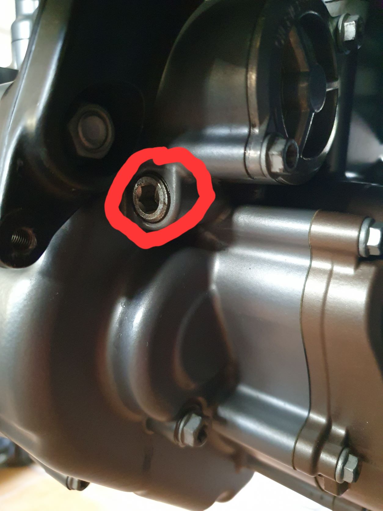

kann mir jemand sagen für was die Innensechskantschraube unterhalb des Ölfilters
auf der linken Seite des Motors ist?
Hier tritt (sehr wenig) Kühlwasser aus. War heute nach der Winterpause eine kleine Pfütze
unter dem Motor.

bin nicht sicher, ob bei der Schraube wirklich Kühlerwasser rauskommen kann. Würde mich eher wundern, so knapp und unterhalb des Ölfilters. Mit Wasser wird meist der Zylinder gekühlt.
Ich würde mal alles trocken wischen und dann oben schauen, ob eine der Schellen bei den Kühlerschläuchen tropft. Wenn sie warm ist, sieht man es besser.

Hallo Wolfgang,
danke für den Tipp.
Ist die Schelle am Kühlerschlauch vor dem Thermostaten am Zylinder.

Gerne - leicht nachziehen, nicht zu stark..
