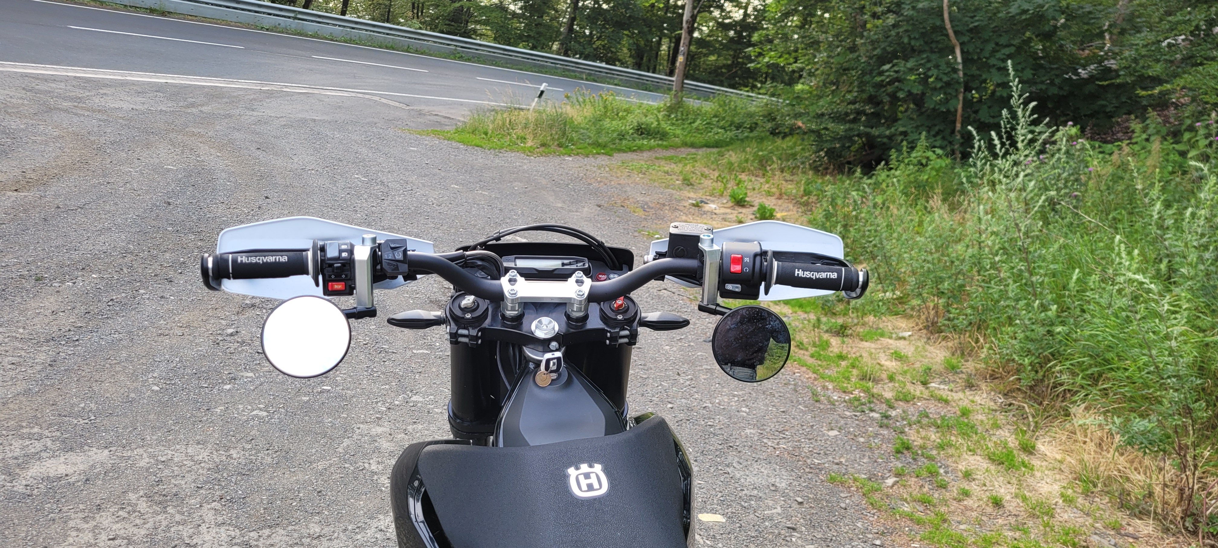

Hier nun die für mich beste Lösung, dank an Jannik7 von dem ich seine selbst gefrästen Halterungen für die ShinYo Spiegel habe.
Die Halterungen habe ich schwarz,-matt pulvern lassen und passende (schwarze) Edelstahlschrauben besorgt, um die Halterungen an die originalen Befestigungspunkte anzubringen.
Ich denke die Vorteile liegen auf der Hand:
-Die originalen Befestigungspunkte können weiterverwendet werden und müssen nicht blindgeschraubt werden.
-Durch die Halterungen nach unten hinweg, versperren die Spiegel keine Armaturen am Lenker.
-Die Sicht nach hinten ist super, durch die Abstände der Spiegel sieht man sich nicht selbst sondern wirklich auch die Straße hinter sich.
-Der Aufwand der Montage hält sich in Grenzen und ist inkl. Spiegeleinstellung und etwas LocTite in einer halben Stunde erledigt

Schaut sehr schön aus.
Aber ist das bei euch nicht unpraktisch? Ich weiß so schon oft nicht, wohin mit meinem Fuss/Knie beim Kurvenräubern. Spezi hat das so an seiner 690er und da bin ich mehrfach hängen geblieben.
Gruß Steffen

Nixblick hat geschrieben: 07.08.23 - 09:41 Aber ist das bei euch nicht unpraktisch? Ich weiß so schon oft nicht, wohin mit meinem Fuss/Knie beim Kurvenräubern. Spezi hat das so an seiner 690er und da bin ich mehrfach hängen geblieben.
Gruß Steffen
Das werde ich erfahren, ich gehe nun mal nicht davon aus :lol: ist auch meine erste SUMO und habe diese noch nicht solange.
Taste mich langsam ran, aber seit ich die Spiegel verbaut habe, spielt das Wetter leider nicht so mit um Kurven zu "Üben".
Ich hoffe durch den Umbau ergeben sich keine Nachteile :2w:
