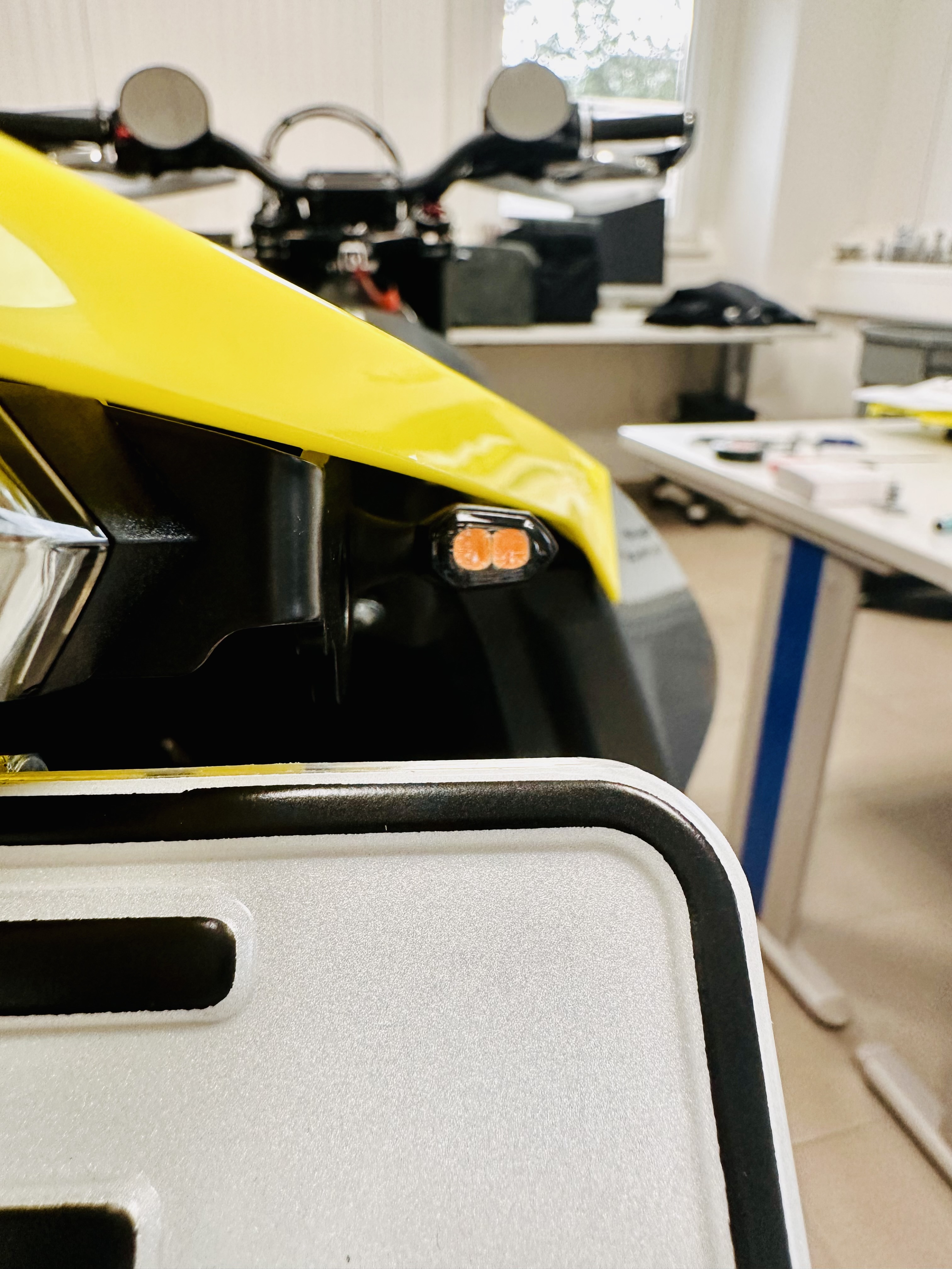

Das sieht ja alles ganz schick aus, aber du hoffst auch heute noch, dass du nur lockere Polizisten triffst. ;)
Hast du mal Bilder vom Verbau der USB-Steckdose. Ich bin immernoch unschlüssig, ob ich das auch so machen will. Derzeit ist meine USB-Steckdose innen verbaut und ich hab nur ein USB-Kabel zum Lenker gezogen. Hinter der Maske ist aber so dermaßen wenig Platz, dass die Steckdose kaum da hinter passt mit den ganzen Kabeln, die da eh schon liegen.

Kann man wirklich nur hoffen, dass die bei 'ner Kontrolle keinen Zollstock dabei haben.stoppelhoppser hat geschrieben: ↑18.05.23 - 07:33 ...aber du hoffst auch heute noch, dass du nur lockere Polizisten triffst. ;)
Re: Husqvarna 701 2023
Zollstock wegen der Spiegelposition?Gumby hat geschrieben: ↑18.05.23 - 19:13Kann man wirklich nur hoffen, dass die bei 'ner Kontrolle keinen Zollstock dabei haben.stoppelhoppser hat geschrieben: ↑18.05.23 - 07:33 ...aber du hoffst auch heute noch, dass du nur lockere Polizisten triffst. ;)
Ich befürchte, ein durchschnittlicher Beamter hat da mittlerweile genug Erfahrung, um zu wissen, dass das nicht hinhaut.
Sicher keinen Zollstock braucht er bei den Blinkern, da unsere Kennzeichen 18cm breit sind; so weit müssen die die "Glas"flächen der Blinker mindestens auseinander sein.
Wegen des verdächtig kleinen Reflektors bin ich zu faul zu googlen; man darf also wirklich auf entspannte Polizisten hoffen.

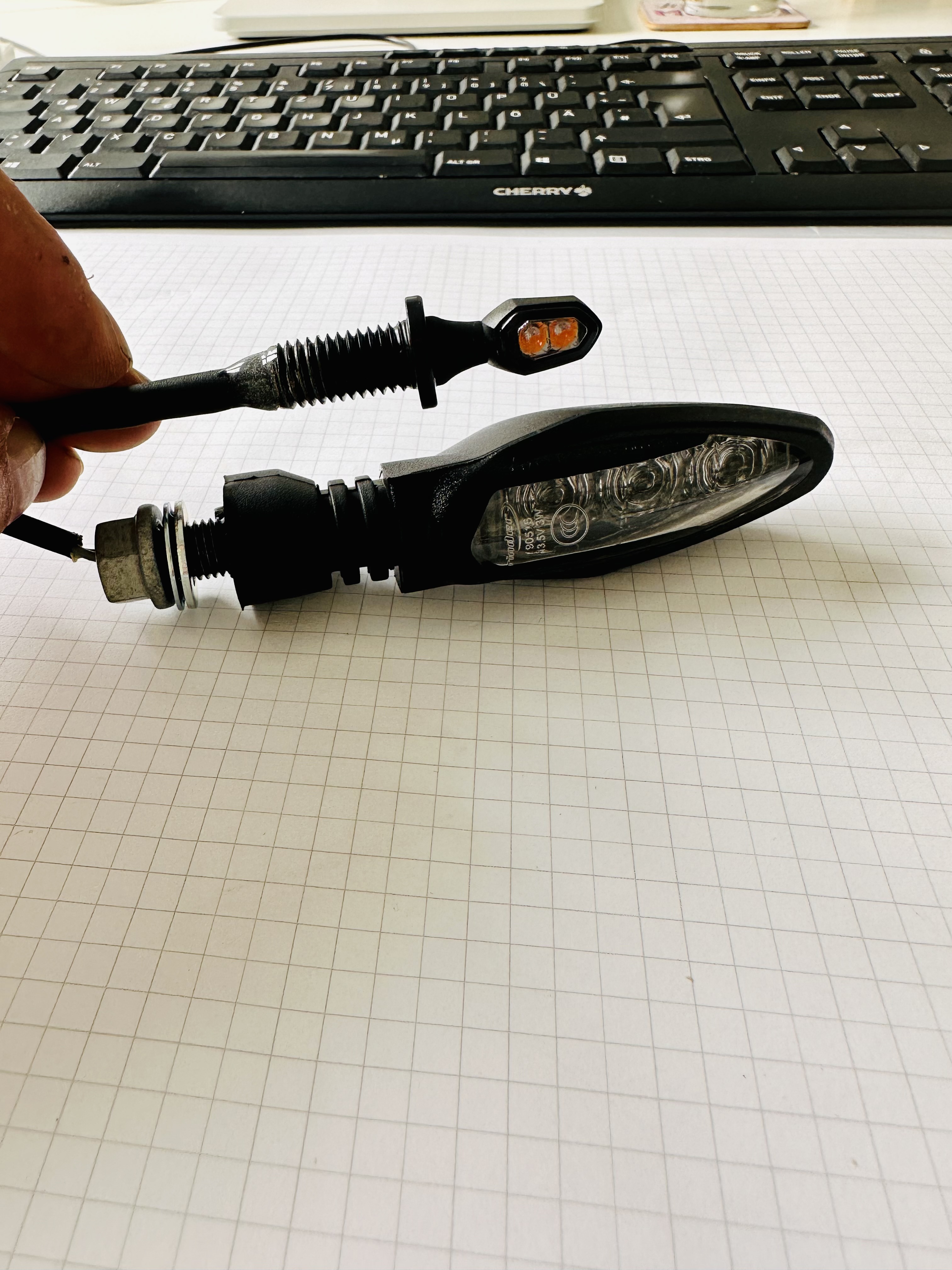

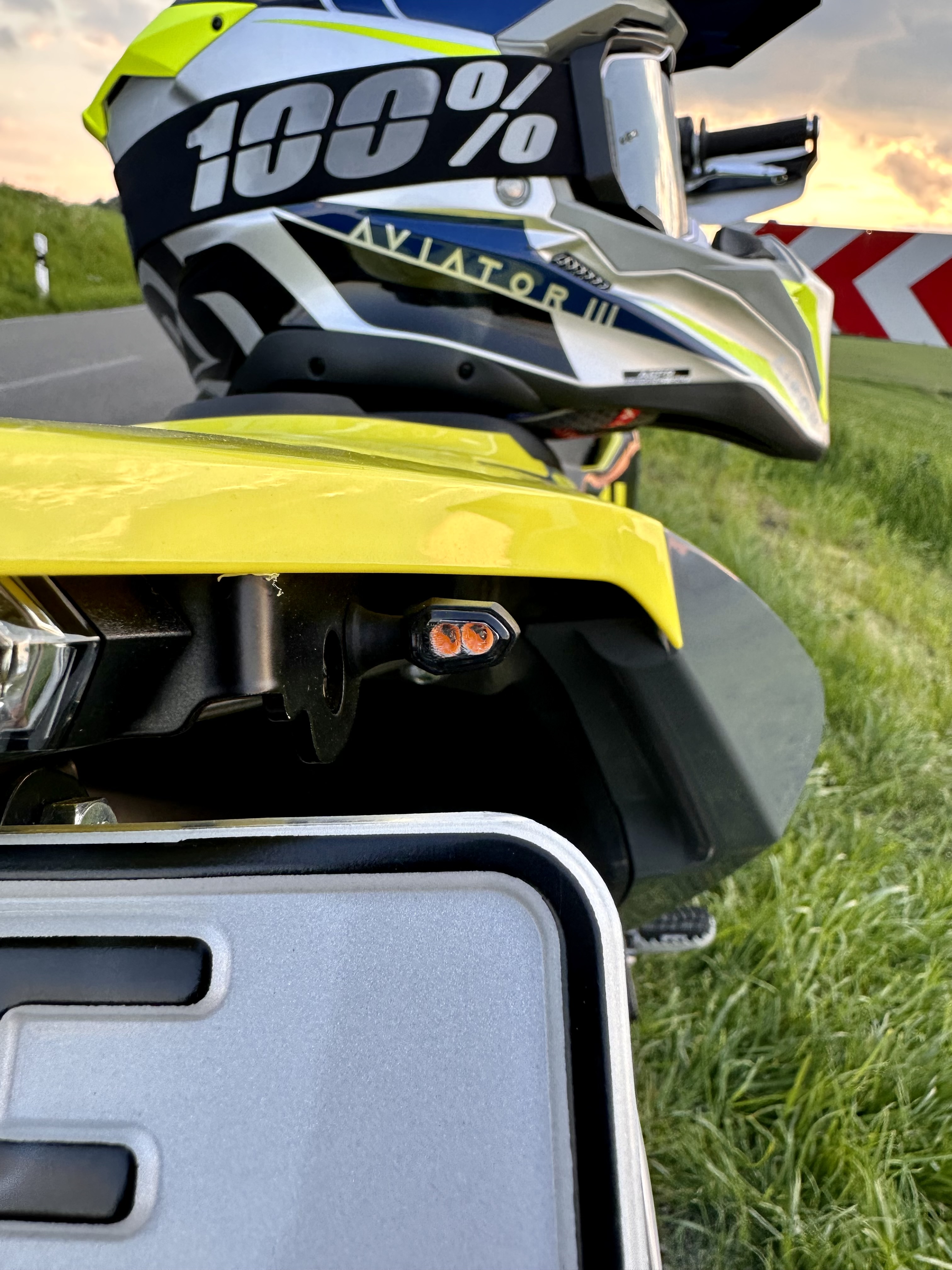

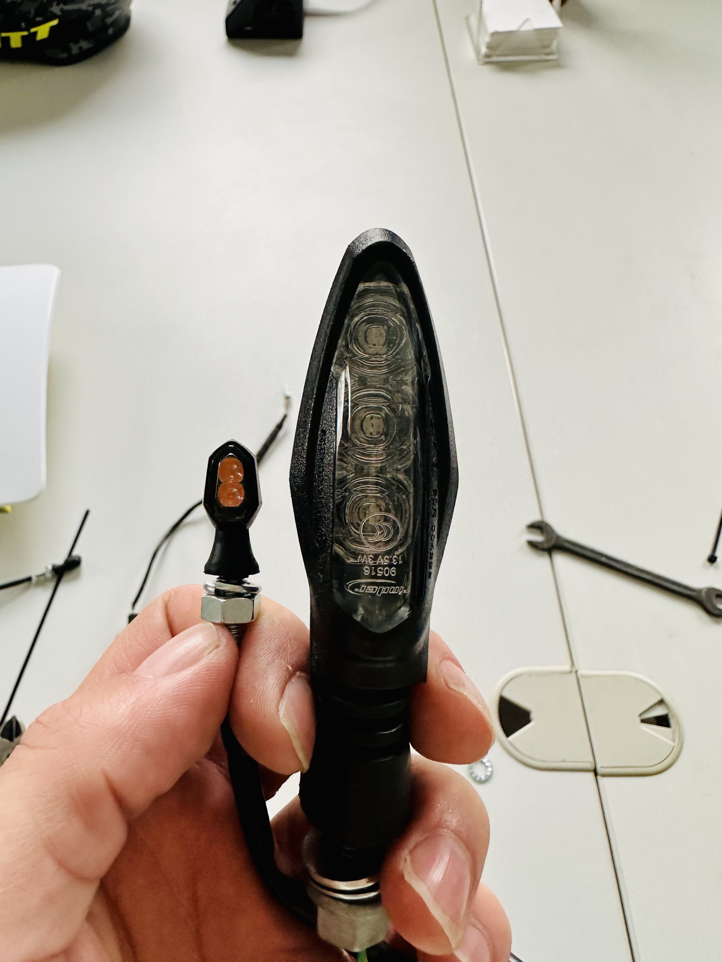

Moin zusammen, schön das es euch gefällt, wie immer sieht es life noch besser aus, vor allem sind diese Blinker ziemlich winzig, sodass sie fast gar nicht auffallen. Dazu brutal hell. Also fast schon unverschämt hell. Ich mache mir da wenig Gedanken um etwaige Kontrollen. Die Blinker blinken und die Spiegel sind dran. Tatsächlich wurde ich auch schon angehalten, da war der Reflektor noch nicht dran und das Kennzeichen stand zu hoch. Allerdings nur, weil die Schrauben noch nicht final festgezogen waren. Der Beamte hat mich aus dem Grund angehalten. Kurzer Fingertipp aufs Kennzeichen, richtige Position und ich durfte anstandslos weiter. Ah, den fehlenden Reflektor sollte ich noch anbringen. Ist übrigens ein originaler, der vertikal hinters Kennzeichen geklebt wurde. 3/4 des Reflektors sieht man nicht. Ich mag es gerne clean wie man sieht. Und besser Reflektor dran als ab.
Und zu den Widerständen hab ich mich irre gesucht, bis ich das passende gefunden habe. War nicht leicht. Wichtig ist halt, dass die Widerstände zu den neuen Blinkern passen.

Moin, vielen Dank für den ausführlichen "Bericht" zu dem Umbau!
Ich habe mir letztens auch kleine Blinker für meine 701 sm '23 geholt, die trotz mitgeliefertem Widerstand zu schnell blinkten. In der Annahme, dass man das Relais wie bei den alten Modellen einfach tauschen kann, habe ich direkt das passende Relais mitbestellt, nur um festzustellen, dass ich mir das alles hätte sparen können, indem ich vorher einmal kurz Google angeschmissen hätte... naja, passiert.
Wärst du so nett und würdest mir den Namen der Blinker oder einen Link posten? Da, mir das bei dir wirklich gut gefällt, würde ich dir das eiskalt nachbauen
LG aus Köln

Hey Super das mit den Blinkern
Ich habe xxxx Franken versenkt mit Blinkern, Widerständen und auch CanBus Widerständen….egal was ich versucht habe es hat nichts niiiichts funktioniert….stunden um stunden und es sind nun wieder die Orginalen Blinker dran.
Du hast mir nun Hoffnung gemacht und habe nun die Widerstände bestellt was du genommen hast, hoffe so so sehr das es klappt den die Orginalen Blinker möchte ich nicht.

ich nehme an das pro Seite ein Widerstand verbaut wurde, oder bei jeden Blinker? Wie hast du das gelöst?
Ich bekomme mein Motorrad erst nächste Woche geliefert.
Deshalb sind diese Infos für mich gut.
Wie laut ist der offene Luftfilter?
Wo hast du die Blinker gekauft?
Gruss Ralf

Hey ich verzweifel langsam, habe das Problem bei meiner 701 Bj 24 hier sind Standard Blinker verbaut und davor auch mit wiederstand. Die habe ich gegen 1w Blinker mit 25w 10ohm wiederstand pro Blinker verbaut wenn ich die Zündung anmache blinken sie von der Geschwindigkeit in Ordnung aber sobald ich den Motor starte blinken sie zu schnell
Kann mir jemand sagen woran es liegen kann ?
Kannst du mir sagen welche Version du bei Ihnen bestellt hast bei Motoism?
