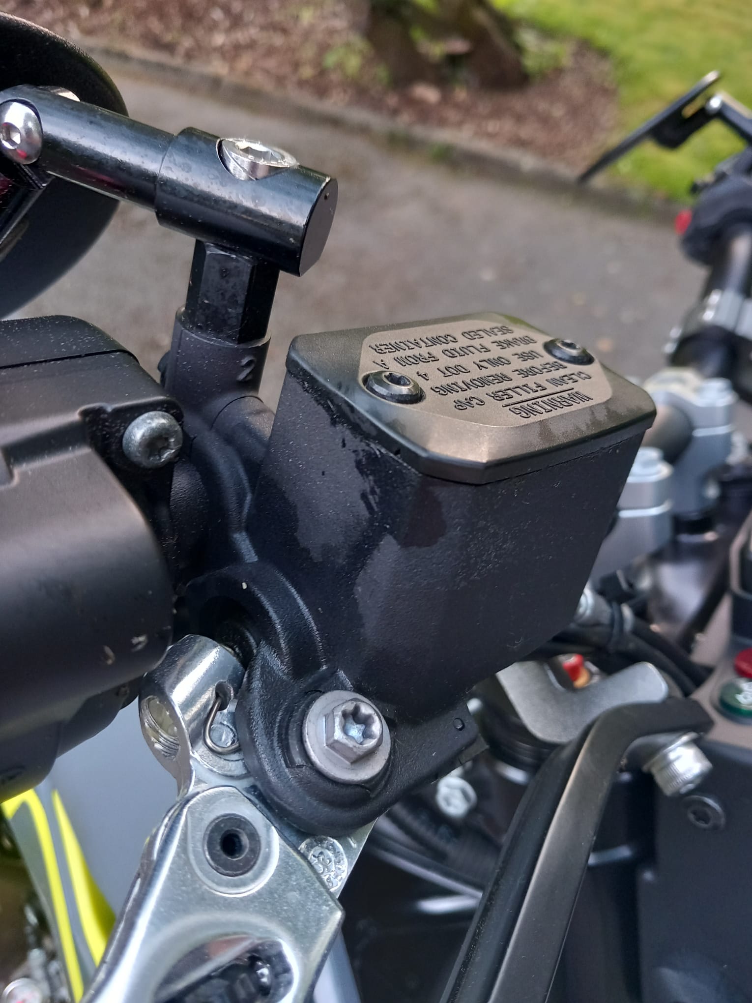

ich bräuchte mal Hilfe bei folgendem Problem: ich bin gestern meine erste "richtige" Tour gefahren (ansonsten dieses Jahr nur hier und da mal kurze Ausflüge). Beim Aufsteigen ist mir schon der "schwitzende" Bremsflüssigkeitsbehälter aufgefallen.

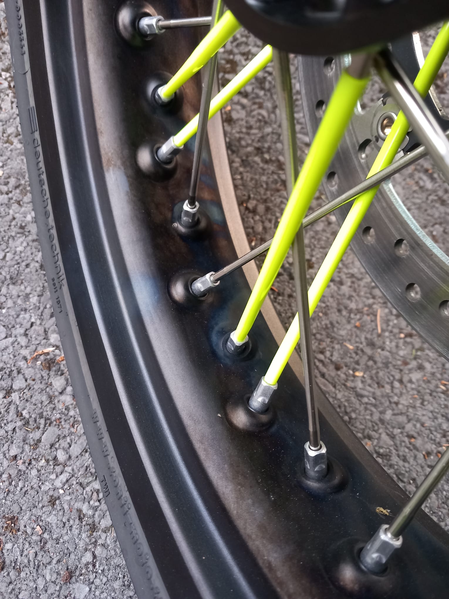

Als ich auf halber Strecke Halt an einer Tankstelle gemacht habe, sind mir bläuliche Schlieren an der Vorderradfelge aufgefallen.
Auf den Fotos sieht man es noch ein bisschen, den Großteil hatte ich aber schon weggewischt, da mir das Zeug schon zu nah am Gummi war.

Da ich selbst absoluter Laie bin und das Schrauben der Werkstatt bzw. meinem Schwiegervater überlasse, kann ich nur vermuten,
dass beim letzten Service (Ende letzten Jahres) zu viel Bremsflüssigkeit eingefüllt wurde und diese sich jetzt ihren Weg gesucht hat.
Ergibt zumindest für mich Sinn, da ich gestern das erste Mal seit dem Service wieder sehr sportlich unterwegs war und die Bremse auf jeden Fall gut zu tun hatte. Oder liege ich da komplett falsch? Ist das überhaupt Bremsflüssigkeit? Das Schauglas im Behälter ist übrigens komplett ausgefüllt.

Zu viel Bremsflüssigkeit aufgefüllt.
Dann drückt das den Plastikdeckel hoch. Hast ja selbst schon vermutet

Läuft das denn dann auch unten an der Bremse irgendwo raus und auf die Felge?
Oder war das was anderes?

An der Felge dürfte es keine Bremsflüssigkeit sein - dann würde nach kürzester Zeit der Bremsdruck wegbleiben... :kadw:
Um dahin zu gelangen müsste ja der Sattel oder der Entlüfter bzw. die Verschraubung der Leitung undicht sein :ka:
Wenn da nichts feucht ist, ist alles gut - sonst ggf. mal den Entlüfternippel (den mit der Gummikappe) vorsichtig nachziehen - und wenn dem so sein sollte unbedingt die Werkstatt wechseln :gigs:

vorsichtig den Deckel aufmachen und kucken wie voll das ganze wirklich ist - wenn über max mit einem saubereren Kuchenkrepp etwas abnehmen.
Alles mit mehr Küchenkrepp sauberwischen und den Gummibalg wieder ordentlich einlegen (bei Demontage Einbau Lage beachten) und mit Gefühl wieder zuschrauben.
Alles mit reichlich Wasser, einem halben tropfen Spüli und schwamm gründlich abwaschen (Armatur und Felge)

Also die komplette Bremsanlage vorne war trocken und sauber, gearbeitet hat die Bremse ebenfalls einwandfrei (nutze die Hinterradbremse kaum, daher wäre mir da schon ein Unterschied aufgefallen, denke ich). Vielleicht war das Zeug an der Felge auch noch vom letzten Reinigen oder etwas WD40, mit dem ich vorher in der Nähe der Maschine hantiert hatte :ka:

Abgewaschen hatte ich alles, aber bisher noch nicht den Deckel aufgemacht. Werde ich morgen mal tun und den Stand checken :Top:
