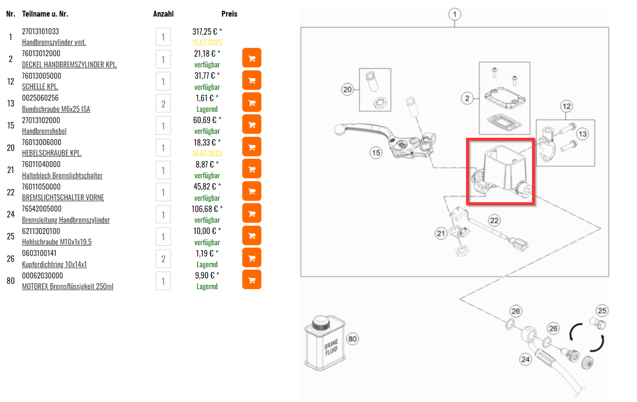

bei meiner Vorderradbremse lässt beim Ziehen langsam der Druckpunkt nach.
Ich war bereits in der Werkstatt (R-Force Racing Dorsten) zum Entlüften der kompletten Bremsanlage, leider keine Abhilfe.
Bedeutet das, dass mein Handbremszylinder hinüber ist? Oder kann es noch eine andere Möglichkeit geben. Ersatzteile gibt es leider keine soweit ich weiß, nur komplett neu für 320 Euro... Eigentlich bräuchte ich doch nur das rot markierte Teil?
Vielleicht hat noch jemand eine Idee oder gleiche Erfahrungen gemacht.

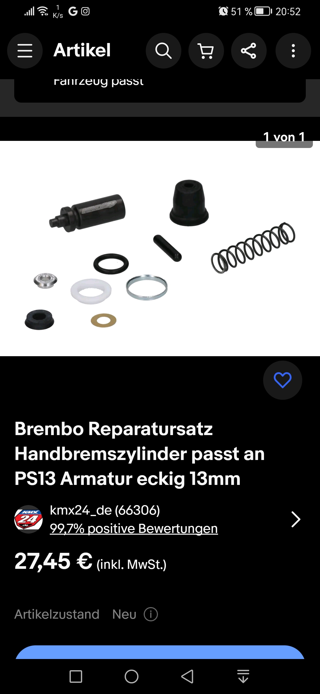

Ansonsten Brembo Repsatz kaufen, PS13
ATAS2018
Beiträge: 326
Registriert: 07.10.20 - 07:03
Re: Handbremszylinder defekt?
Beitrag von ATAS2018 »
Passt der sicher? Ich hatte KMX mit der Frage nach einem passenden Rep Satz angeschrieben aber die meinten die könnten keinen anbieten...
Also wäre der hier doch richtig?
https://www.kmx24.de/product/dichtsatz- ... brembo-01/
Erhans701
Beiträge: 11
Registriert: 11.07.23 - 22:59
Beitrag von Erhans701 »
Passt, denn vor paar Monaten selbst das Problem gehabt, kein Bremsdruck und mit dem Rep. Satz behoben.
Das KTM / Husqvarna lieber komplett verkaufen wollen, ist verständlich 😉
Und das auch gleich mit erneuert. Man merkt den Unterschied zur alten Dichtung
Über ebay bei denen gekauft
