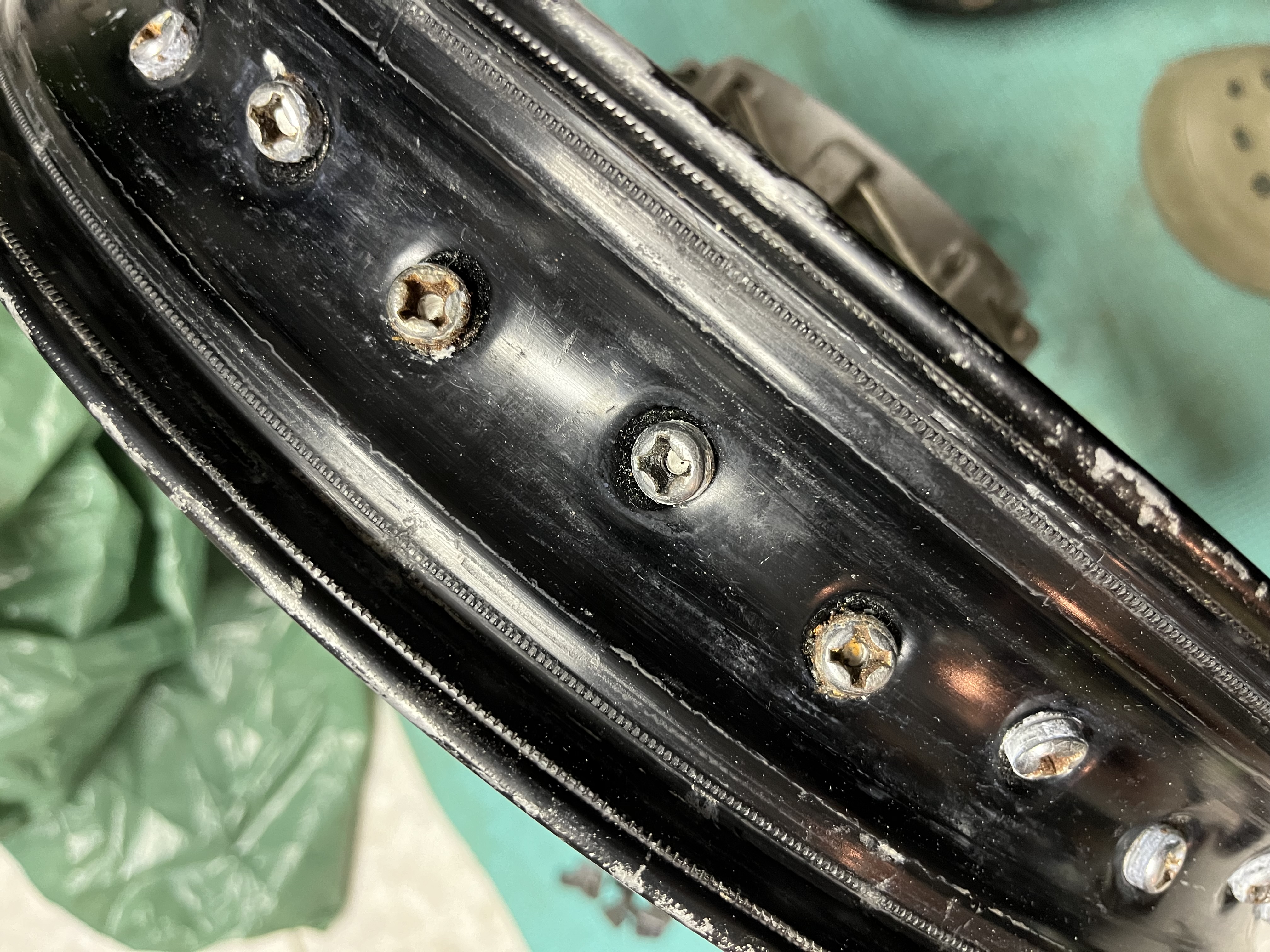

ich bin gerade dabei meine Räder neu aufzubauen und habe festgestellt dass die Schrauben der Speichen innerhalb der Felge schon ziemlich angefressen sind.
Hat jemand eine Idee wie ich diese am Besten für die nächste Saison konservieren/präservieren kann?

So sehen Speichennippel doch immer aus, nach ein paar Jahren.
Ich würde ein bisschen Rostlöser oder Öl drauf geben, damit die Gewinde gangbar bleiben.

Ich habe die Schrauben jetzt mit Rostumwandler eingepinselt und warte auf das Ergebnis morgen.
Kann man die Schrauben danach nicht einfach mit Hammerite lackieren?

Man kann vieles machen, ob sich dann die Nippel noch drehen lassen, wenn mal eine Speiche ersetzt oder gespannt werden muss, wirst du dann sehen.
