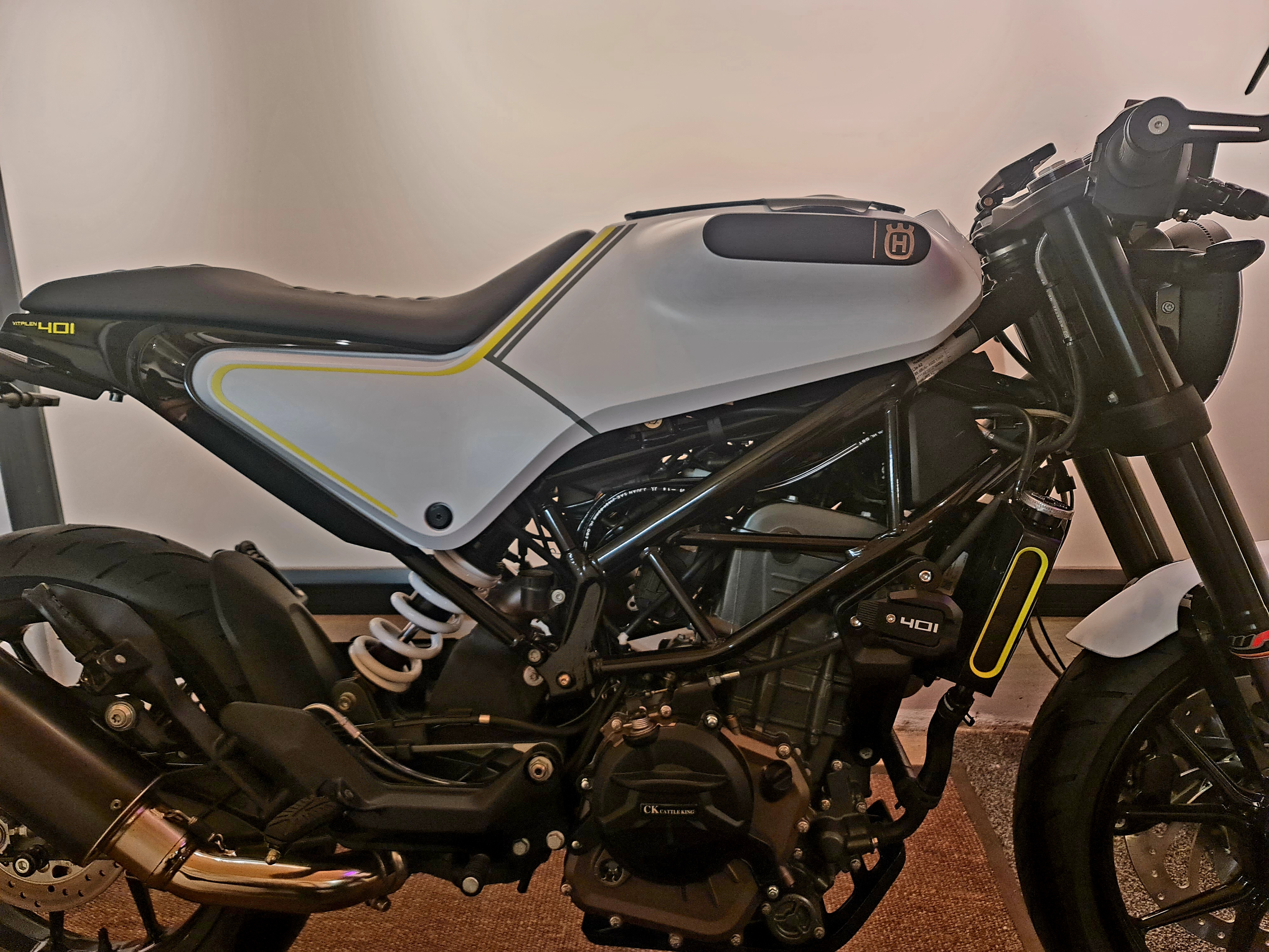

Kann mir jemand sagen, wie man die 401-Plakette seitlich an den Tankflügeln demontiert? Fahre eine Vitpilen Modelljahr 2022 (s. Bild) und spiele mit dem Gedanken, die „Farbe“ mehr an das Konzept meines Bikes anzupassen. Heißt konkret: ich hätte gerne Carbonlook und würde es mal mit Wassertransferdruck/Hydro-Dip versuchen. Alternativ könnte ich mir auch die Plaketten der Svartpilen 401 (schwarzer Untergrund mit weißer Schrift) vorstellen.
Dazu muss ich die originalen Bier erstmal demontieren, natürlich zerstörungsfrei. Hat das schonmal jemand gemacht?

Also,du musst die Seitenteile abbauen.Die Schriftzüge sind von innen mit Plastiknippeln geschweisst.Kannst mit einem Dremmel leicht aufbohren und entfernen so wie ich es gemacht habe.Dann habe ich mir dice Aufkleber produzione lassen.

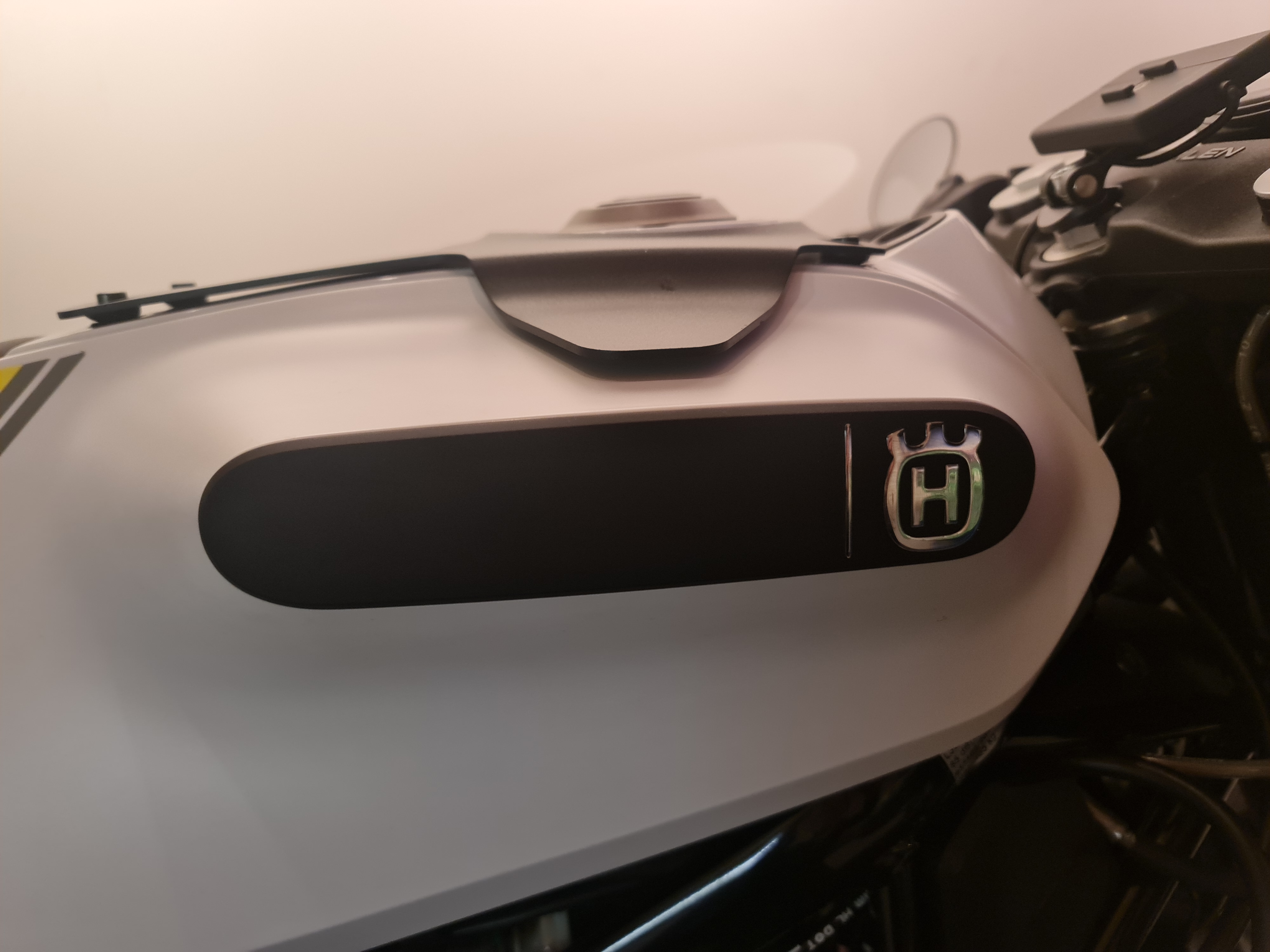

Die Schilder sehen ja mal richtig super aus!

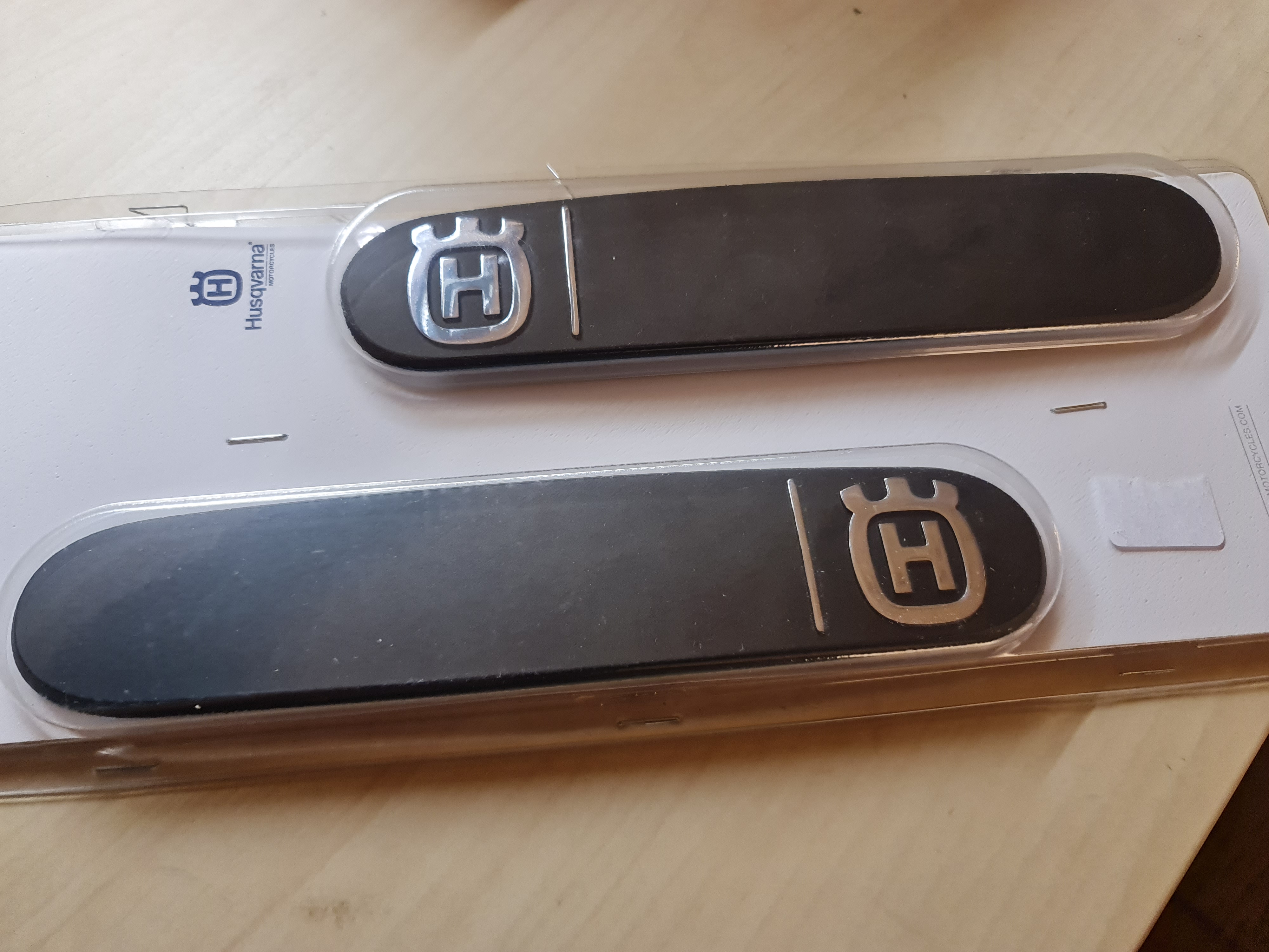

Hatte meine Standard Aufkleber am Tank auch satt, und habe mir die Zubehör Schilder gekauft! Sie sind aus dicken Alu Produziert und sehr qualitativ!
Allerdings hatten die einen stattlichen Preis von fast 100€. Jetzt kosten sie inzwischen noch etwas mehr!

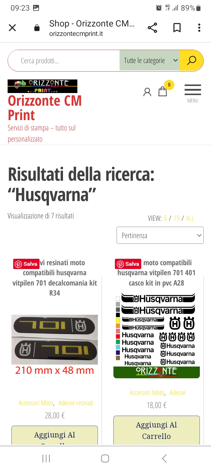

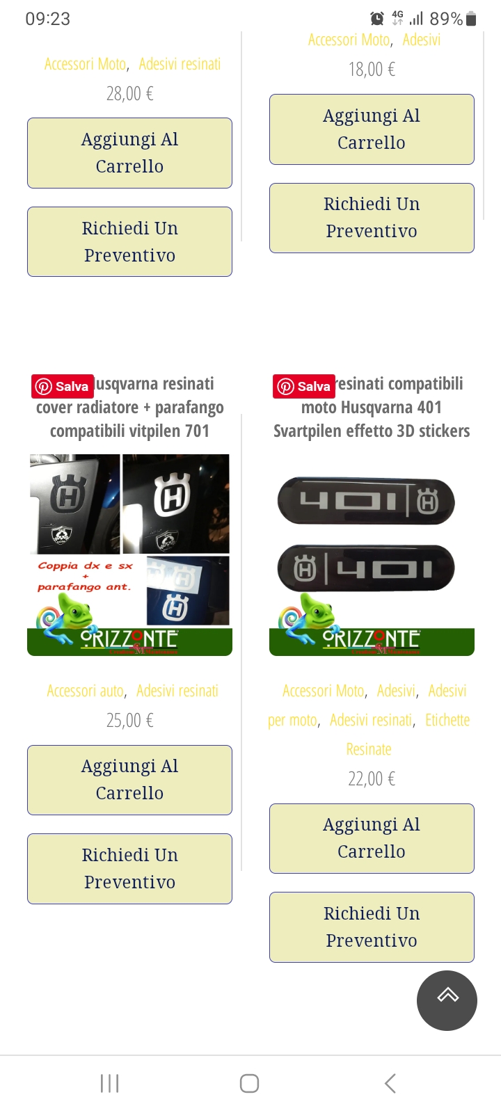

Also meine sind auf einer 2022 Euro 5 verklebt.
Ich habe Sie hier gekauft.
Ciao
Babyevo

Hab meins jetzt noch mit einem kleinen Schwedenflaggenemblem individualisiert!
Noch als Hinweis:
Dieses Original Schild ist großflächig mit Doppelklebeband auf der Rückseite versehen, welches bombenfest auf der Tankverkleidung klebt!
Zusätzlich hat das Schild noch 2 Pins, die in die Verkleidung gesteckt werden, um das Schild genau zu platzieren!

Siehst du oben....www.orizzontecmprint.it
