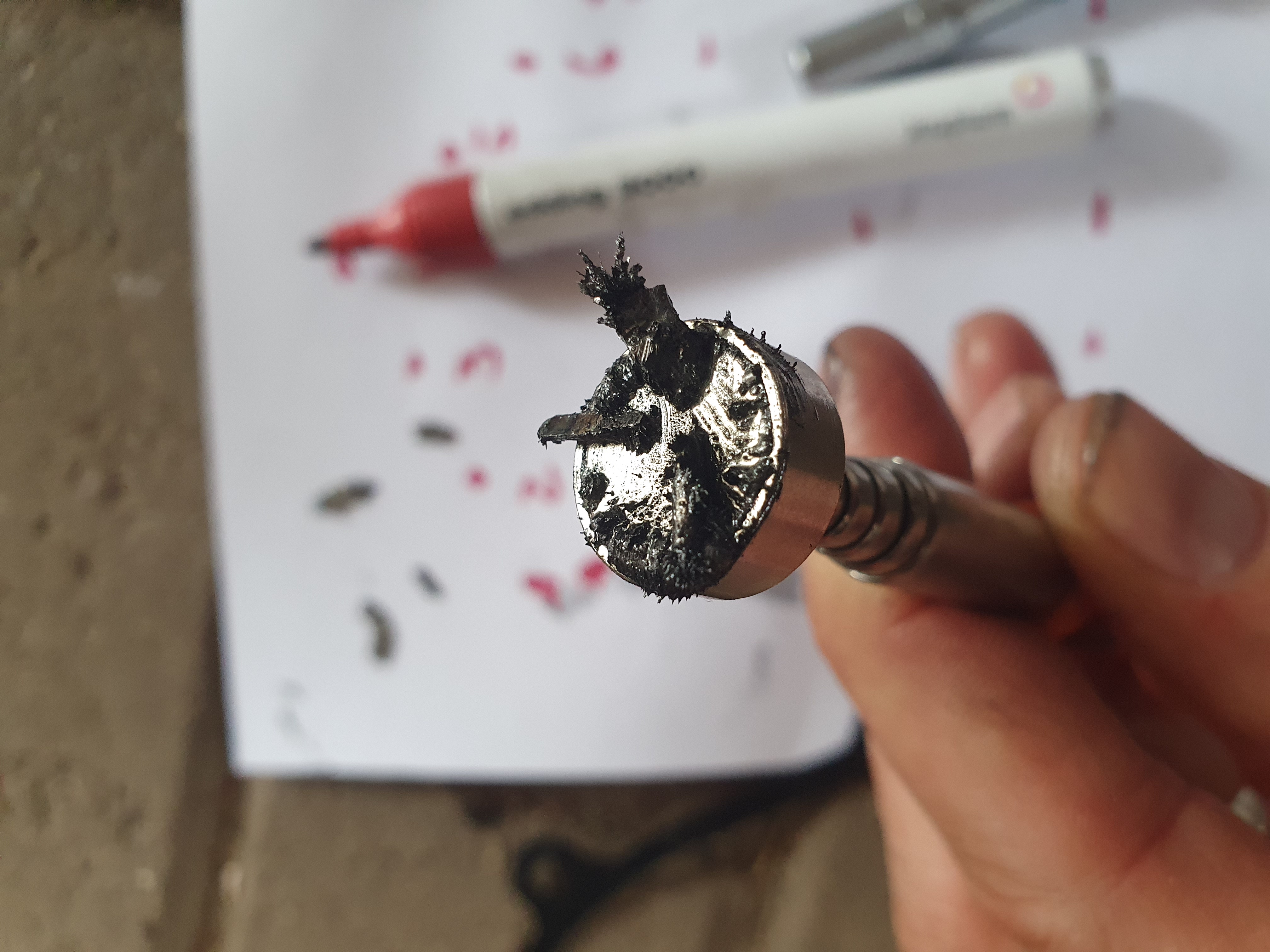

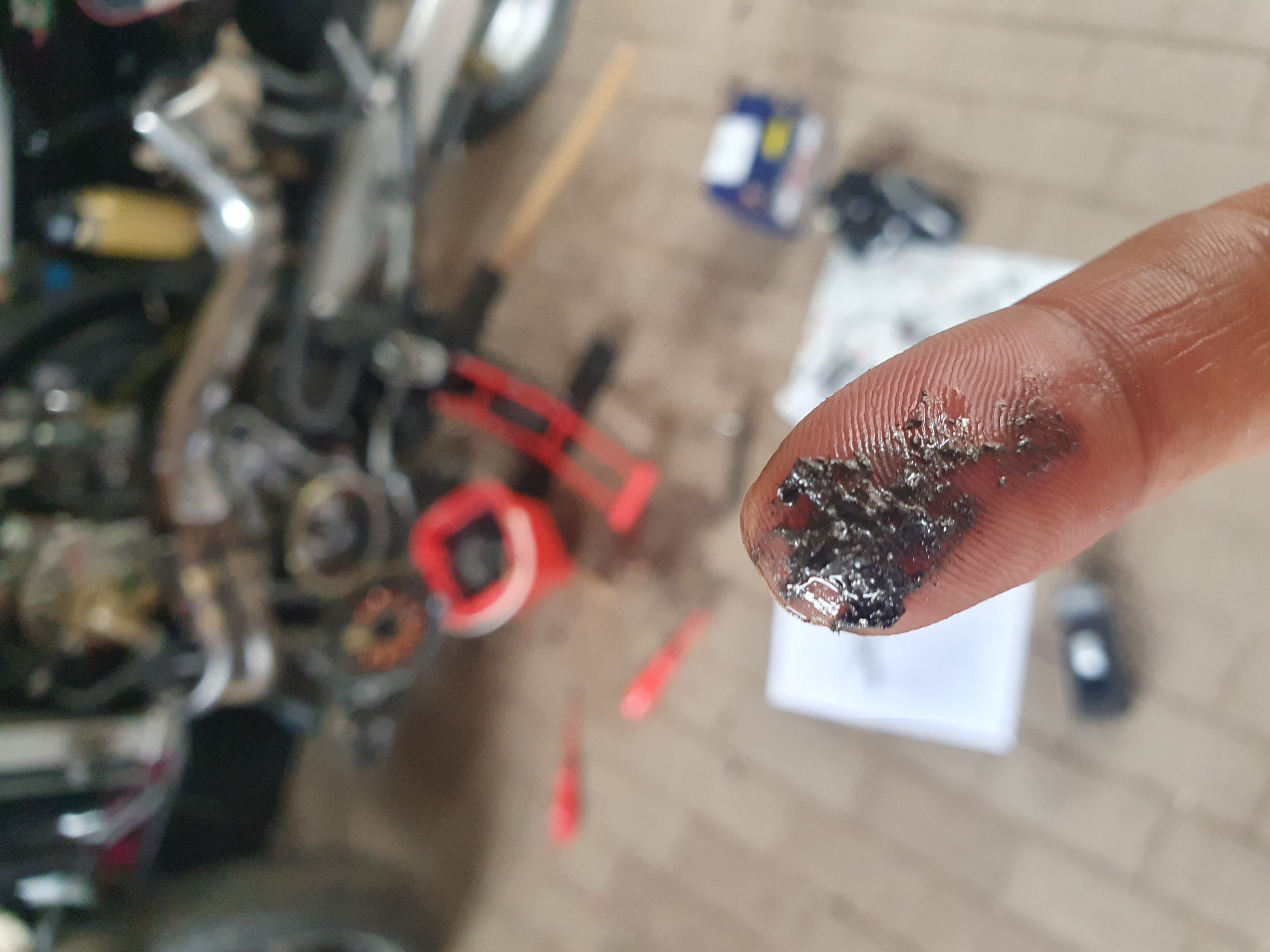

Die Metallstücke sehen alles andere als gut aus, ich habe aber gerade keine Idee, was das sein könnte.

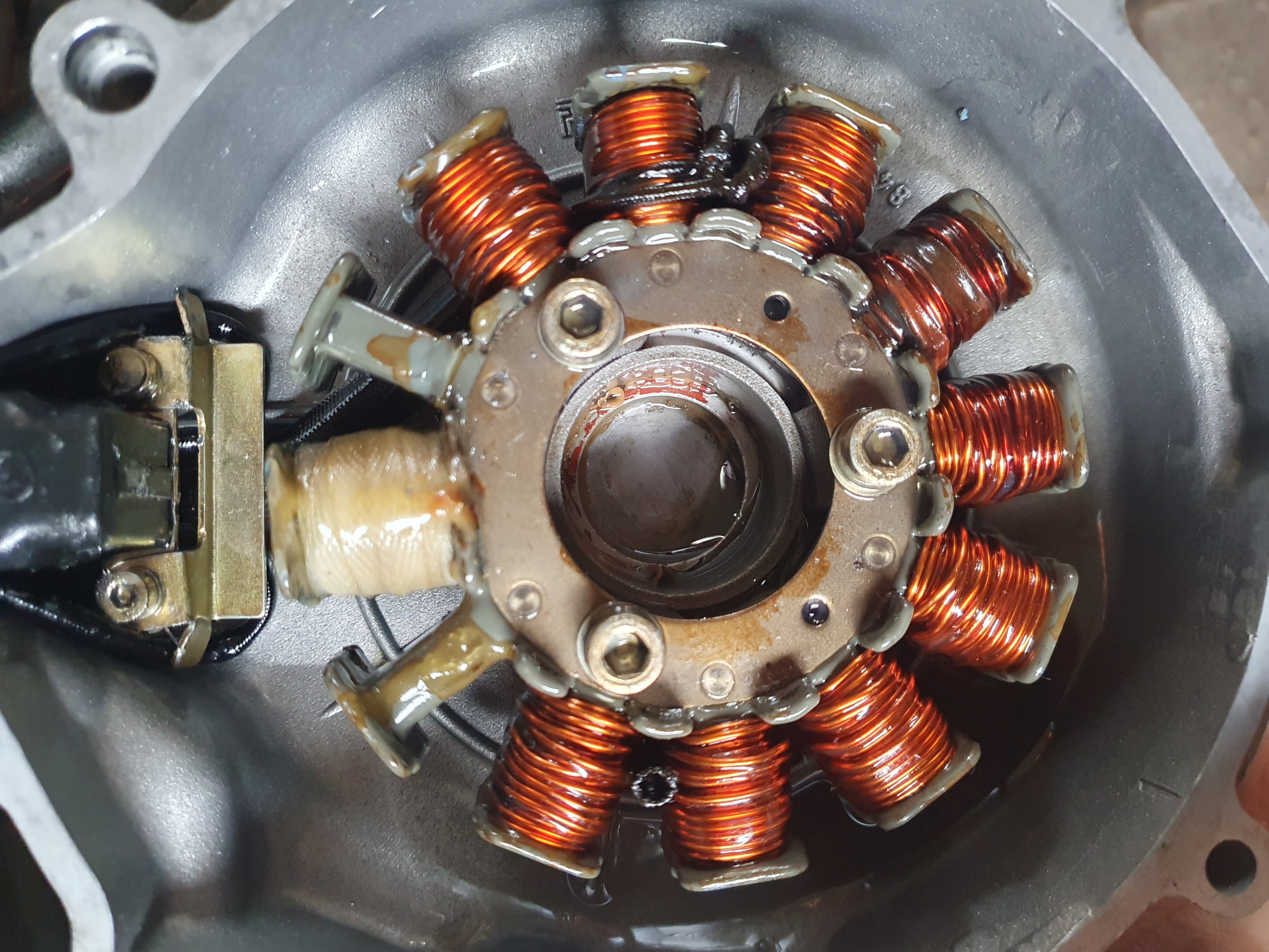

Der Pickup sieht etwas angenagt aus, den würde ich tauschen.

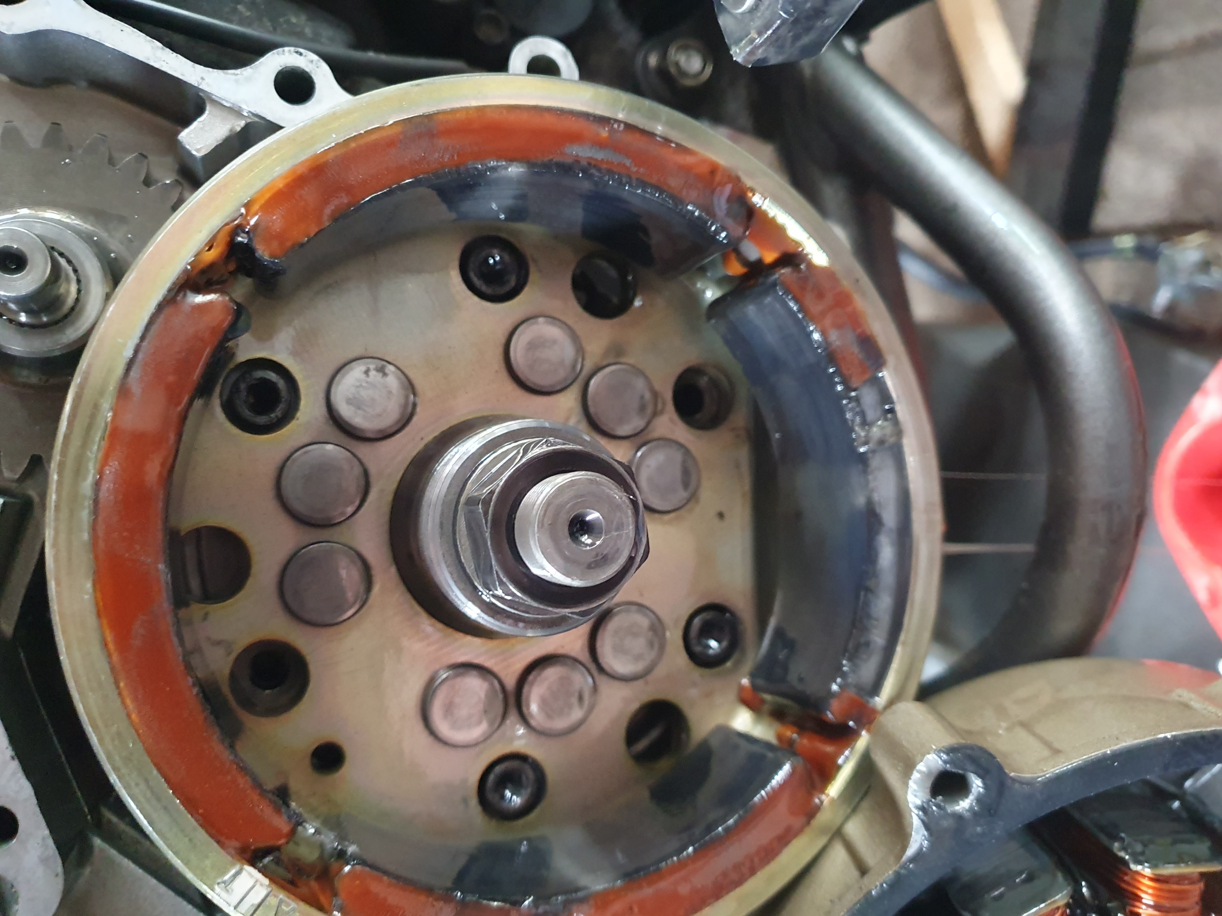

Ebenso würde ich das Polrad abnehmen und kontrollieren, ob es richtig steht und ob der Keil zum Positionieren noch ganz ist.

Ich habe den Verdacht, dass es eine der Scheiben vom Kupplungskorb ist!? Zumindest fällt mir sonst keine ein, welche so aussieht.

Schau mal ob die Magnete alle fest sind. Außerdem kann auch ein Kabelbruch im Kabelbaum zum Ausfall der Zündung führen. Da mußt du alle relevanten Kabel checken. Killschalter steht in der richtigen Position (nur so als Frage), der Anlasser dreht dann trotzdem und nur die Zündung ist kurzgeschlossen.

Killschalter und Zündschloss funktionieren einwandfrei. Mein Verdacht liegt auch beim pick-up nachdem ich alle anderen Baustellen schon durchgetauscht habe. Jetzt warte ich auf die Ersatz Lima und muss noch rausfinden, was das für eine geprägte Scheibe war, die es da zerhauen und in die Zündung transportiert hat...!?

Heute habe ich eine neue Lima verbaut. Maschine auf die Seite gelegt, Deckel ab und alte Lima mit Pickup raus. Dabei noch kleine Teile eines kaputtgegangenen Nadellagers zwischen den Magneten gefunden. Ölsieb kontrolliert und auch hier noch enorm viel Abrieb und ein Teil dieser seltsamen Unterlegscheibe gefunden. Alles gereinigt mit nem starken Magneten abgetastet, wieder zusammengebaut und dann versucht zu Starten.

Vielleicht hast du den Konus nicht richtig entfettet, so dass der Keil abgeschert ist und sich demzufolge das Polrad verdreht hat?
Re: Kein Zündfunke TE610 Dual BJ99
Das musst du mir bitte erklären. Was heißt in dem Fall den Konus entfettet?
Wenn der Keil abgeschert ist oder sich das Polrad verdreht hat, kann ich das irgendwie feststellen, ohne dass ich das Polrad entferne?

Sofern außen am Polrad und am Motorgehäuse keine Markierungen sind, nein (weiß ich nicht mehr).
Konus entfettet heißt, dass das Polrad auf der Kurbelwelle über den konusförmigen Kegelsitz fixiert wird. Der Keil gibt nur die Orientierung zueinander vor, die Kraft wird über den Kegelsitz übertragen. Wenn da nicht penibel entfettet wird (oder mit dem angemessenen Drehmoment angezogen wird), kann es sein, dass sich aus Polrad verdreht.

Das Polrad hatte ich noch gar nicht ab...aber es müsste ja dann in seiner Position instabil sein oder zumindest Spiel aufweisen oder täusche ich mich da? Wie genau prüfe ich die korrekte Position vom Polrad?
Wenn etwas bei der Probefahrt zusätzlich hops gegangen wäre, dann dürfte sie eigentlich keinen Funken mehr haben, oder liege ich da falsch?

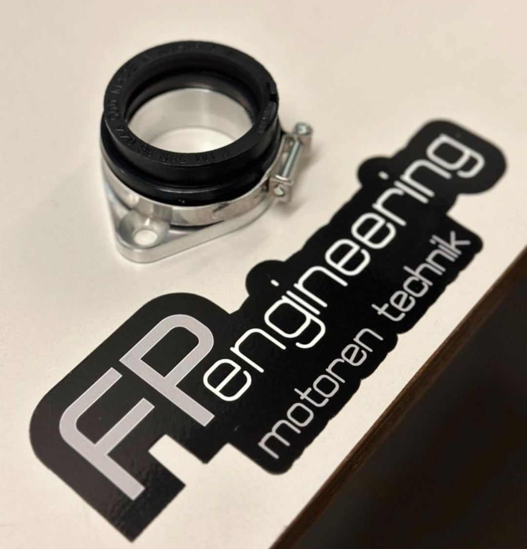

Am schlechten Startverhalten lag der Vergaser, eindeutig. Aber der Funke lag wohl an der Lima und speziell am Pickup.
Aktuell knallt sie mir beim Startvorgang immer den Vergaser vom Zylinderflansch. Liegt aber an der Schelle, die nicht mehr richtig greift und daher zu locker sitzt.
Ansonsten zieht sie in allen Bandbreiten sehr gut durch und zeigt auch nur minimales Konstantfahrruckeln.
Die neue Schelle ist bestellt und dann schauen wir, wie gut es hält.

Ich habe den Verdacht, dass Sie Falschluft am Gummi zwischen Vergaser und Zylinder zieht. Problem ist, dass der Mikuni einfach nicht 100% passt. Die Verschlussschraube der Schwimmerkammer liegt auf dem Kontaktstecker des Anlassers auf, weswegen der Winkel zum Zylinder relativ steil ist. Dazu kommt, dass der Vergaser mit seinen Adaptern einfach 5 mm zu kurz ist. wenn ich ihn am Zylinderflanch so weit wie möglich reinschiebe, damit er mir beim Anlassen nicht rausrutscht, ist das Gummi vom Filterkasten nicht 100 % drauf und andersherum.
Hat da Jemand ne Idee?
