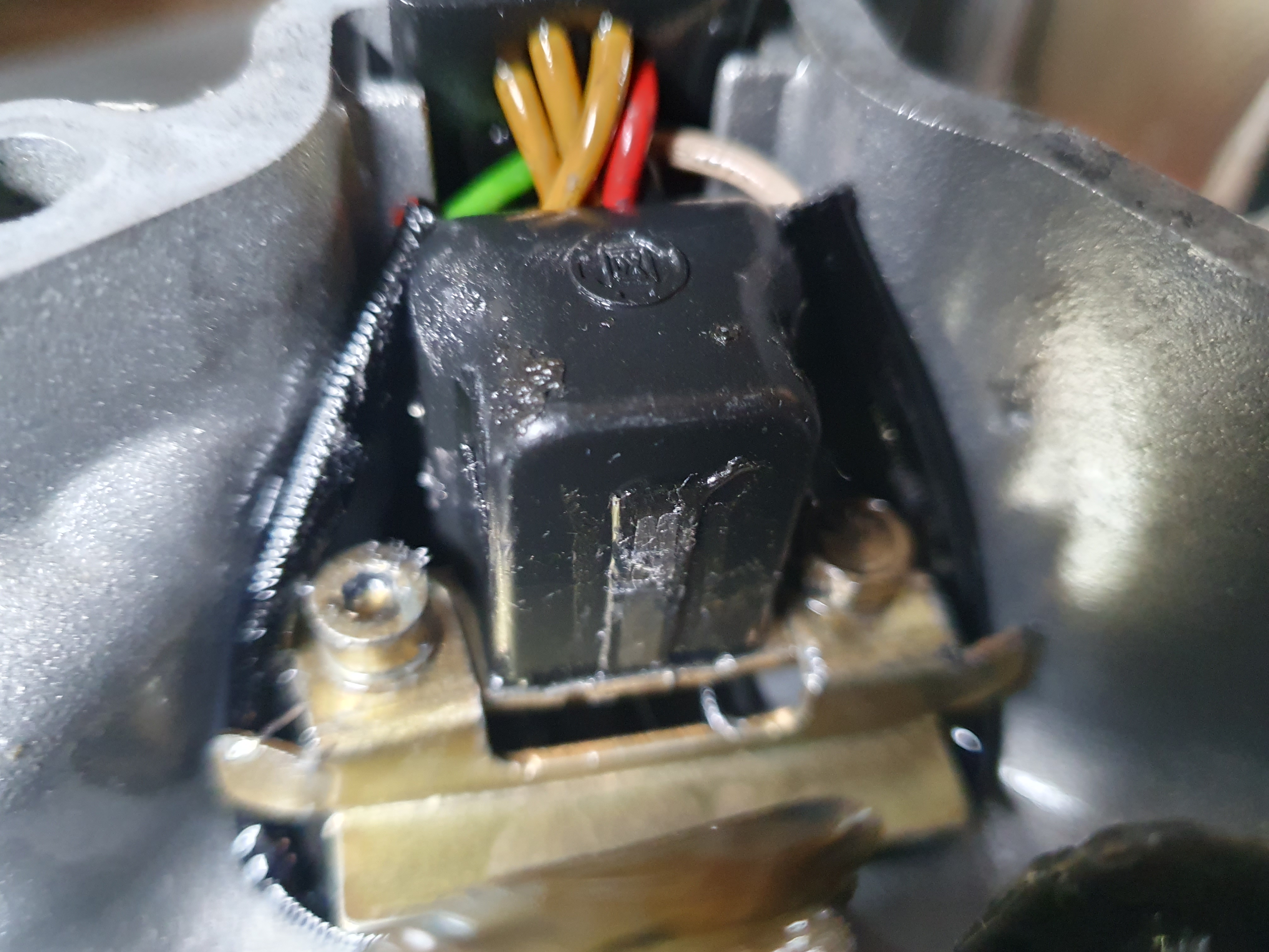

Die Widerstandswerte der Lima sind korrekt auch Zündspule liefert korrekte Werte. Die restliche elektrische Anlage funktioniert ohne Probleme. Motor und Anlasser drehen. Ich hänge gleich noch Bilder von der LIMA-Pickup-Kontrolle an. Denn da habe ich so einiges gefunden, was so nicht zwingend da hin gehört und vielleicht weiß einer hier noch nen Rat, wie ich den Hobel wieder zum laufen bekomme. Ich danke euch für eure Hilfe

Die Metallstücke sehen alles andere als gut aus, ich habe aber gerade keine Idee, was das sein könnte.
Der Pickup sieht etwas angenagt aus, den würde ich tauschen.
Ebenso würde ich das Polrad abnehmen und kontrollieren, ob es richtig steht und ob der Keil zum Positionieren noch ganz ist.

Ich habe den Verdacht, dass es eine der Scheiben vom Kupplungskorb ist!? Zumindest fällt mir sonst keine ein, welche so aussieht.
Gibt es den Pick-up auch einzeln zu Kaufen wie bei KTM 640? Ansonsten bekomme ich die Tage noch eine gebrauchte LIma samt Pickup. An dem hingen übrigens die Teile der Scheibe. Brauche ich für das Abziehen des Polrades zwingend einen Abzieher oder geht es auch anders?

Killschalter und Zündschloss funktionieren einwandfrei. Mein Verdacht liegt auch beim pick-up nachdem ich alle anderen Baustellen schon durchgetauscht habe. Jetzt warte ich auf die Ersatz Lima und muss noch rausfinden, was das für eine geprägte Scheibe war, die es da zerhauen und in die Zündung transportiert hat...!? :ka:

Heute habe ich eine neue Lima verbaut. Maschine auf die Seite gelegt, Deckel ab und alte Lima mit Pickup raus. Dabei noch kleine Teile eines kaputtgegangenen Nadellagers zwischen den Magneten gefunden. Ölsieb kontrolliert und auch hier noch enorm viel Abrieb und ein Teil dieser seltsamen Unterlegscheibe gefunden. Alles gereinigt mit nem starken Magneten abgetastet, wieder zusammengebaut und dann versucht zu Starten.

Am schlechten Startverhalten lag der Vergaser, eindeutig. Aber der Funke lag wohl an der Lima und speziell am Pickup.
