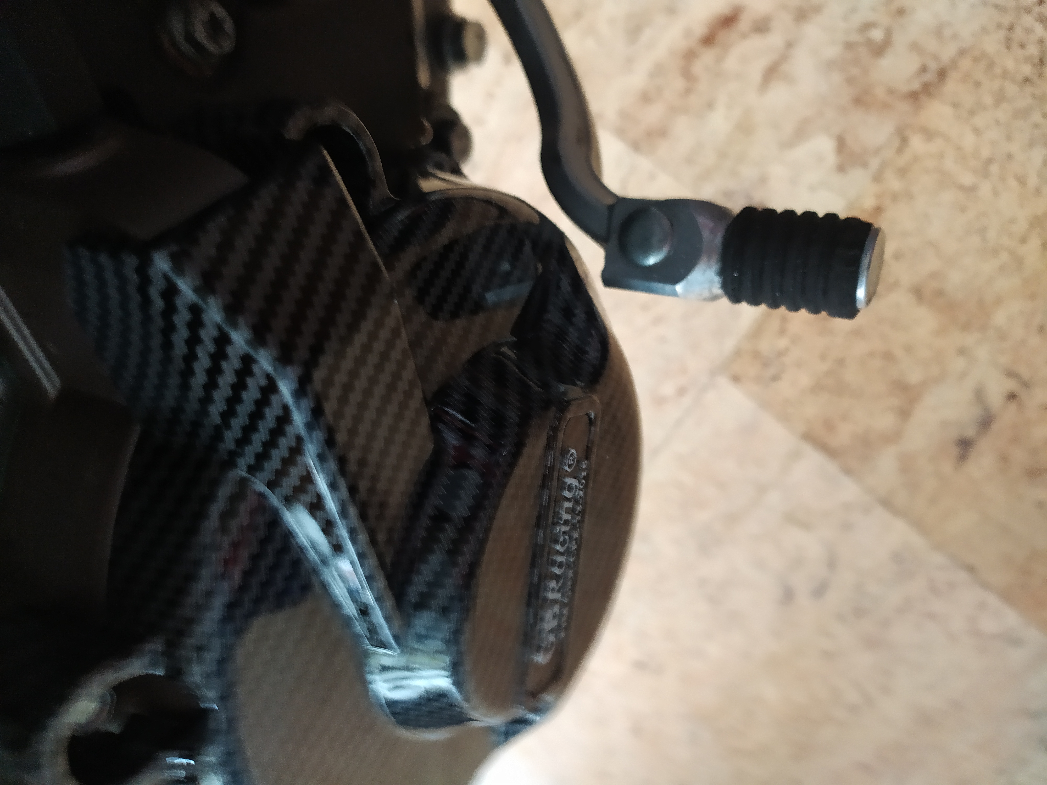

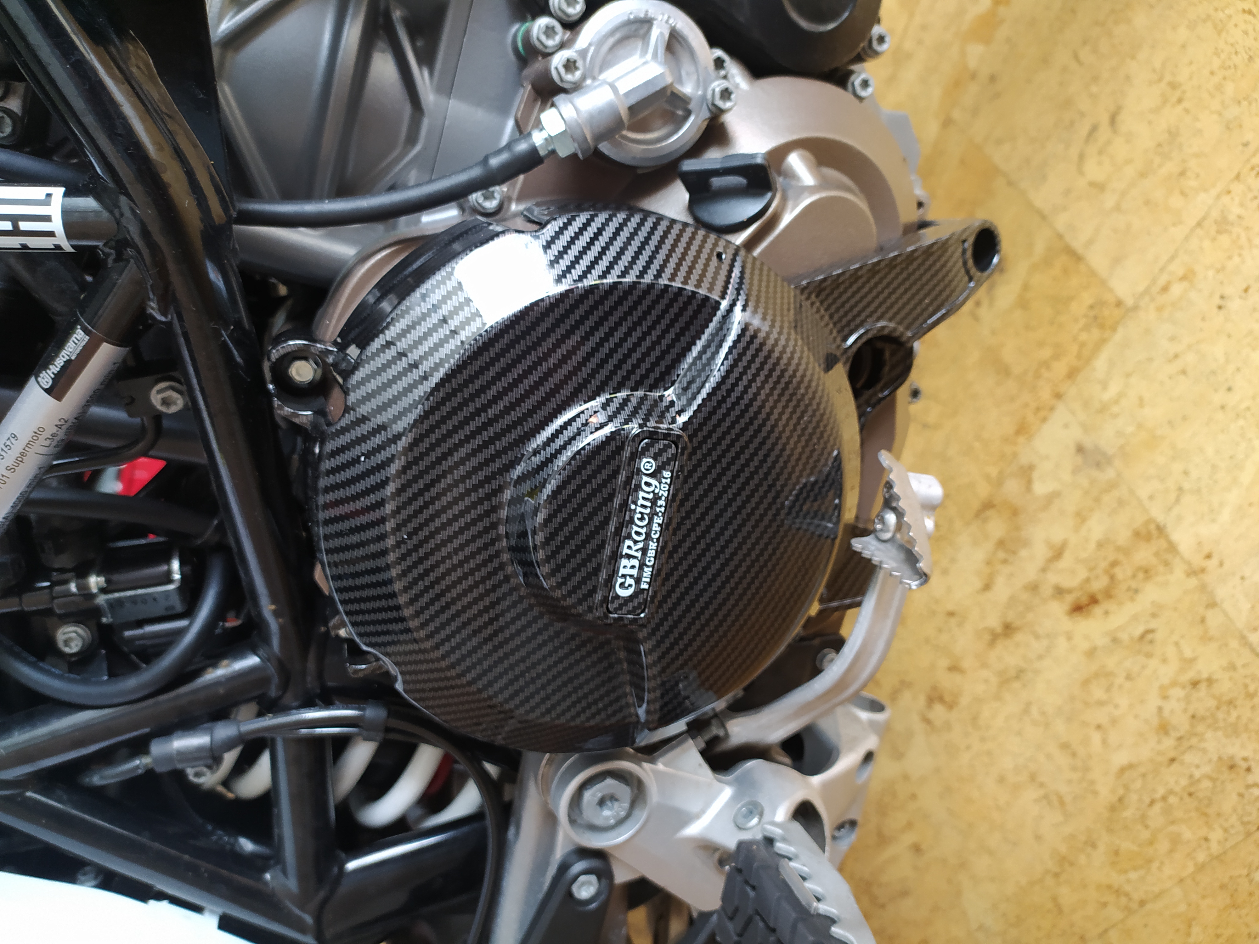

Habe diese Deckel
https://de.aliexpress.com/item/10050062 ... ry_from%3A
in Carbon Optik für 77,37€ angebaut.
Links muß der Schalthebel etwas mehr als die Gussnaht abgefeilt werden, oder der Hebel tiefergesetzt werden.
Rechts die Schwingachsenschraube und die beiden Torxschrauben unter der Fußraste entfernen um die Fußbremse aus dem Weg zu bekommen.
Beide Deckel haben gute Paßgenauigkeit.Bild
