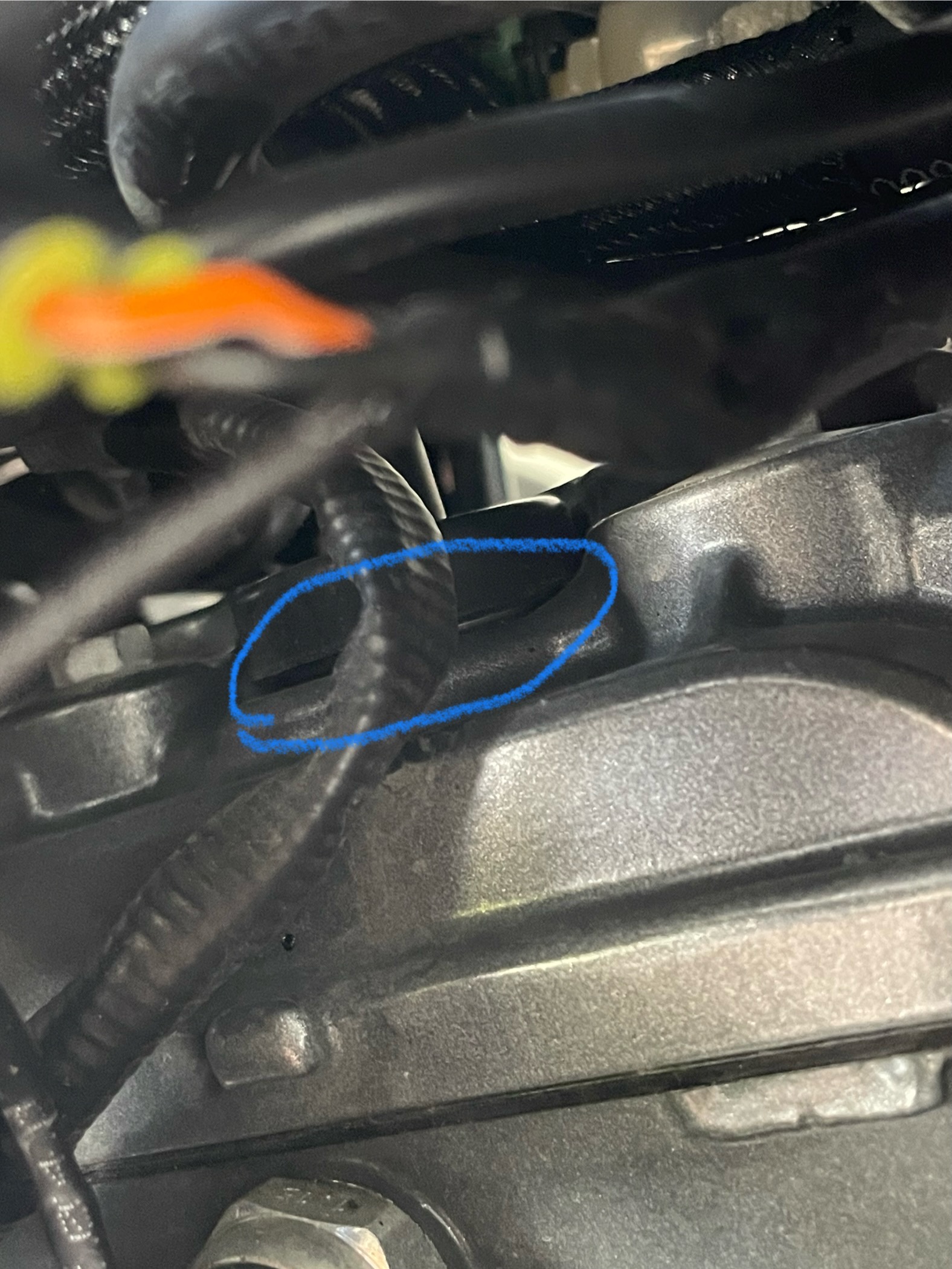

Ich habe Mal ein Foto vom Zündstecker gemacht.
Im blau eingekreisten sieht man, dass die „Dichtung“ nicht ganz auf dem Zylinderkopf liegt, jedoch kann ich den Zündstecker nicht weiter runterdrücken.
Denkt ihr es könnte daran liegen, dass dadurch Wasser zur Zündkerze gelangt und es deshalb „Funken“ schlägt?

versuch mal...
...Kerzenstecker abziehen, Gummi nach unten schieben, Stecker wieder drauf
...Zündspule (unter der kleinen Abdeckung links) und deren Anschluss/Stecker kontrollieren ggf. fetten/dichten
...eventuell die rechte Armatur (mit Killswitch) kontrollieren

Problem gelöst, Ursache leider nicht gefunden :ka:
Habe den Tank abgenommen, Zündkerzenstecker abgenommen, Zündkerze rausgeschraubt.
Danach die Spitze der Zündkerze leicht angeschliffen, für den Fall, dass der Widerstand durch eintretendes Wasser höher werden sollte oder die Zündkerze eine minime Oxidschicht hatte. (Die Zündkerze hatte grüne Rückstände dran, was ähnlich aussah wie Moos durch die Feuchtigkeit)
Danach Zündkerze wieder eingebaut, Zündkerzenstecker satt aufgesteckt. Sämtliche Dichtlippen kontrolliert und so verbaut wie sie verbaut sein sollten.
Anschliessend die meisten Kabel etwas aus dem Rahmen gezogen und provokativ mit dem Wasserschlauch während das Motorrad lief auf die Kabel, Motor und Kill-Switch gespritzt. Fazit: Motor lief ohne Probleme weiter.
Deshalb ist meine Annahme, dass entweder die Dichtlippe des Zündkerzenstecker oder des Kabels zum Zündkerzenstecker nicht richtig sass, was zum ausschalten des Motorrades führte.
