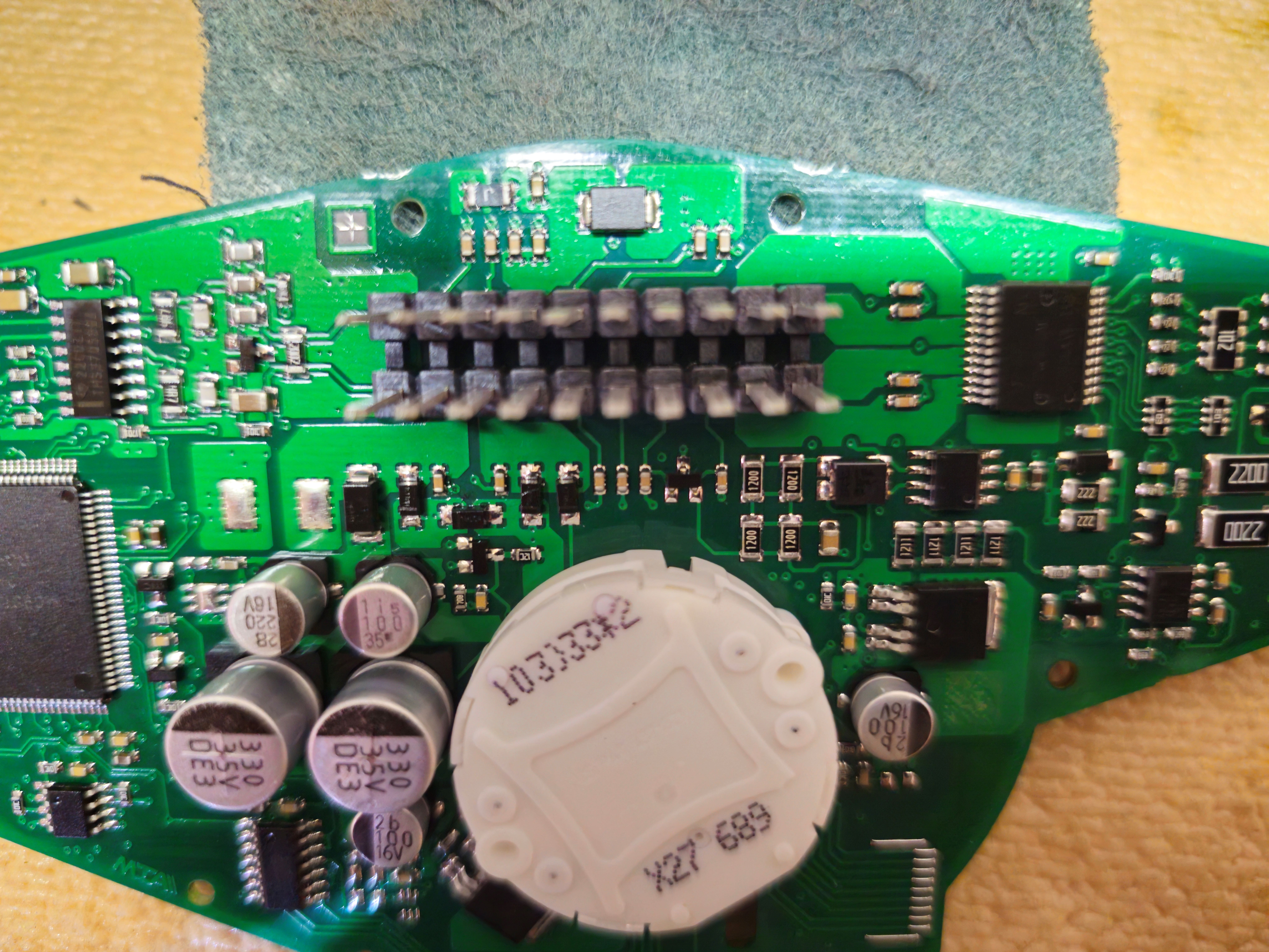

Zum zweiten hat mein Tacho wohl eine Macke. Blinker blinken dauerhaft ohne das der Warnblinker an ist. Hat wohl irgendwie Feuchtigkeit gezogen.
Hat hier jemand Tipps?

Nr. 1 wird vermutlich an der fahrenden Person liegen...
Nr. 2 Tacho öffnen, trocken legen und ggf. auf Korrosion überprüfen

Zu 2. Tacho war jetzt über eine Woche draußen und zeigt keinerlei Fehler. Optisch alles bestens.

2. Innenleben vom Dashboard wieder eingebaut? Ergebnis?

Bezüglich der Leistung bin ich noch nicht weiter. Den Fehler am Blinker haben wir gefunden. Es lag hauptsächlich an einem Massekabel was zur Schalteramatur am Lenker geht. Neue Masse verkabelt und es geht wieder. Nebenbei hat auch der Blinkerschalter eine Macke. Er stellt den Blinker nicht zurück. Etwas geschmiert und es geht wieder.
