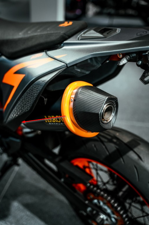

Ich habe den Leo Vince Nero dran (an einer 2020) auf Empfehlung des Pirats. War auch relativ günstig, ich glaube ich habe den für 400 geschossen, also kein Vergleich zum Akra. Hält und tut was er soll, Klang finde ich gut und er ist nicht zu laut.
Mach dir aber am Besten ebenfalls beim neuen Topf einen Abstandshalter (zum Beispiel einen Auspuffring) unten an den Auspuff da deine Verkleidung je nach Zuladung und Taschen auch mit dem neuen Topf angeschmurgelt wird.
Beispielbild:

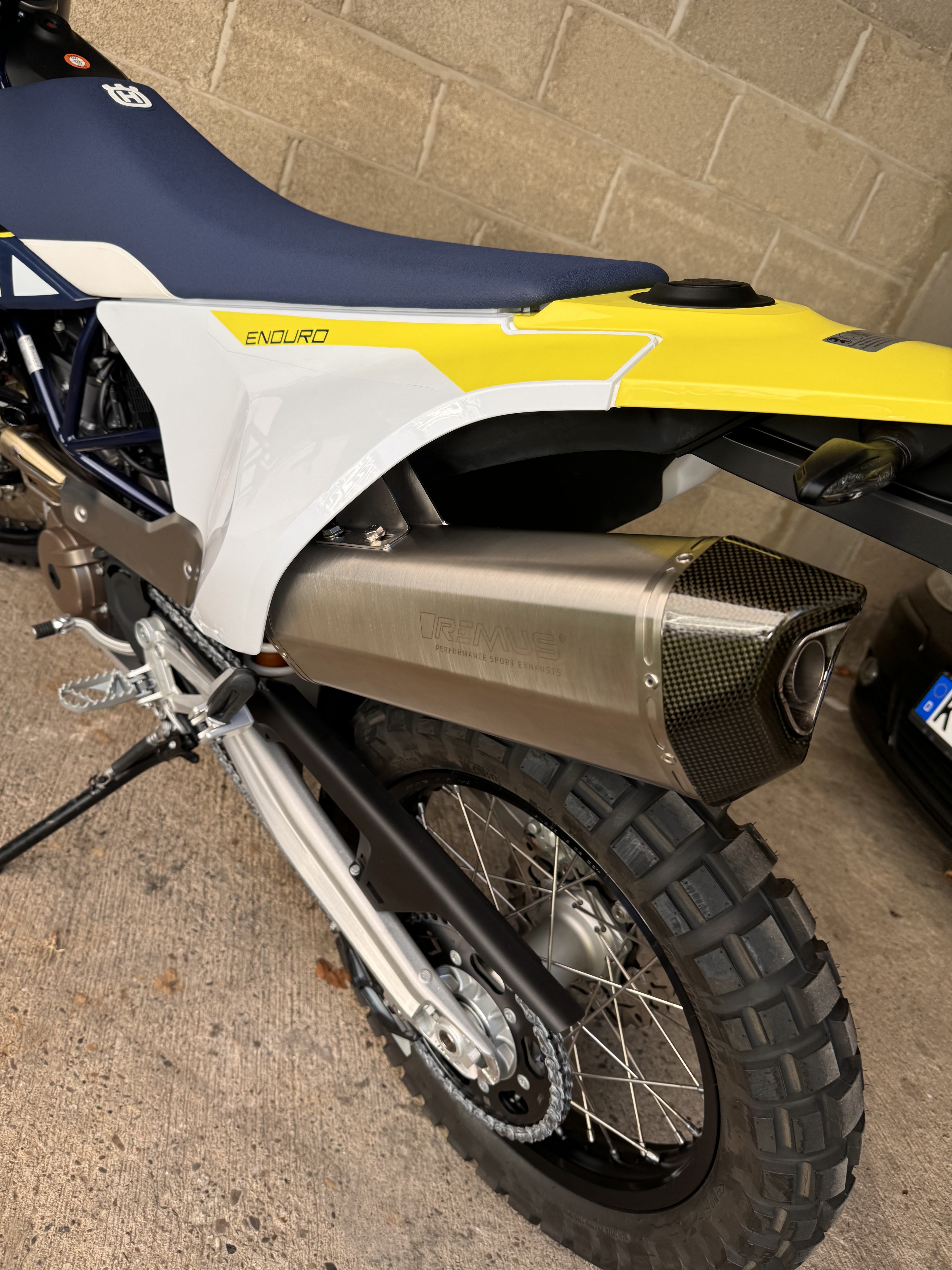

Es kann ja täuschen, aber ich hab den Eindruck das mein Remus hinten höher hängt. Bild
Gesendet von meinem KB2003 mit Tapatalk
Ronny

Re: Welchen ESD für die 701 Enduro (Bj. ´22 - E5)
Beitrag von Emil »
Meiner ebenso.
Er liegt fast am Blinker an, schadet selbigem aber nicht.
Beitrag von rl2664 »
Ich denke mal die Position verändert sich je anch dem wie man das Verbindungsrohr dreht.
Ich hab auch das Gefühl das meiner weiter drin ist und der oben mehr hinten raus steht. So als wenn ESD und Verbindungsrohr nicht vollständig zusammengeachoben waren. Aber ja, kann auch täuschen.

RalfH
Beiträge: 45
Registriert: 19.09.23 - 10:34
Beitrag von RalfH »
So passt das.Und sieht gut aus.
