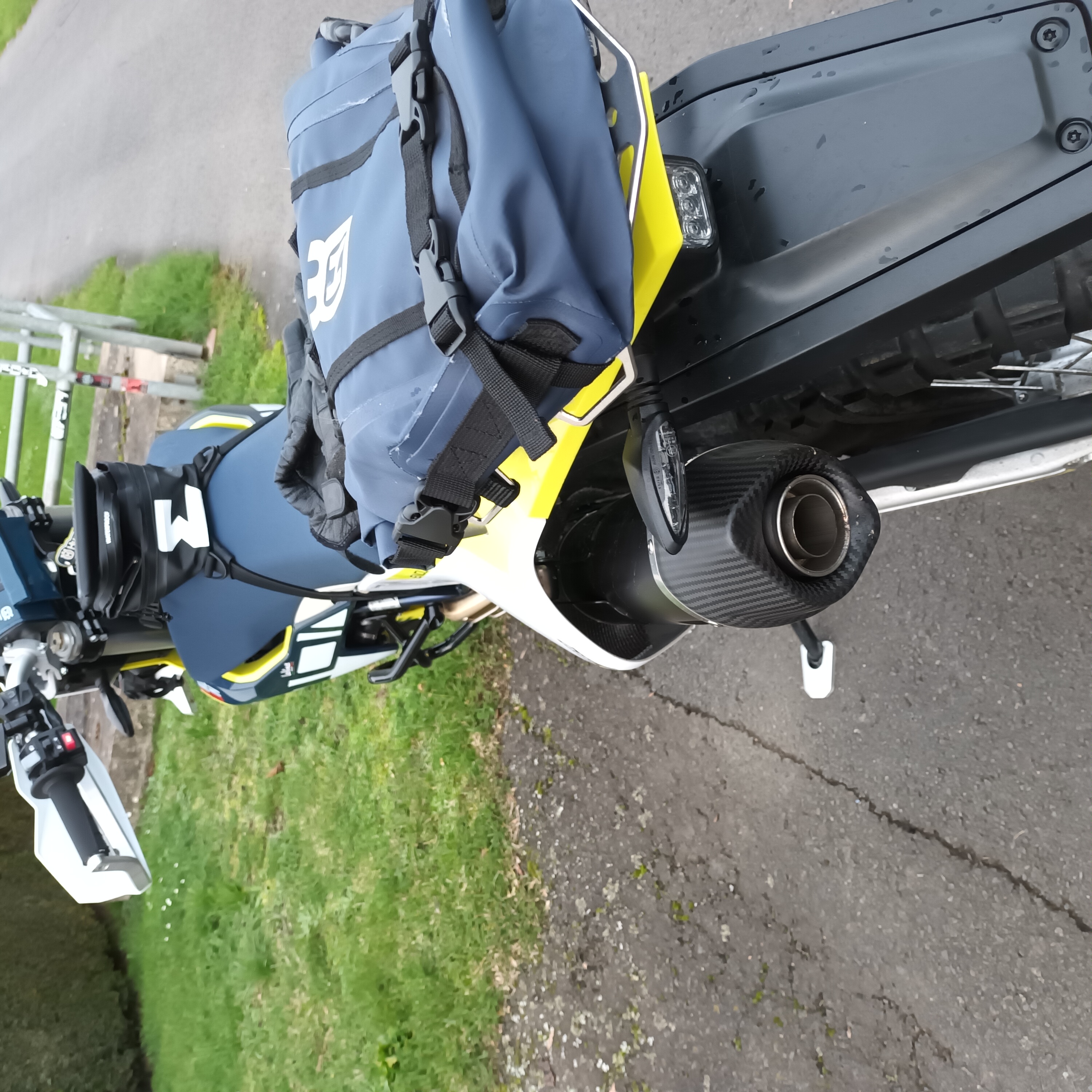

von Jochen701
Hallo, ich habe den Leovince Nero montiert. Sehr passgenau, viel Platz zum Seitenteil, deutlich geringere termische Belastung für die Bauteile. Auch von Vorteil wenn man mit Packtaschen unterwegs ist. Sehr gute Verarbeitung, Dokumentation, Unterlagen usw. Optisch passt er top zur 701 . Der Klang ist deutlich dumpfer , nicht zu laut . Alles in allem passt er deutlich besser zu einem 700 er Einzylinder als der Originale. Der Leo bringt sogar noch etwas mehr Leistung auf s Diagramm und verliert keine. In Verbindung mit einem KuN Filter läuft sie in dem typischen Euro5 Drehzahlbereich deutlich entspannter. Ein echter Zugewinn wie ich finde. Bin sehr zufrieden .
Sportliche Grüsse Jochen

von Jochen701
LEO NERO
LEO NERO
Re: Welchen ESD für die 701 Enduro (Bj. ´22 - E5)
Verfasst: 20.10.24 - 00:12
von Jochen701
LEO NERO HECKANSICHT
