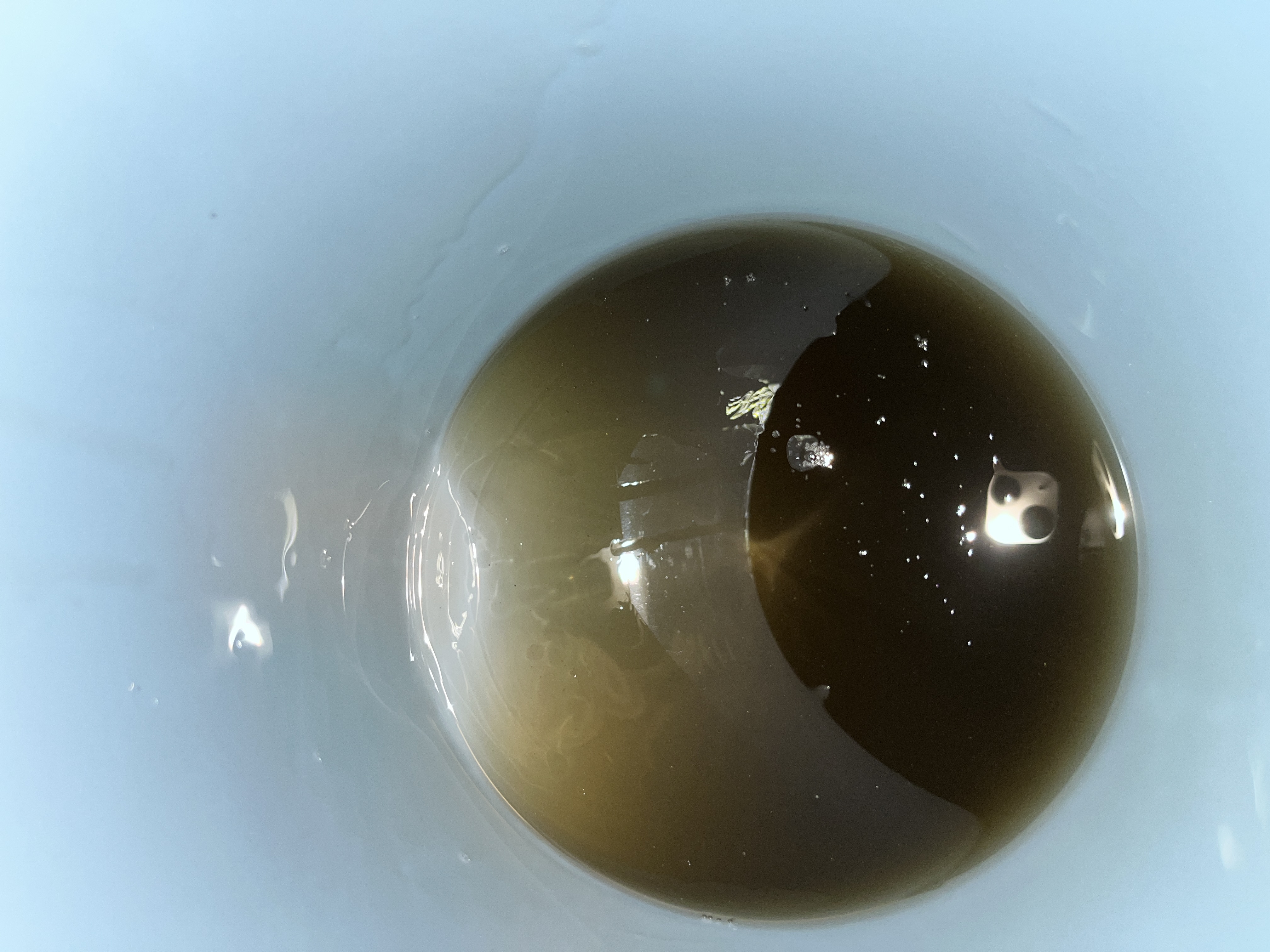

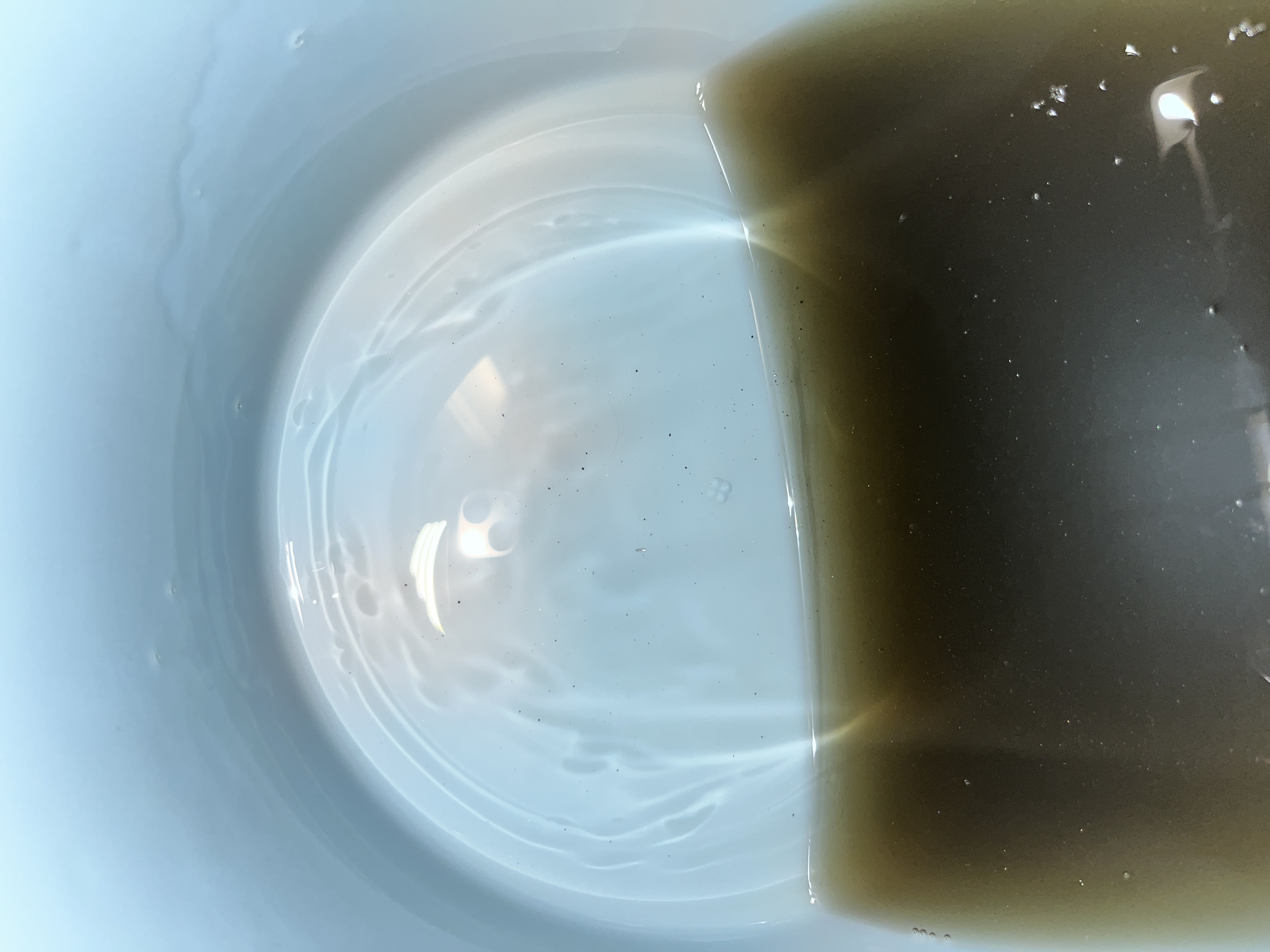

Mache Gerade ein Gabelservice an meiner SM 610 ie.
Im WHB steht drin wenn Partikel im Öl sind oder Öl dick und dunkel ist müssen auch die Führungsbuchsen neu, ich habe Mini Partikel im Öl. Das Öl ist auch dunkel, allerdings sehr flüssig wenn ich mit meiner Hand rein greife läuft alles direkt wieder runter.
Soll ich ich Dichtungen und Führungsbuchsen neu machen, oder einfach neues Öl rein?
Die schwarzen Punkte im Eier sind die Mini Partikel, sind auch Mini Späne drin
Lg Jan

Ich musste bei meiner Gabel kürzlich alles erneuern, da sie etwas ölte und ich merkliches Spiel zwischen Stand- und Gleitrohr hatte.
Wenn die Gabel dicht ist und du kein Spiel feststellen kannst, würde ich mir keine unnötige Arbeit machen.

Also dicht sind die.
Die Abstreifringe sind rissig und porös, hatte mich letztes Jahr 2 mal hingelegt und bin dann mit verspannter Gabel halt heim gefahren, deshalb hatte ich schiss dass die Führungsbuchsen Verschleiß hatten.
Hab halt das neue Set an Teilen jetzt rumliegen, oder ich schick die wieder zurück und hab wieder 90€ in der Tasche.
Weiß nicht ob es sich das jetzt lohnt die zu tauschen.

Wenn du jetzt kein Spiel drin hast, wirst du keinen Unterschied oder Verbesserung bemerken.

Ok danke

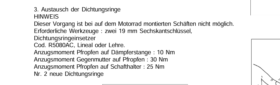

Hallo, hätte nochmal eine Frage.
Im WHB ist Drehmoment angegeben Propfen auf Dämpferstange 10nm
Der Profpen ist oben der Verschluss, aber der wird an der Gegenmutter und oben am Schafthalter befestigt.
Wo wird der Propfen auf der Dämpferstange befestigt? Was ist überhaupt die Dämpferstange? Ich Checke das nicht.

Verstehe auch nicht was die meinen.
Gabelservice an sich habsch schon gemacht. Bei anderen Bikes.
Tipp: mach einfach gefühlvoll fest und gut ist.
Gruß Attila
Gruß Attila
Gruß Attila

Ja aber wo denn, das verstehe ich ja nicht wo der Propfen an der Dämpferstange befestigt wird

Hast du mal im Servicemanual von Marzocchi geschaut, ob das dort auch so steht?

Ne steht nicht drin, trotzdem danke.
