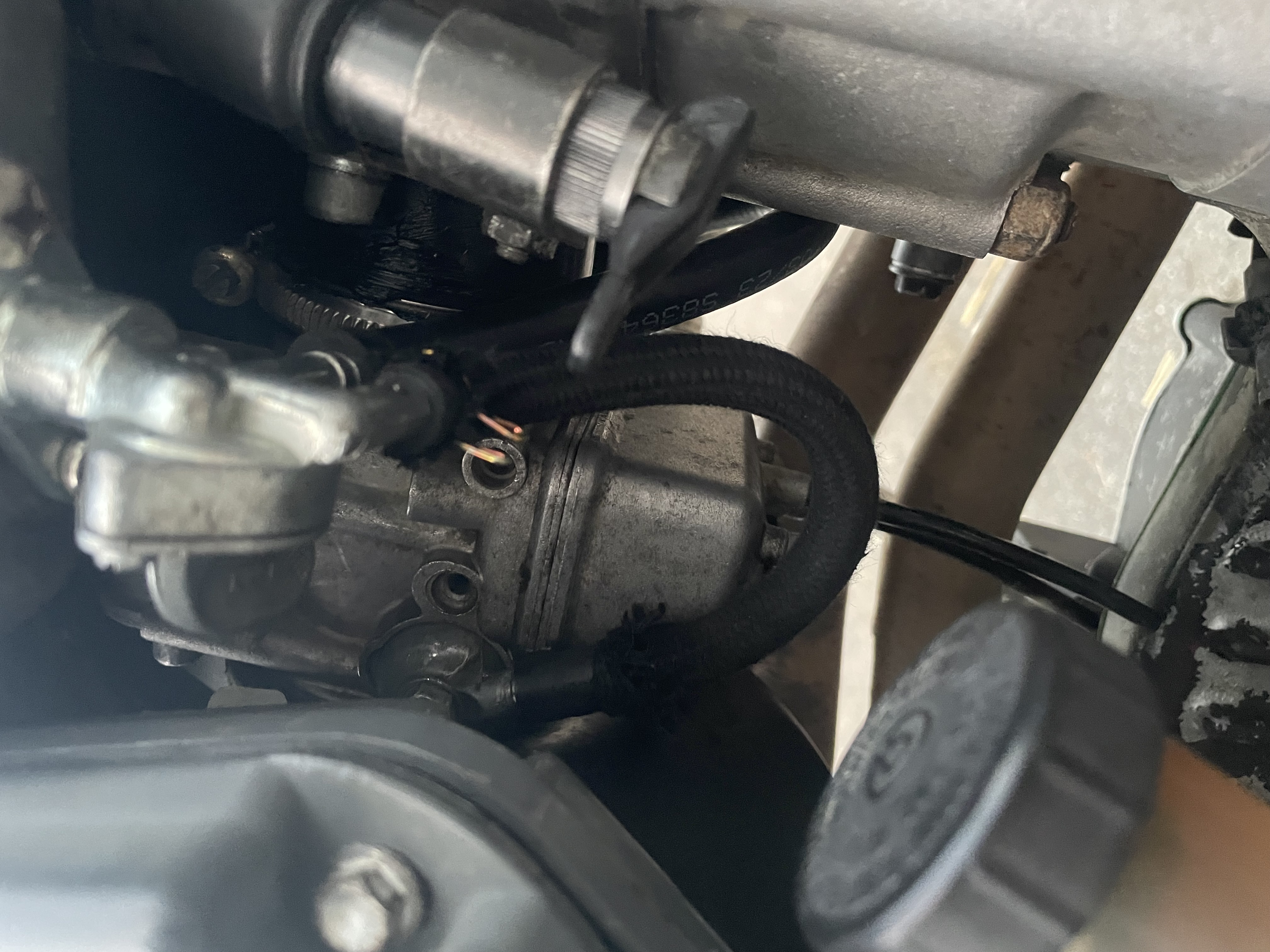

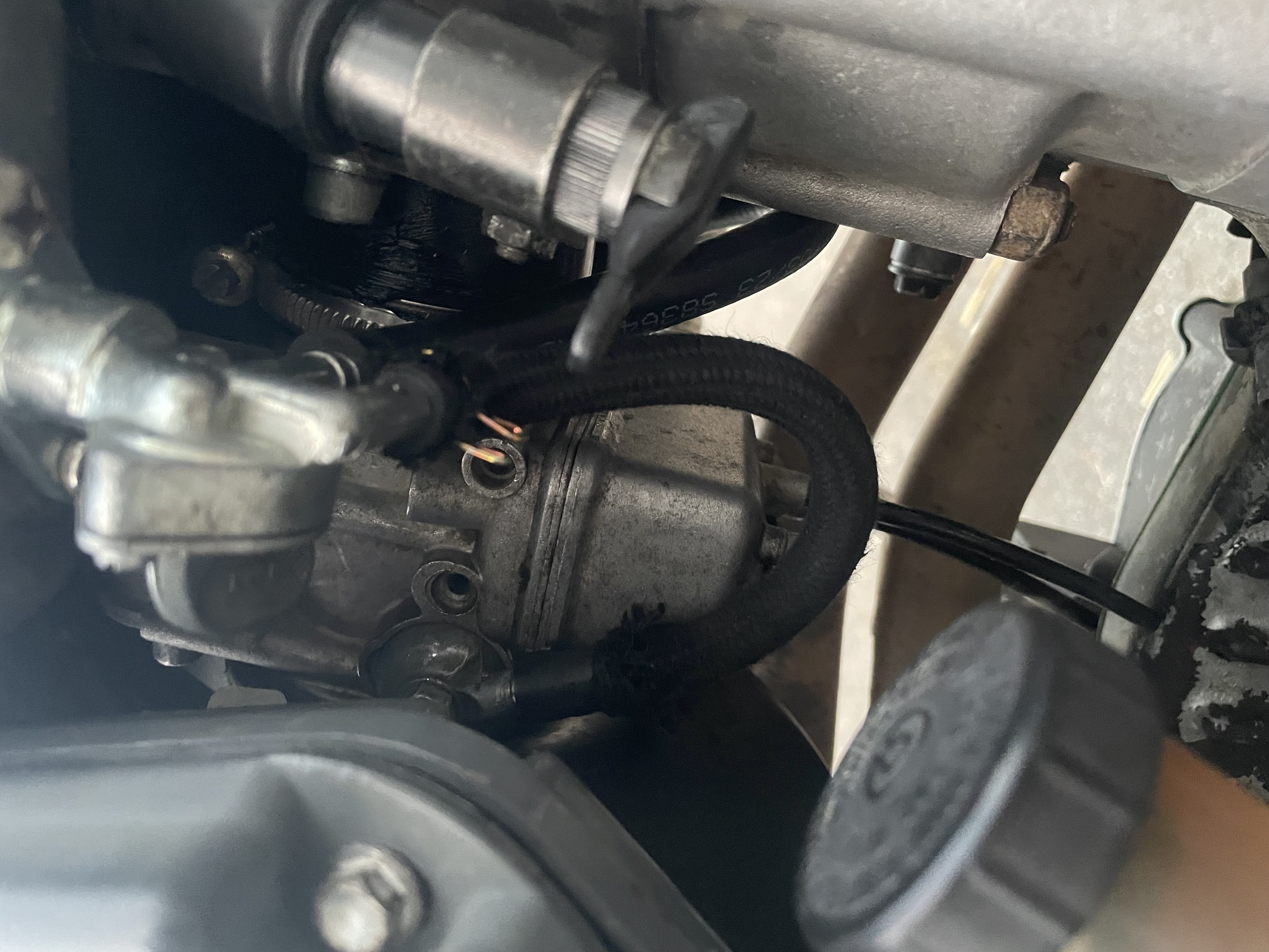

Te 610 2000 bleibt nicht an
Verfasst: 14.03.25 - 14:37
von Leonhard08
Wollte heute mal wegen den Dezibel schauen, die kommt mir schon verdächtig laut vor :ka:
Dann beim Kicken das nächste Problem
Mit Schock tut sich NICHTS :klopp:
Ohne Schock springt sie an :Top: geht dann aber wieder aus.
Am Mittwoch isse noch einwandfrei angesprungen und gelaufen (in der "warmen" Werkstatt vom Nachbarn)
Starthilfe Spray oder nicht = gleiches Verhalten
Wird wohl dran liegen dass es wieder so kalt ist? Was anderes fällt mir so langsam nicht mehr ein :freak:
Re: Te 610 2000 bleibt nicht an
Verfasst: 19.03.25 - 15:49
von Leonhard08
War wohl doch nicht das Wetter :help:
Irgendwelche Ideen?
Die läuft als hätt se gerade so genug Benzin/Luft zum starten und danach is vorbei.
Ausm Benzinhahn kommt n guter Strahl
Benzinschlauch ist allerdings ein bisschen enger als der Originale (sie lief mit dem neuen Schlauch schonmal)
Wenn ich in den paar sekunden wo se läuft gas gib kommt so n lupfgeräusch, wie wenn man die ZK rausnimmt und paar mal dreht
