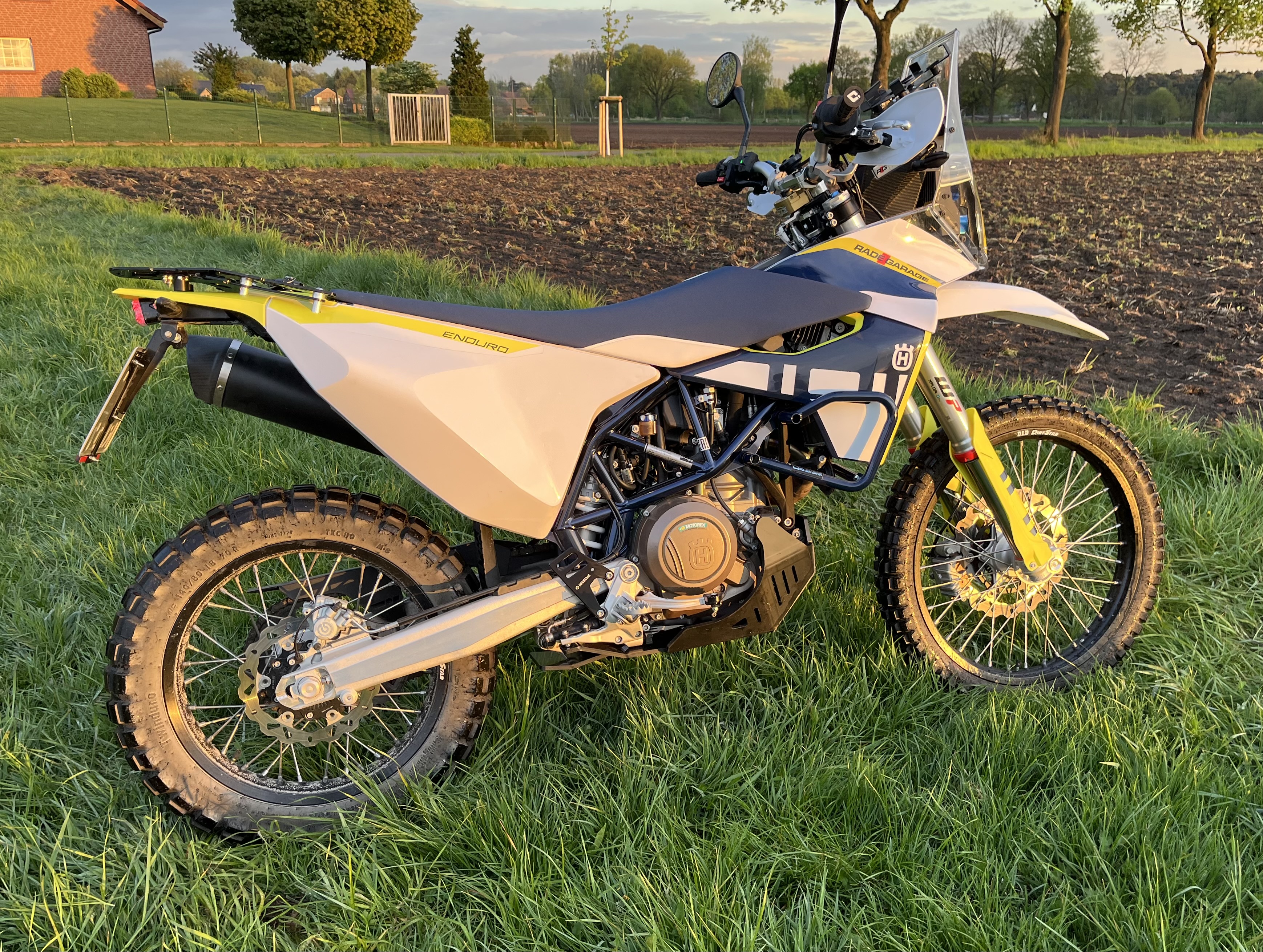

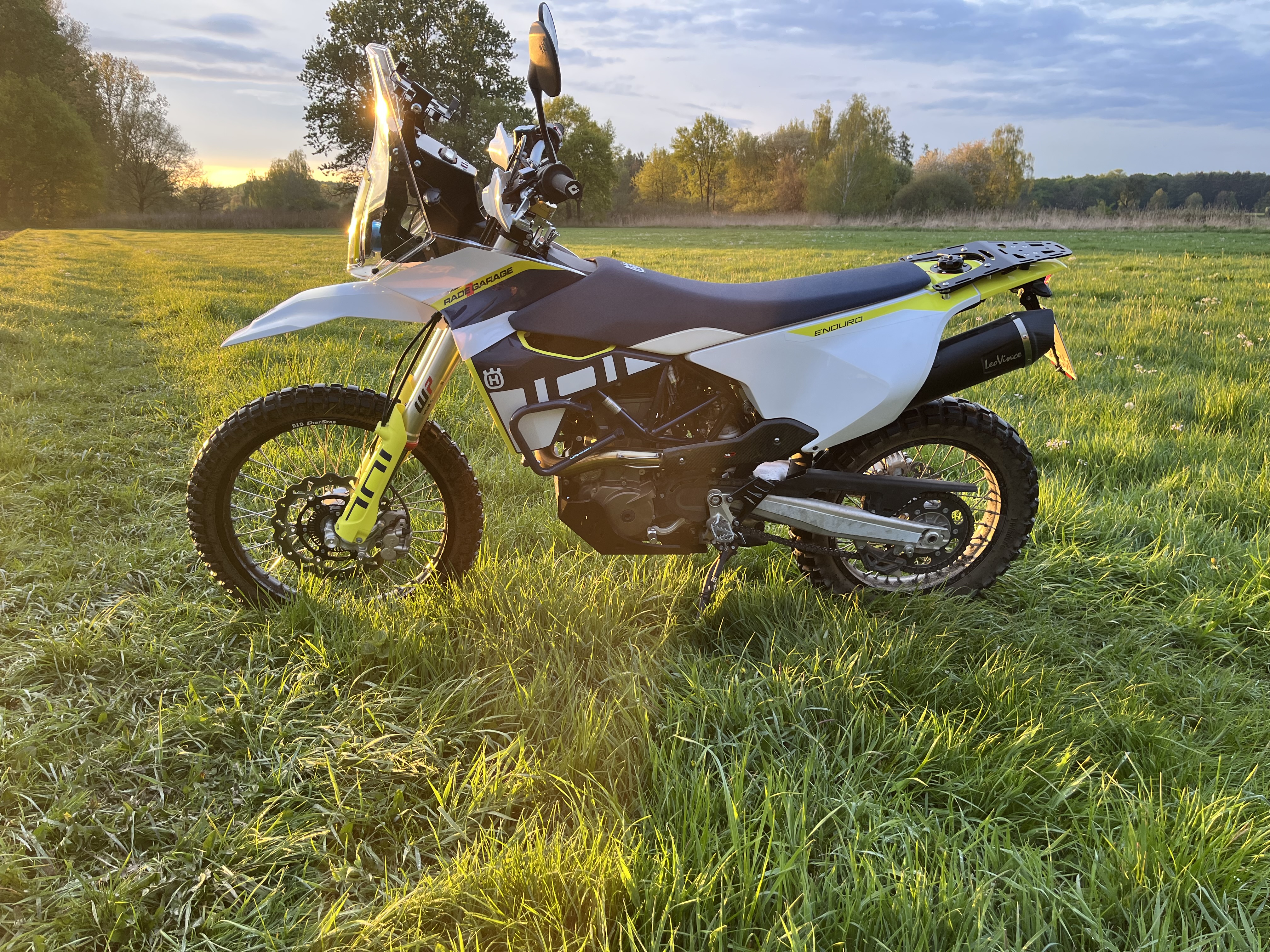

nachdem ich bislang nach vielen Vorgänger-KTM eine 890 Adventure R Rally Conversion gefahren bin und mit ihr super zufrieden war, nagte seit dem Transitalia Marathon im vergangenen Herbst der Gedanke an ein leichteres Motorrad an mir.
Nachdem die 690/700/701er konstruktiv grundsätzlich gleich sind und mir die Husqvarna 701 Enduro schon lange gefiel ging es an die Suche, die nun heute mit einer gerade eingefahrenen 2023er zum fairen Kurs endete; besten Dank Peter aus HI!
Nach der Überführung ins sonnige Münsterland ging’s schon mal mit ein paar Kleinigkeiten los.

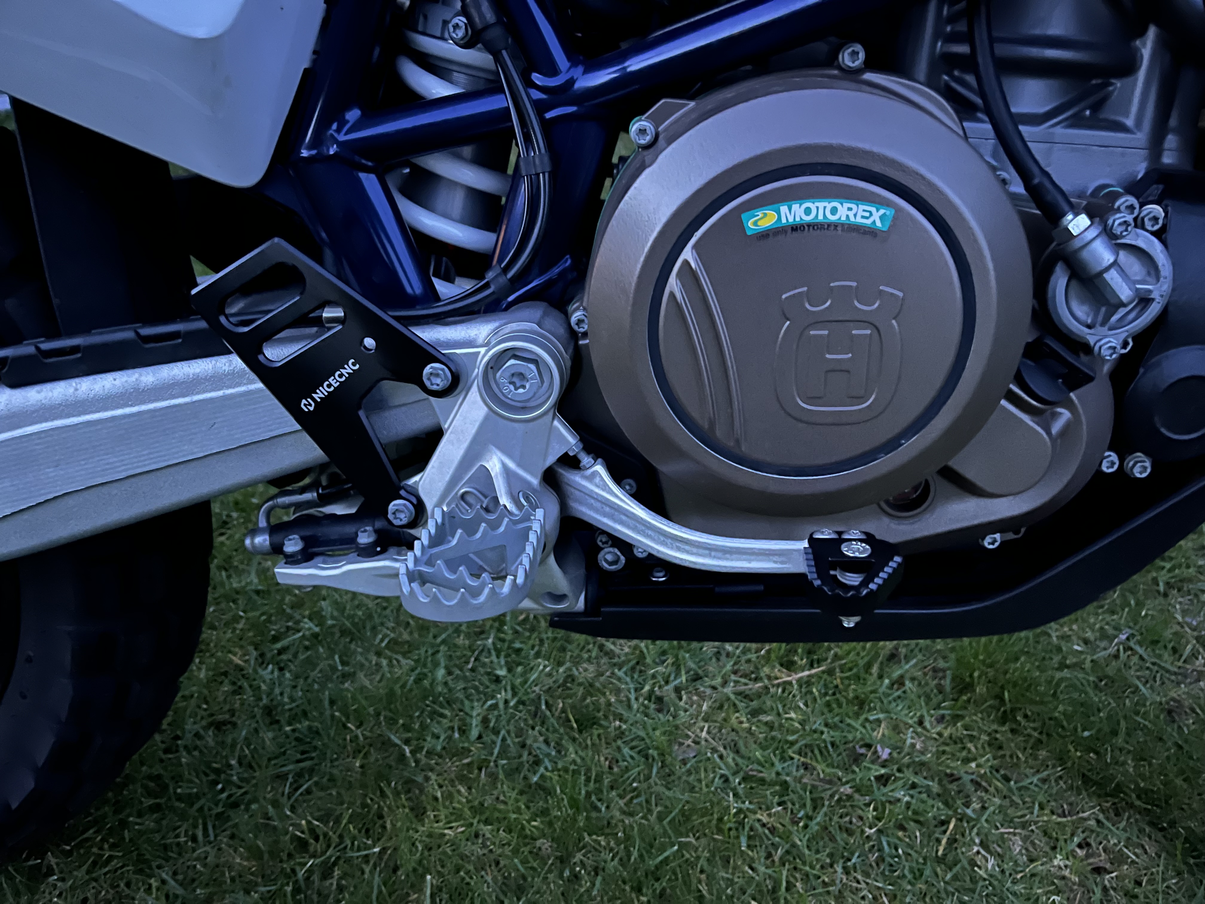

Sturzbügel, klappbarer Bremdhebelauftritt, Heelguards und der Halter für‘s IPhone durften schon mal an den Start.
In der Garage stehen noch ein paar Kartons, einige Teile sind noch im Zulauf und die 890er darf auch noch das eine oder andere spenden……es bleibt also (hoffentlich) spannend….

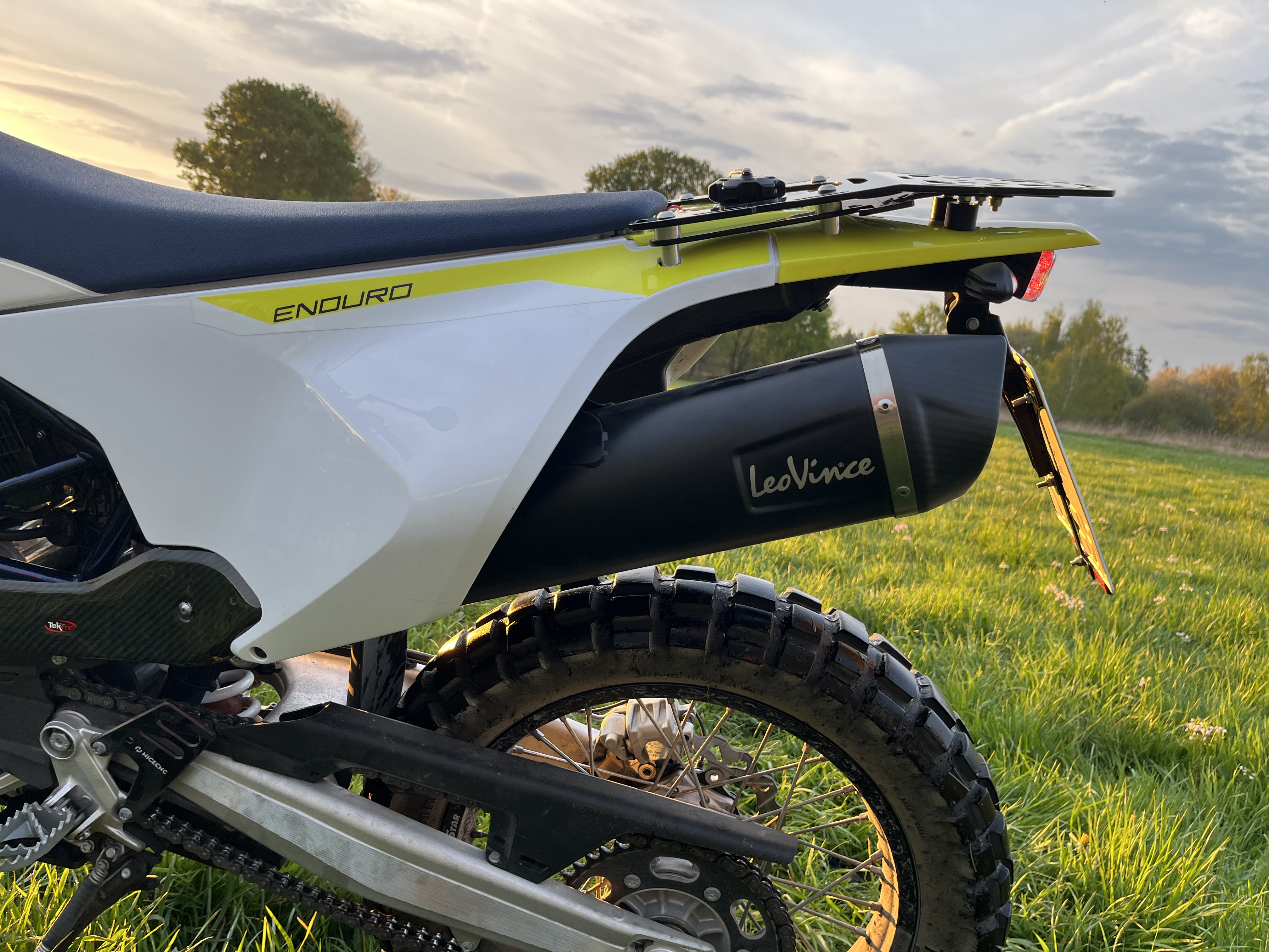

Einfach war die Installation der österreichischen Box, die nachhaltig die Schwäche im unteren Drehzahlbereich beseitigt. Der heiße und klobige Original-Endtopf wurde durch einen schicken und angenehm klingenden Leovince

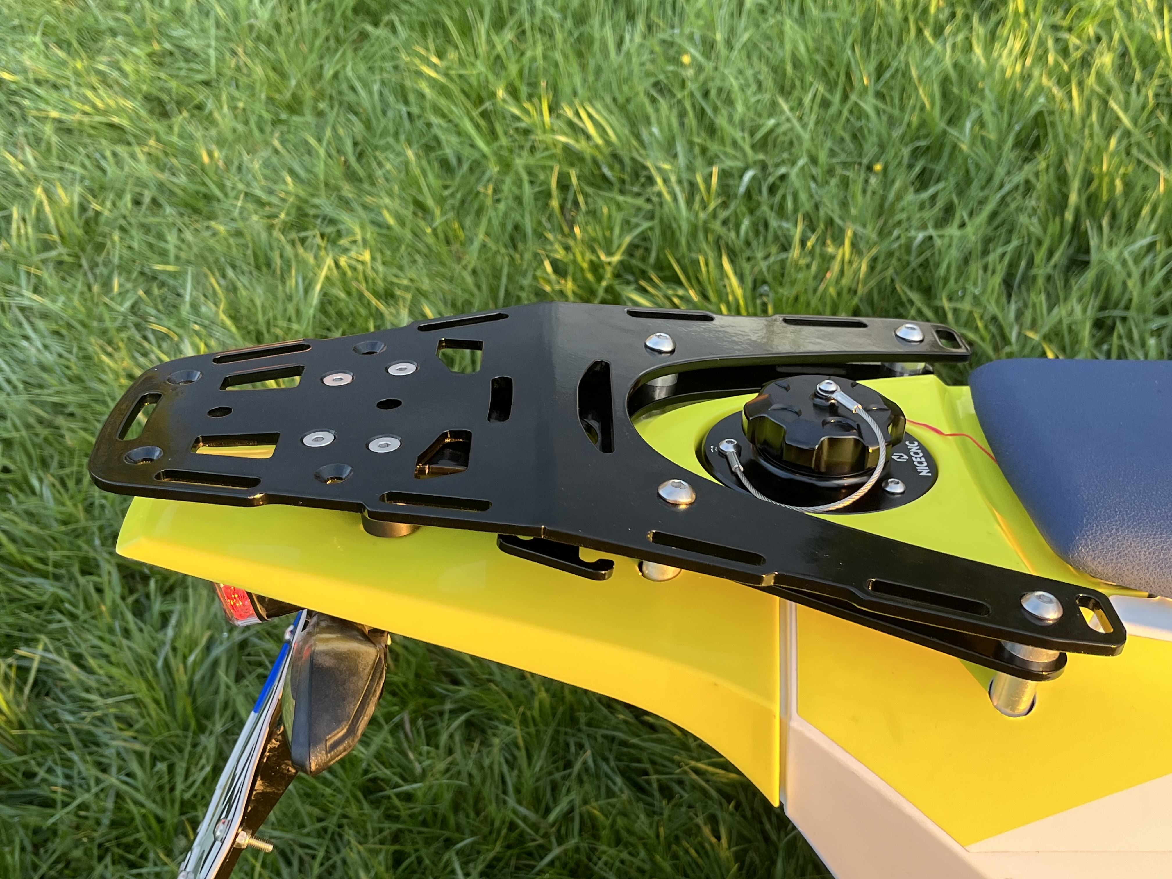

Nachdem der Tankdeckel schon beim ersten tanken Ärger machte, wurde eher durch ein NiceCNC-Teil ersetzt. Von Motea gab’s den Gepäckträger zur Befestigung meiner Giant Loop Mojavi (übrigens sehr empfehlenswert, nutzte ich schon auf der 890er).
Das mit einigem Abstand spannendste Projekt für einen mit zwei linken Händen und 11 Daumen war die Montage des RG-Rallytowers. Anhand des super Montagevideos hat aber alles gut geklappt, wenn auch nicht in der veranschlagten Zeit

Dachte auch erst, dass ich einen Toweranbau dem Fachmann überlasse, aber bei der Vielzahl der Videos scheint das auch selbst möglich zu sein.
Ist die Gepäckbrücke von motea? Finde die 170€ bei Perunmoto auch ganz schön viel Holz für ein Blechle

Ja, grundsätzlich bin ich auch für Originale, finde allerdings auch, dass die Preise bei Perunmoto und Vanasche ziemlich abgehoben sind.
Qualitativ sind der Motea Gepäckträger und der NiceCNC Tankverschluß völlig in Ordnung.
Die Tower-Montage ging wirklich gut, man muss sich halt nur Zeit nehmen.

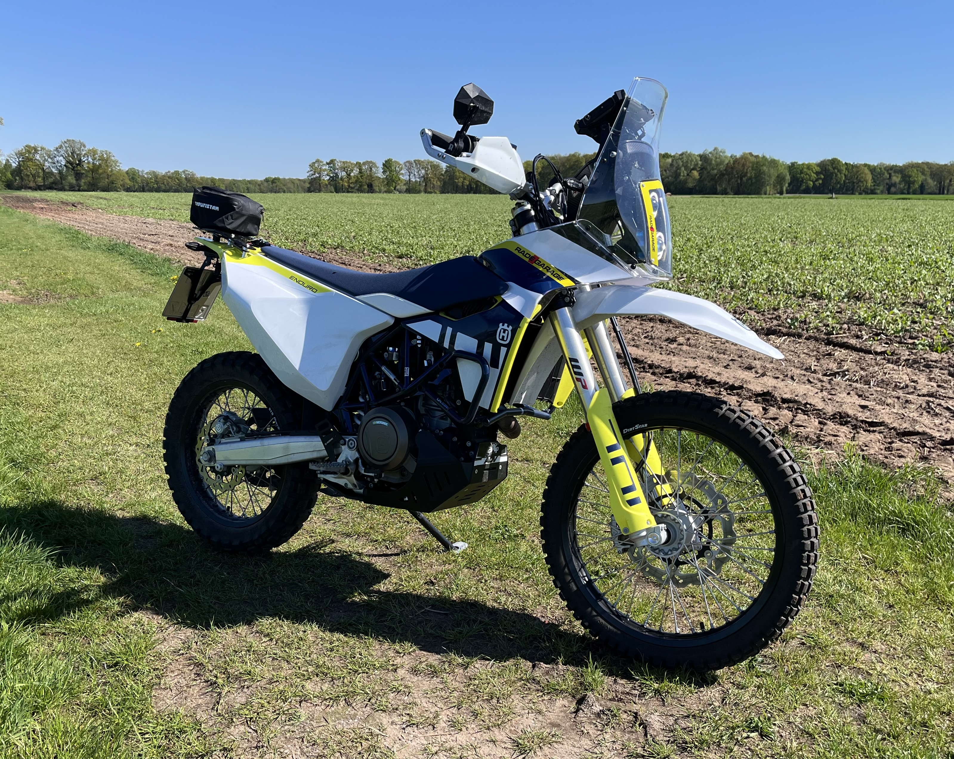

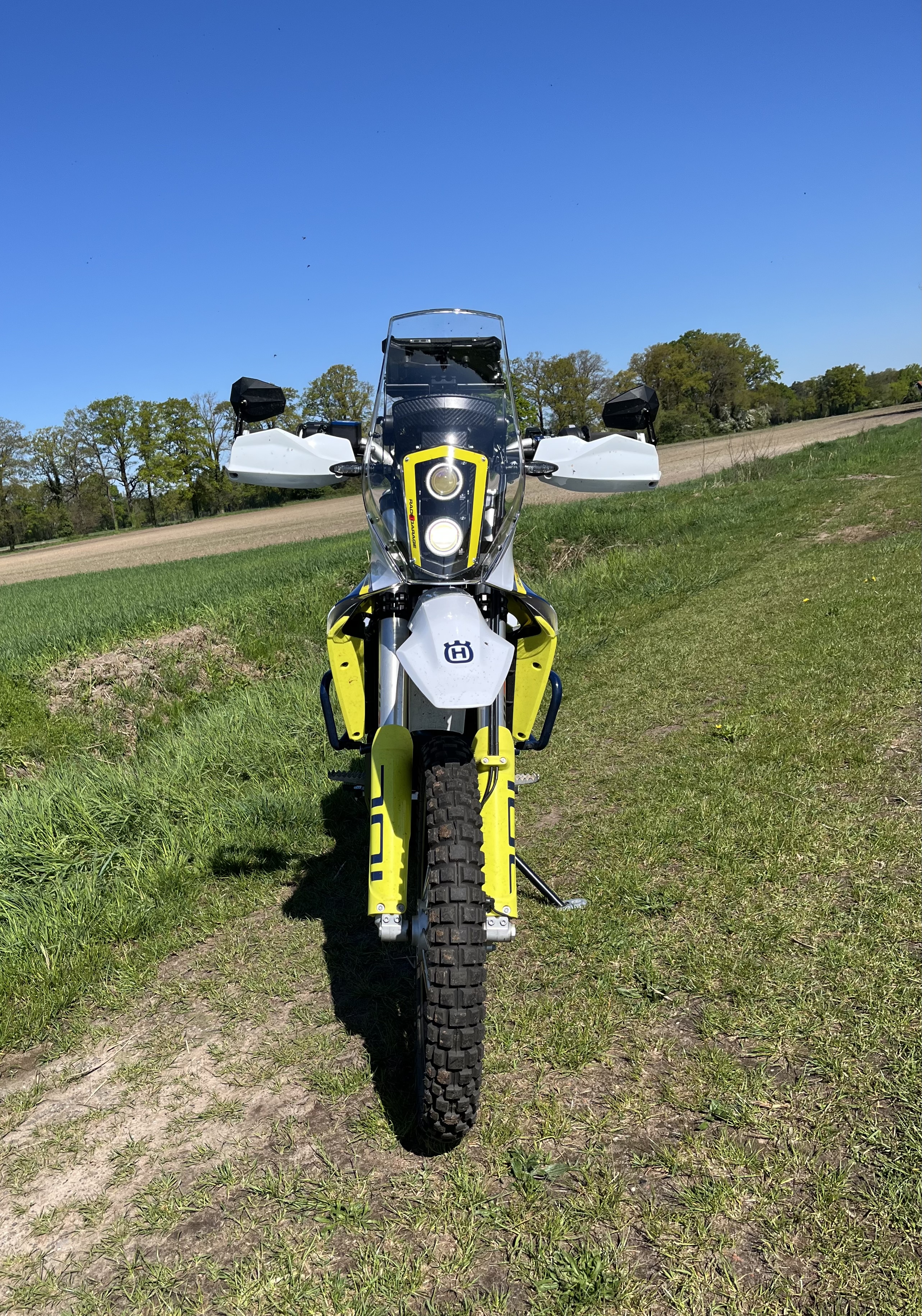

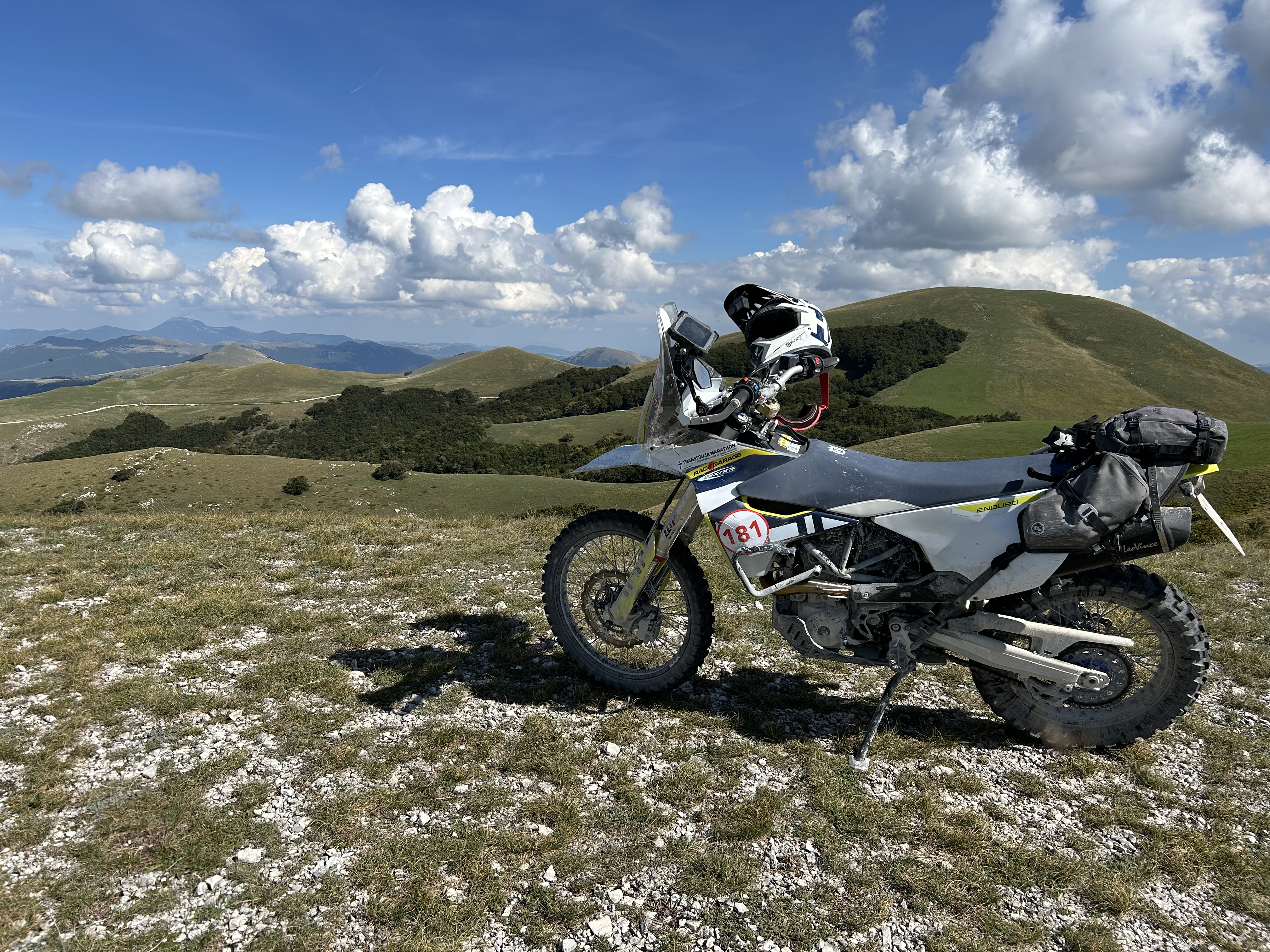

nachdem die 890er noch die Rally-Rasten und die PP-Handguards spenden durfte stand heute der erstere größere Rollout mit münster- und holländischen Sandpassagen an.
Ich bin echt begeistert, der Gewichtsunterschied ist der Hammer
Das Fahrwerk dürfte noch sensibler sein und die Reifen gröber, aber kann ja noch kommen …
