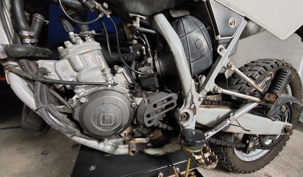

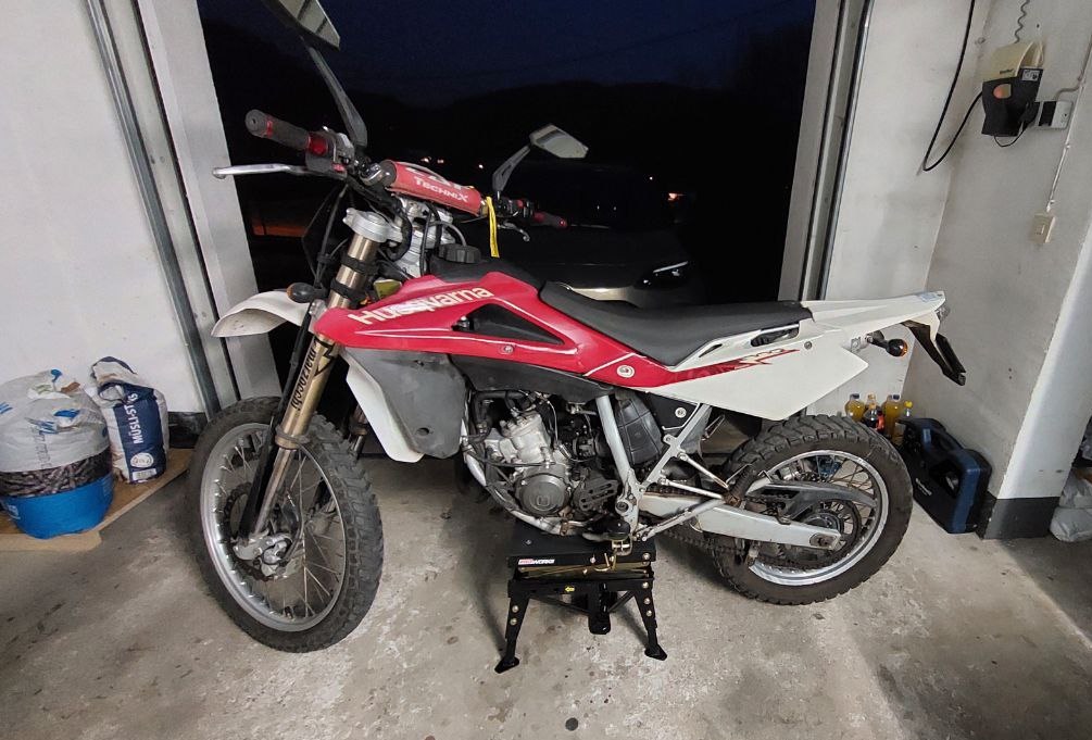

Hier der Zustand in welchem ich die Husky abgeholt habe:

Update:
Erstaufnahme durchgeführt und folgende Teile erneuert + Moped entdrosselt.
-Batterie 34€
-Luftfilter 17€
-Zündkerze + ZK Stecker 15€
-Getriebeöl 20€
-2t Öl + Reinigung des Behälters 15€
-Bremsflüssigkeit 12€
-Gianelli Krümmer gebraucht 60€
-Vergaserbedüsung Racing Kit 120€
-Federbein gebraucht ersetzt, da altes komplett defekt und undicht 80€
-Kühlflüssigkeit erneuert 10€
-ALS eingestellt

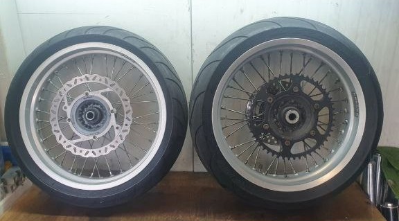

Supermoto Radsatz + Seitenständer einer SM125 Bj. 07 auf Ebay erstanden
Zwischensumme:
550€

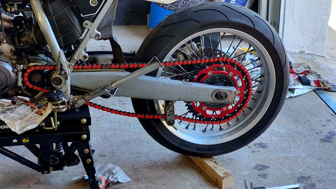

Neues Kettenkit bestehend aus:
-ZF Kettenrad rot 49 Zähne 54€
-Schraubensatz Kettenrad 12€
-RK 520er Kette 65€
-RK Clipschloss 5€
-AFAM Ritzel 14 Zähne 12€
Zwischensumme:
148€

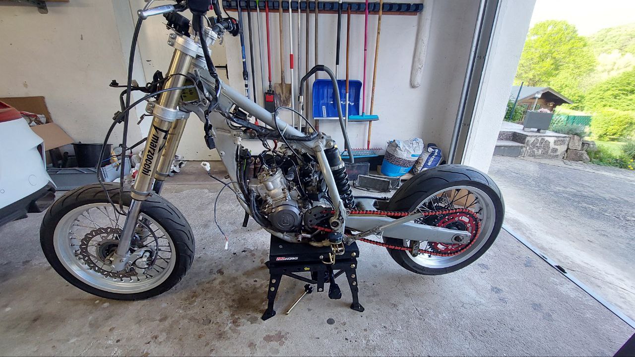

Habe die Kiste nun dochmal weitesgehend zerlegt, da ich den Kabelbaum an mehreren Stellen flicken und reparieren muss und danach alles sauber machen kann.

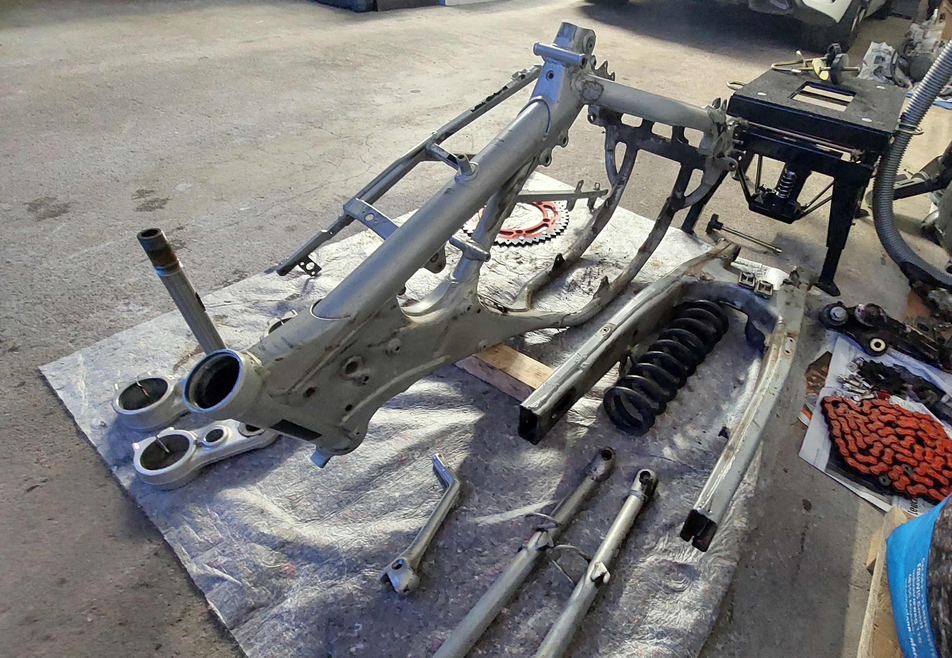

Zwischenstand
Moped komplett in Einzelteile zerlegt, damit diese pulverbeschichtet werden können.

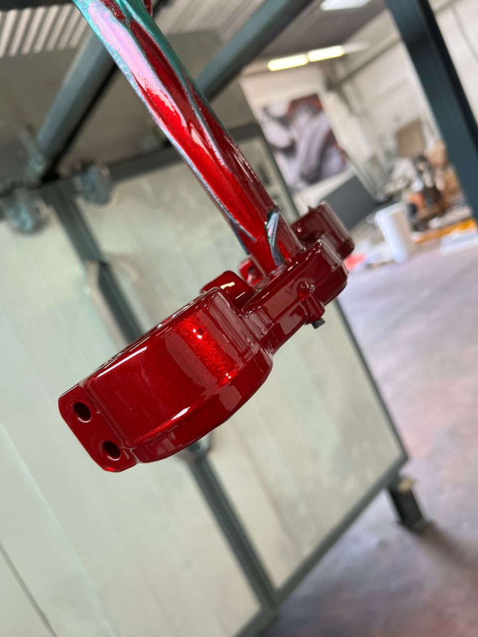

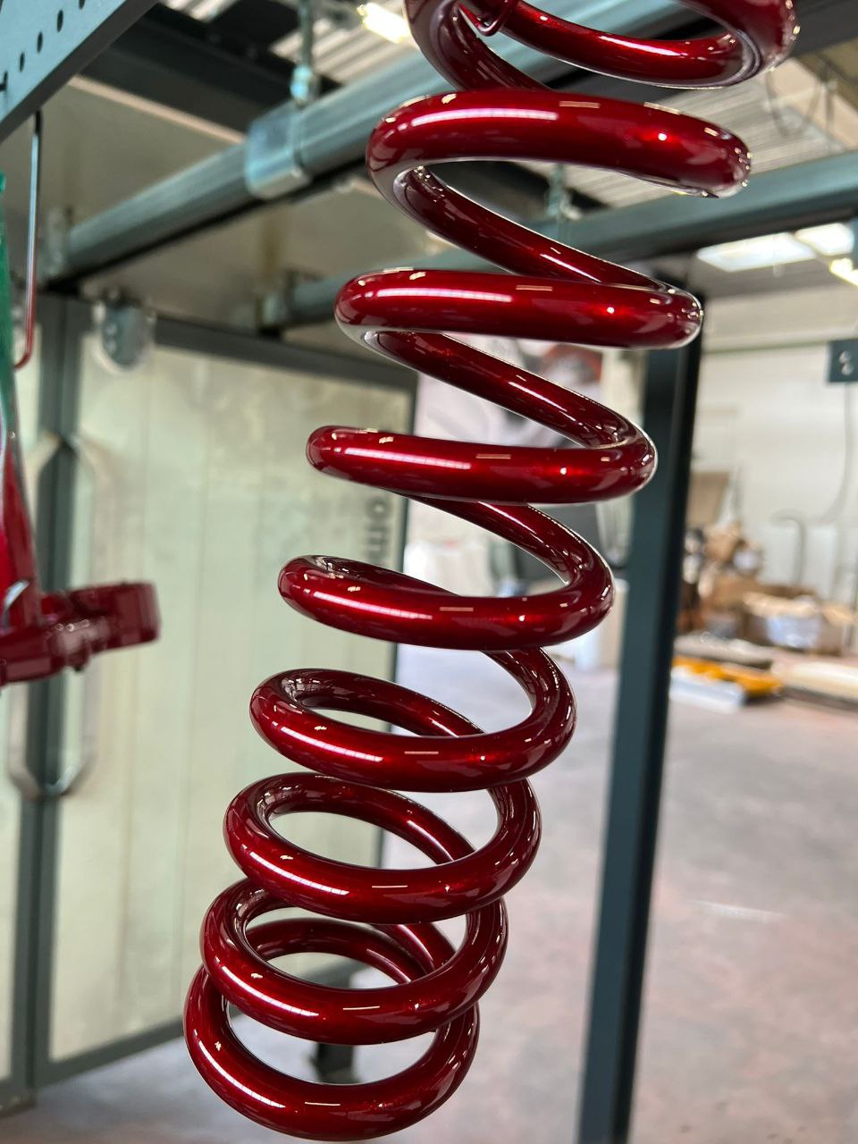

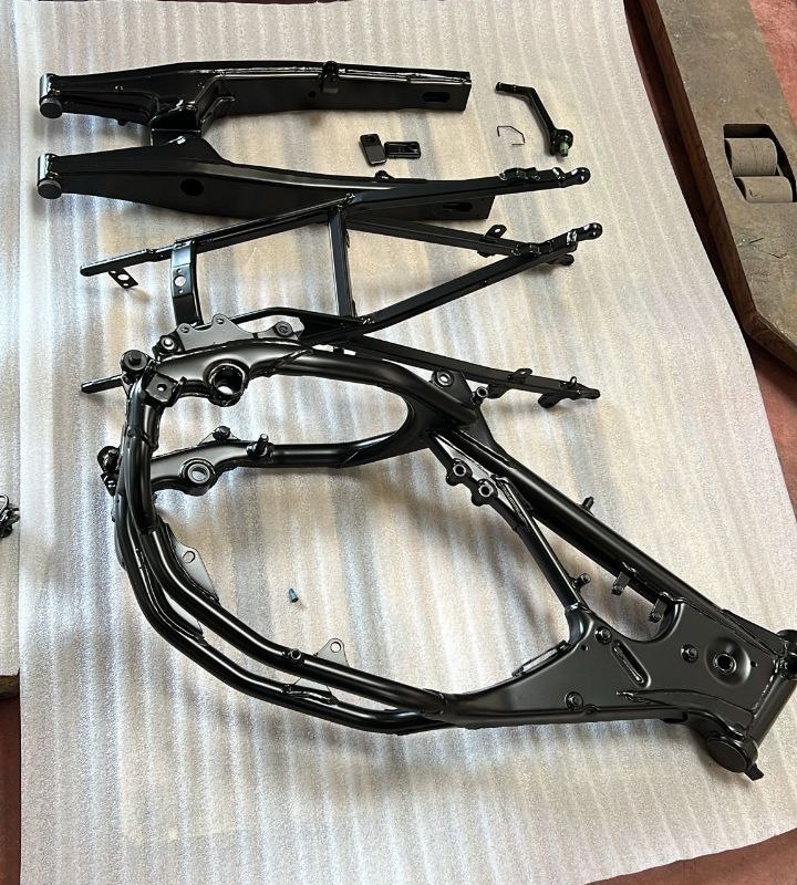

Update:

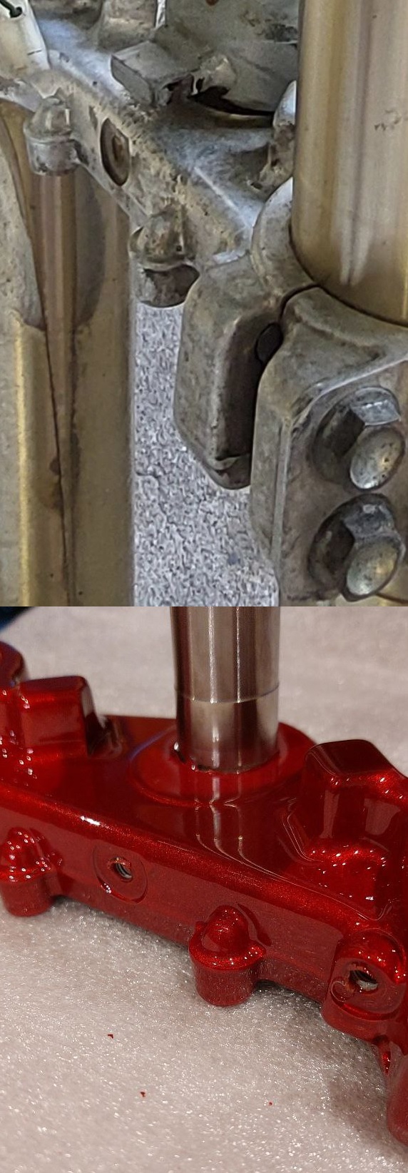

Teile wurden chemisch entlackt, gesandstrahlt, zinkgrundiert (zumindest Stahlrahmen, Schwinge, Heckrahmen) in schwarz matt und danach in schwarz seidenglänzend gepulvert.
Die Gabelbrücke und Feder wurden in einem Illusion Ruby (Rubinrot) gepulvert - die Teile sind im Licht relativ hell glänzend und im Schatten dunkelrot.
Im letzten Bild sieht man mal einen Vorher/Nachher Vergleich der Gabelbrücke.
