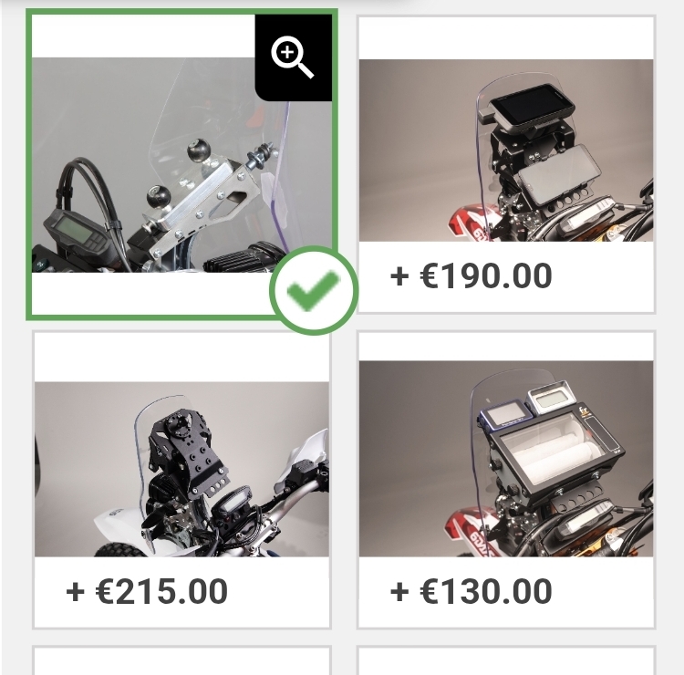

Ich glaube je nach GPS Gerät brauchst du auch einen anderen Halter für den Turm oder? Sieht zumindest auf den Bildern so aus, sind die mit dabei? Oder muss man jeden Halter einzeln bestellen?

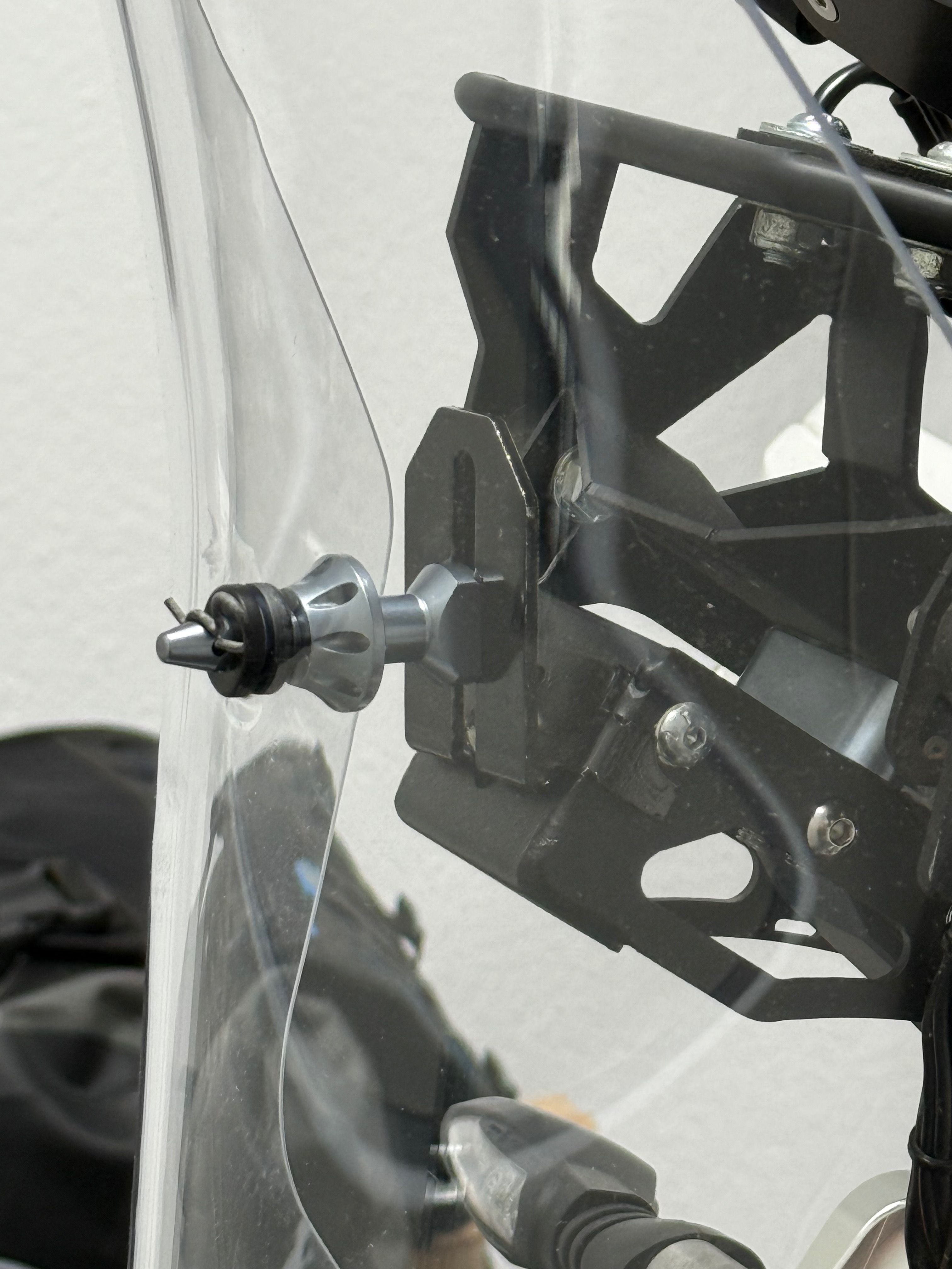

Mit dem Tüv ist das halt so eine Sache, dem einen ist es egal, dem anderen nicht, kommt auf die Tagesform und den Prüfer an und eine pauschale Antwort gibt es da einfach nicht... Was ich nur kritisch finde ist dieser Dorn für die Scheibe der ziemlich präsent vorne herausragt und ggf. Personen bei einem Zusammenstoß verletzten könnte aber wie gesagt das liegt im Ermessen des entsprechenden Prüfers.

Genau bei dem Dorn von der Scheibenhalterung habe ich auch die größten Fragezeichen bzgl. TÜV. Wenn es die Zeit zulässt, werde ich einfach mal mit ein paar Bildern beim TÜV vorsprechen (Bräuer schafft es ja scheinbar). Der Dorn ist zumindest etwas abgerundet, sonst muss man da noch nacharbeiten.
Bezüglich der Montage von Endgerät gibt es folgende Optionen:
Entweder 2x Rammount, Platte für 2xAmps, Carpe Iter oder Roadbook Halter.
Ich denke im Zweifel lässt sich da irgendwie alles festschrauben, wenn man sich das passende Blech entwirft.

In der aktuellen Version sieht das denke ich etwas anders aus, als auf den Bildern. Da geht der Dorn schräg durch die Scheibe. Das verursachte Spannungen und ließ die Scheibe an den Aufnahmen reißen. Es gab ein kostenloses Upgrade in Form Adapters, der den Dorn jetzt gerade durch die Scheibe führt. Sieht nicht mehr ganz so schick aus, aber bisher bleibt die Scheibe ganz.
