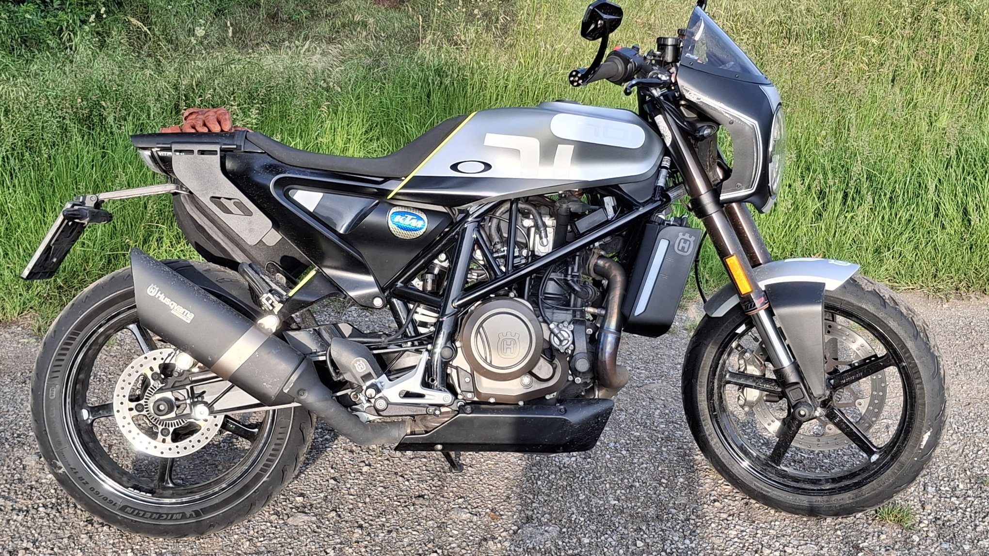

hi alle, hab mir letztens bei louis die retro universalscheibe von puig bestellt. passt tadellos mit 6 längeren schrauben und ein paar hülsen. mit den orginalen lenker würde es natürlich stimmiger aussehen.die hellen flächen darauf sind eigentlich silbern und passen gut zur vitfarbe. kleidung bleibt sauber, bike liegt ruhiger und sieht so aus (in real life allerdings besser):

Schaut sehr stimmig aus.
Klasse 👍

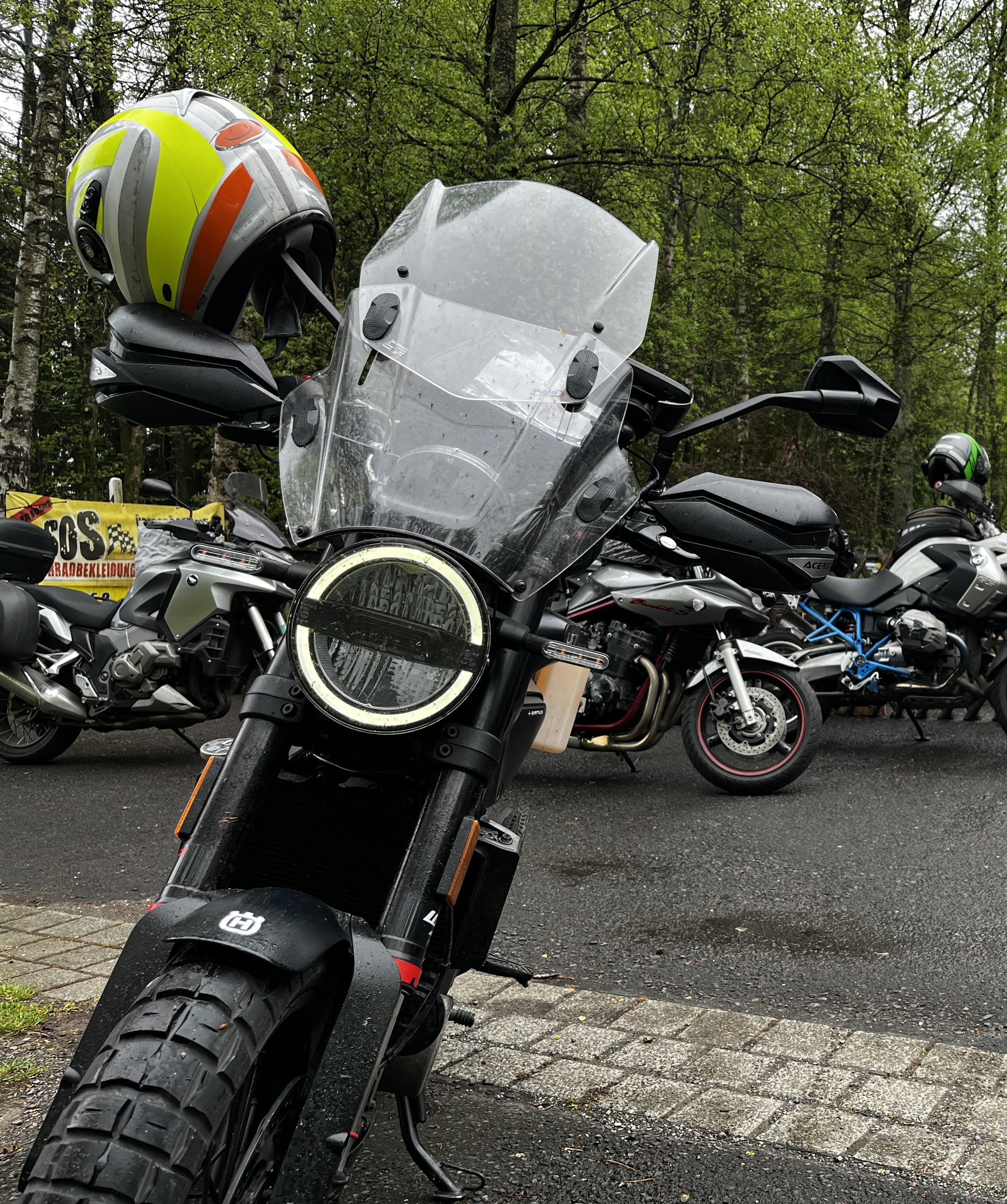

Was Wind und Wetterschutz angeht, ist mir ein etwa gleich großes MRA Windschild auf der 8S ebenfalls ne echt große Hilfe, im Vergleich zum PUIG-Monstrum am SmørreBøke 401 taugt es allerdings nur wenig.
Wobei ich sagen muss, dass die Größe nicht immer entscheidend ist (sic!)
Die Form/ Aerodynamik macht enorm viel aus.
Auch „Mini“ Teile bewirken gegenüber „nackt“ nicht selten mehr als viel.

Die Scheibe sieht auch interessant aus. Wenn die an der 24er Svartpilen passt, ist das durchaus eine Alternative. Nicht schön aber wohl wirksam und das ist mir wichtiger.

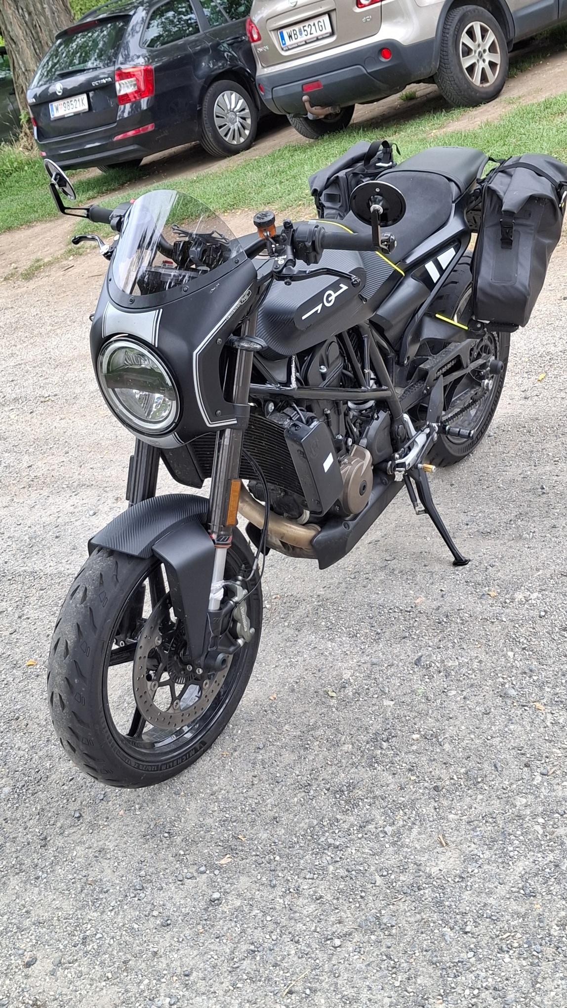

hi. die scheibe nimmt den druck komplett vom oberköper (bei 179cm größe). sie hat ABE für unzählige maschinen, aber nicht für die vit. in österreich schaut niemand auf die verkleidungsscheiben. nicht mal die vom berühmten prüfbus.
als ich sie vor zwei wochen gekauft habe, war grad aktion: 173.- , jetzt kostet sie wieder mehr..
hier die bilder von der seite:

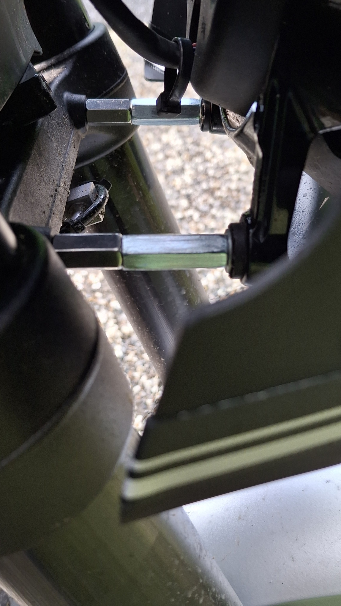

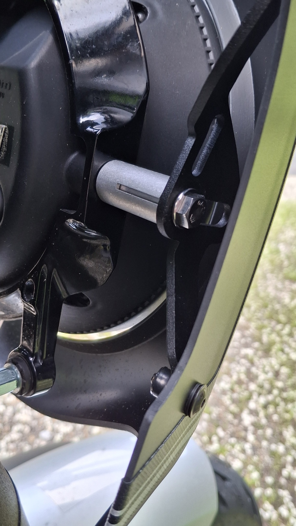

hier die montagepunkte: 4x 5cm abstand, und 2 mal 3kommairgendwas. hab alles zuhause gehabt und das andere im baumarkt in der schraubenabteilung geholt. werd mir die 5 cm hülsen dann aus alu drehen, wenn ich zeit hab (und am richtigen ort bin)

Sehe ich das richtig, du hast den Scheinwerfer nach vorn versetzt?
SmørreBøke 401
LESLIE
Beiträge: 50
Registriert: 01.06.17 - 09:24
Motorrad: vit701
Re: puig verkleidungsscheibe retro
Beitrag von LESLIE »
Ja. 5 cm.nicht so weit wie bei der Aero.
