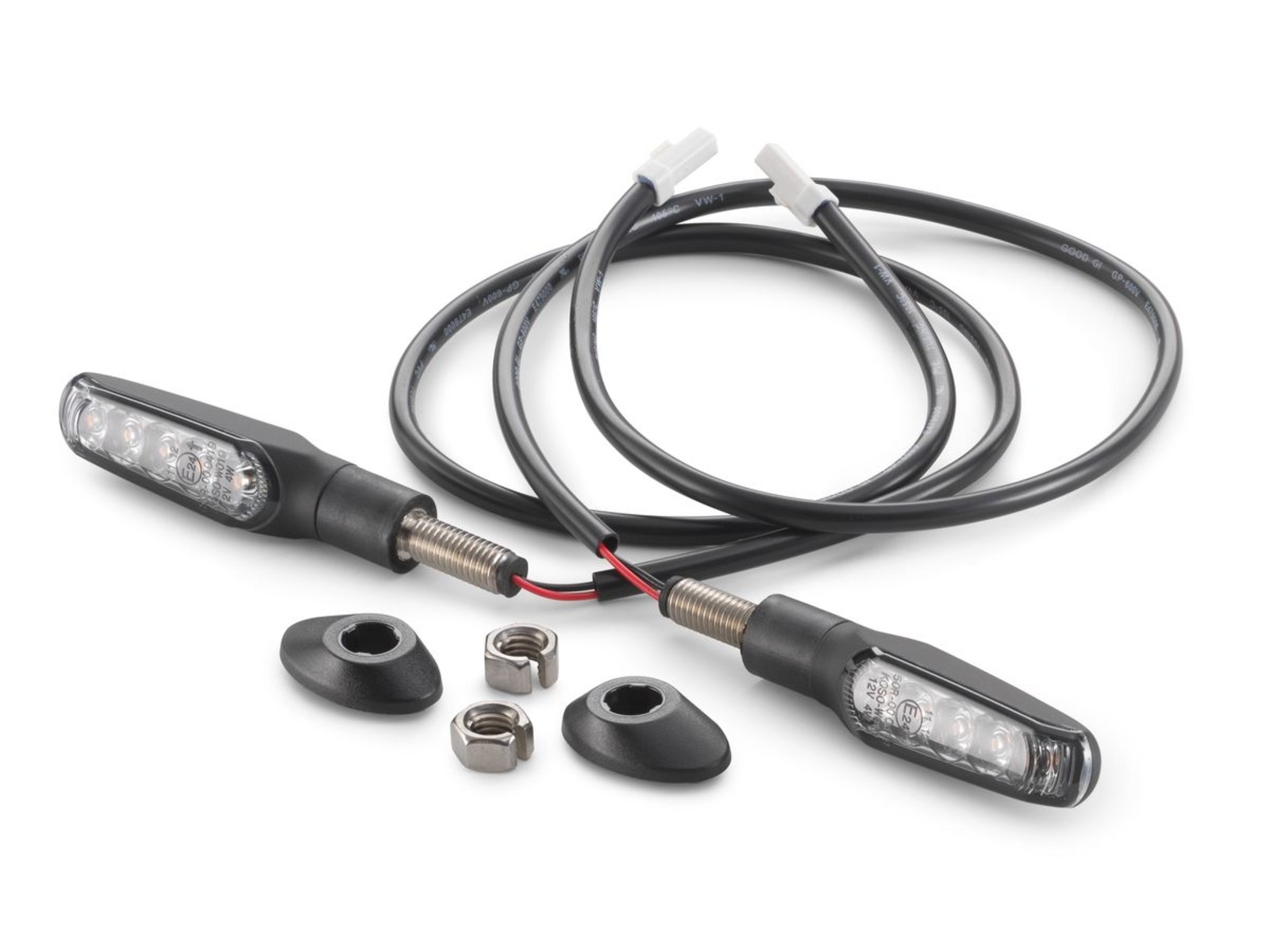

Möchte hinten kleinere Blinker montieren.
Grund: die originalen stehen in Verbindung mit dem.kurzen Kennzeichenhalter direkt vor dem Auspuff (AREOW)
Nun habe ich mir 2 LED gekauft, bekomme aber Fehler im Display, auch mit Widerstandy Adapterkabel
Wer hat eine Idee welche Blinker funktionieren, oder welche Adapter

Probier die Blinker doch mal ohne Widerstand. Eigentlich solltest du keine Widerstände benötigen, da ja schon werkseitig LED-Blinker verbaut sind und somit auch ein lastunabhängiges Relais. Ansonsten musst du mal schauen oder messen, welchen Widerstand die original Blinker haben . Zumeist 4 Ohm oder 8 Ohm..

das hatte ich auch versucht, 2 Modelle
Bekomme immer die Fehlermeldung.
Und ohne blinken die auch zu schnell...
Ratlos

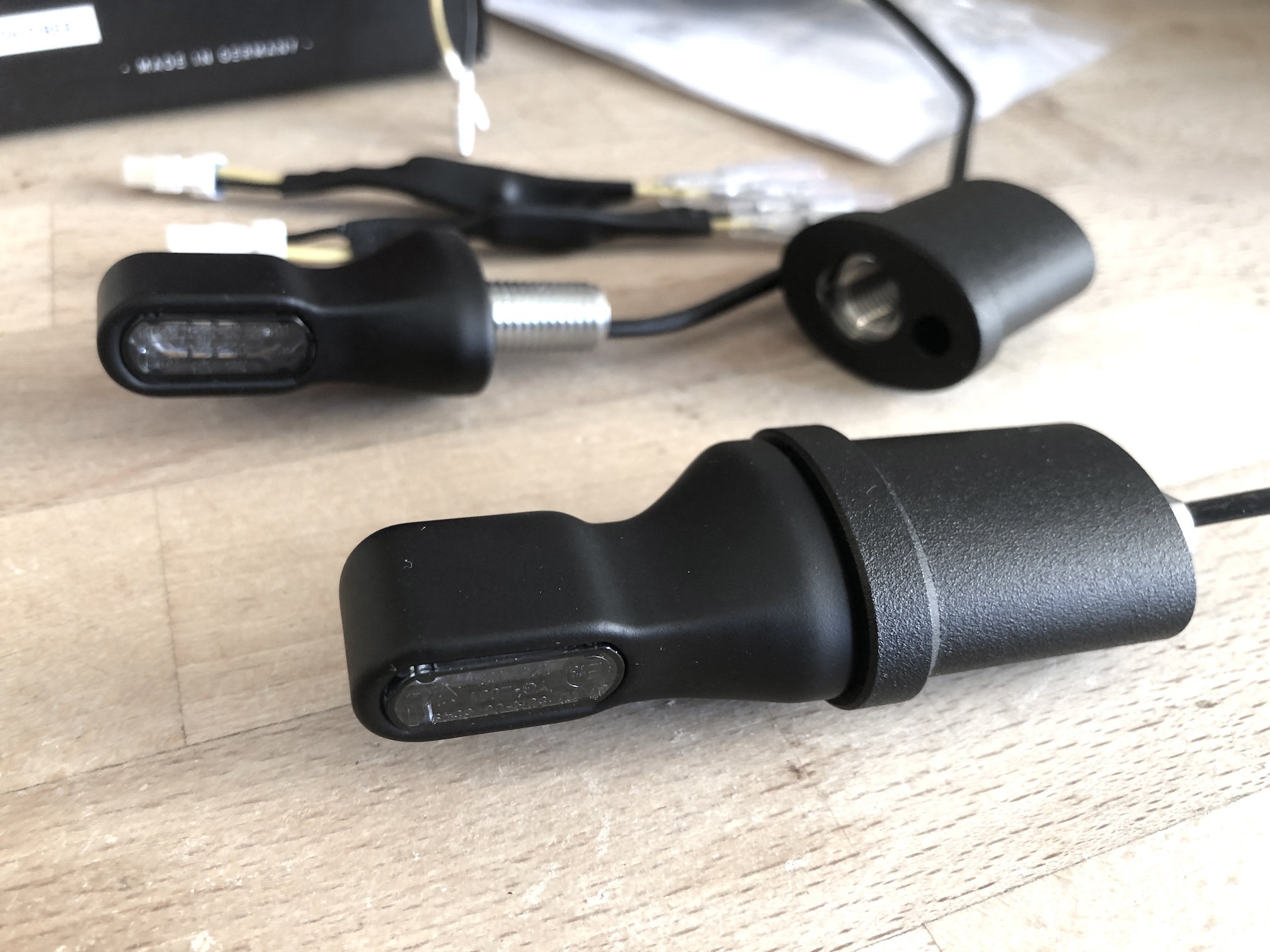

Da ke dir, sehr spannend...wie sensibel die 801 hier ist. Die wenigsten Blinker haben einen Angabe zu Watt, Widerstand, was es echt schwer macht....
Ich will aber eben, weil ich mir das einbilde, kleinder Blinker.
Wegen der Optik auch, weil die grossen von hinten den ESD Verdecken...

Ich kenne eigentlich nur LED-Blinker mit Angabe zur Leistung....
