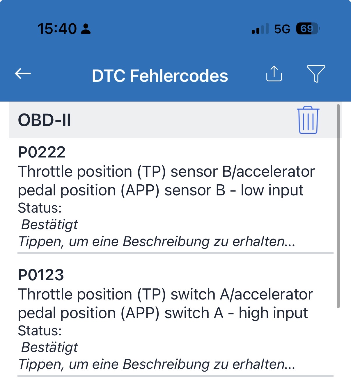

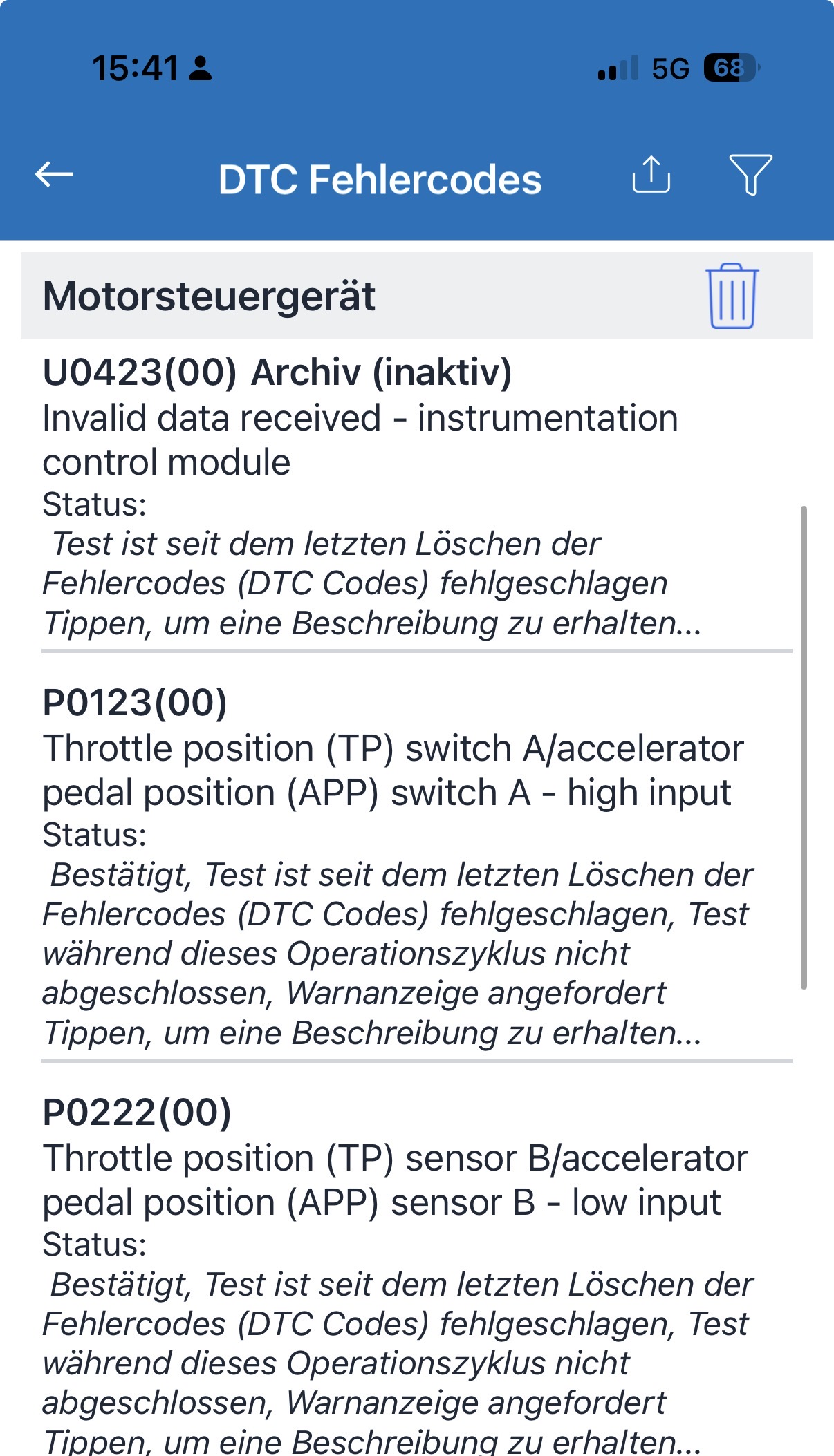

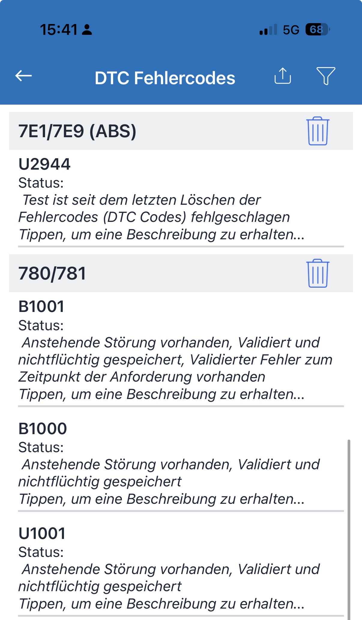

Ich habe mir mal so einen OBD-Adapter besorgt und mal geschaut, was der Fehlerspeicher sagt.
Wirklich schlau werde ich dadurch aber nicht

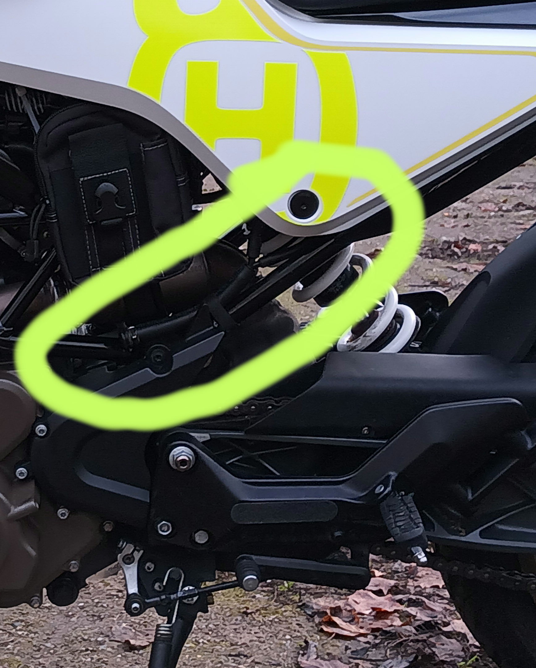

HorAtt77
Beiträge: 274
Registriert: 10.11.24 - 10:20
Motorrad: Vitpilen 401
Wohnort: Chemnitz
Re: 401 springt nicht an…
Beitrag von HorAtt77 »
mj-kwak hat geschrieben: ↑02.05.26 - 17:28
Vollgetankt habe ich den Tag zuvor tatsächlich.
Das Geräusch der Benzinpumpe war zuvor auf jeden Fall anders - eher ein summen oder surren.
Was bzw. wo sind denn die Filter?
...da endet der Tank Überlauf. Den Schlauch abziehen und entleeren.
Viel Erfolg weiterhin
Gruß Attila :heba:
