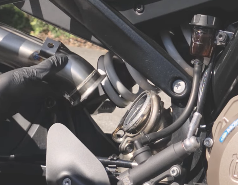

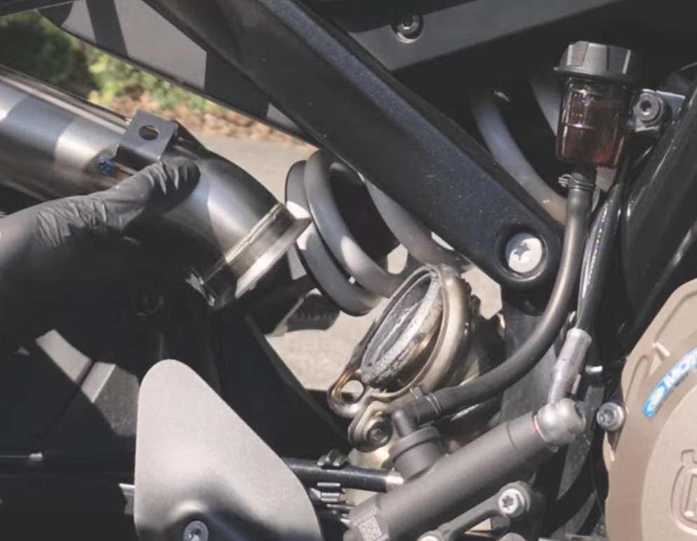

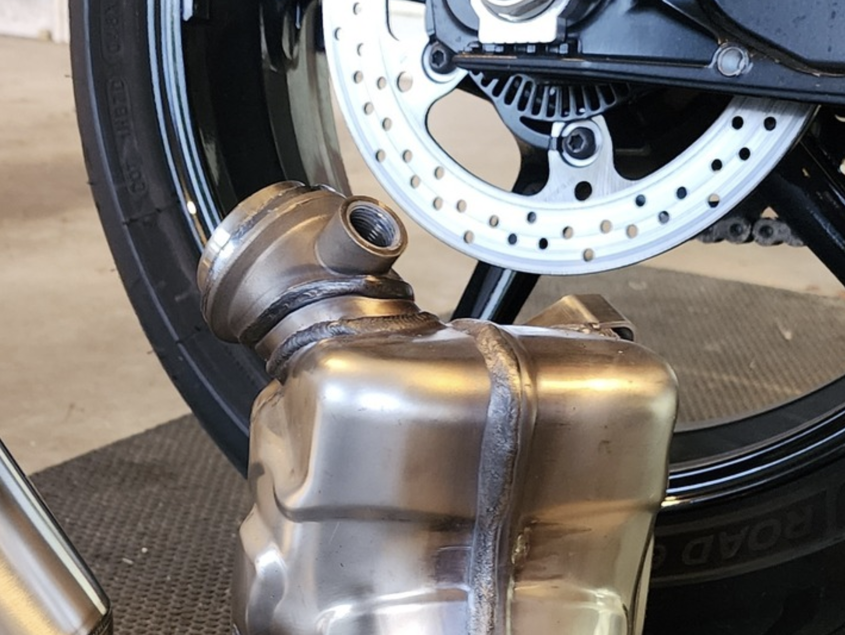

wer hat hier denn schon einen Arrow an der 801 montiert? Meiner wurde Montag geliefert, und heute wollte ich dann zur Tat schreiten - heißt ha slip-on und sollte nicht allzu schwer sein.
Pustekuchen
Das Ding läßt sich nicht montieren, man kann das Rohr nicht weit genug auf den Flansch vom Vorschalldämpfer aufschieben, um die beiden Enden dann sauber mit der Originalschelle zu verbinden. sieht eigentlich alles gleich aus, erst als ich Originaltopf und Arrow nebeneinander halte, fällt es mir wie Schuppen von den Augen. Der Anschlag im Originaldämpfer ist gut 4 mm weiter drin....
Es stellt sich jetzt die Frage, ob der Arrow, der mir geliefert wurde, ein Produktionsfehler ist, oder ob die Dinger alle so sind?
Wer Weiß Rat?
Pustekuchen
Wer Weiß Rat?

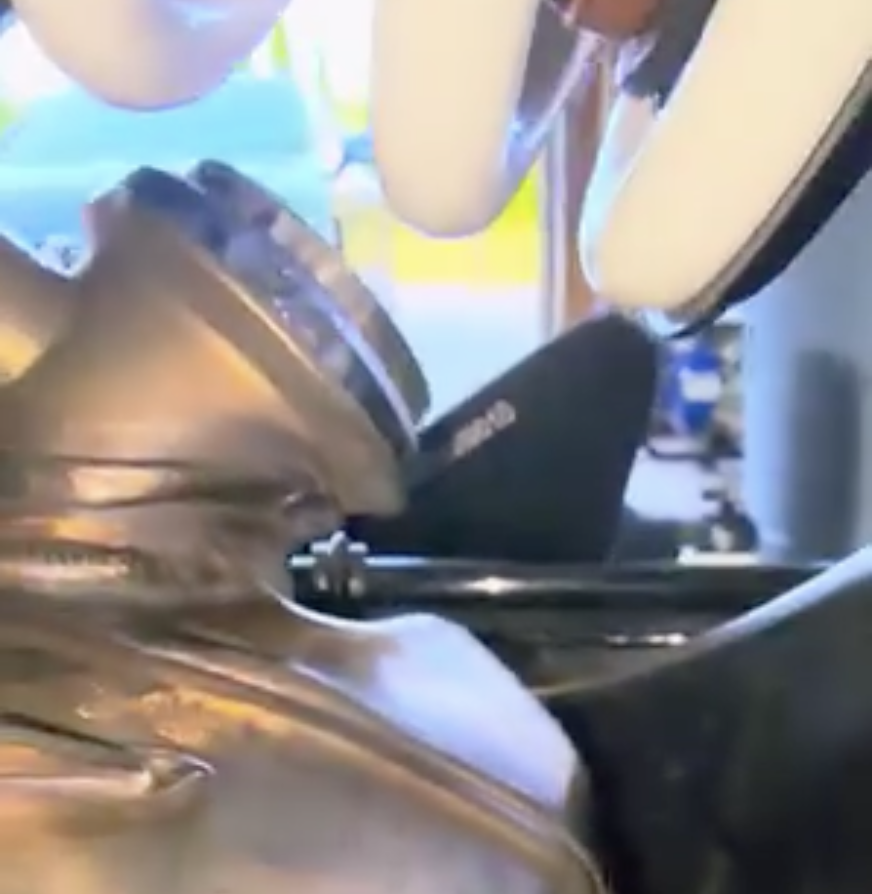

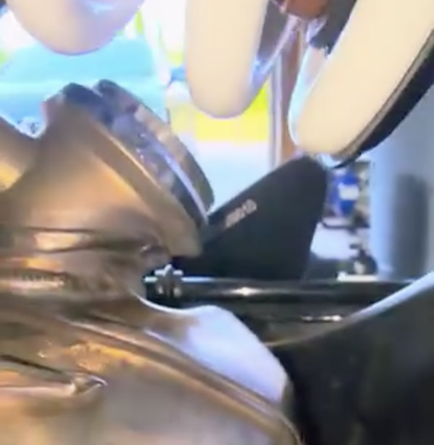

Wo wurde der Arrow gekauft?
Meine Idee wäre bei dem Ebay Händler nachfragen ob er nicht nachsehen kann ob das mit der Kante normal ist.
Wurde an dem Endschalldämpfer schon herum gefeilt oder warum sieht das so abgenutzt aus?

Hallo Wangchun,
ja, ich habe blöderweise zuerst vermutet, dass es an der scharfen Kante am Übergang zwischen geradem Rohr und Schräge liegt und habe die deshalb mit dem Dremel geglättet. Beim Originalauspuff ist hier ja eine Rundung. War aber leider ja nicht der Grund dafür, dass es nicht passt.
Wird mit Sicherheit Diskussionen geben bei der Reklamation

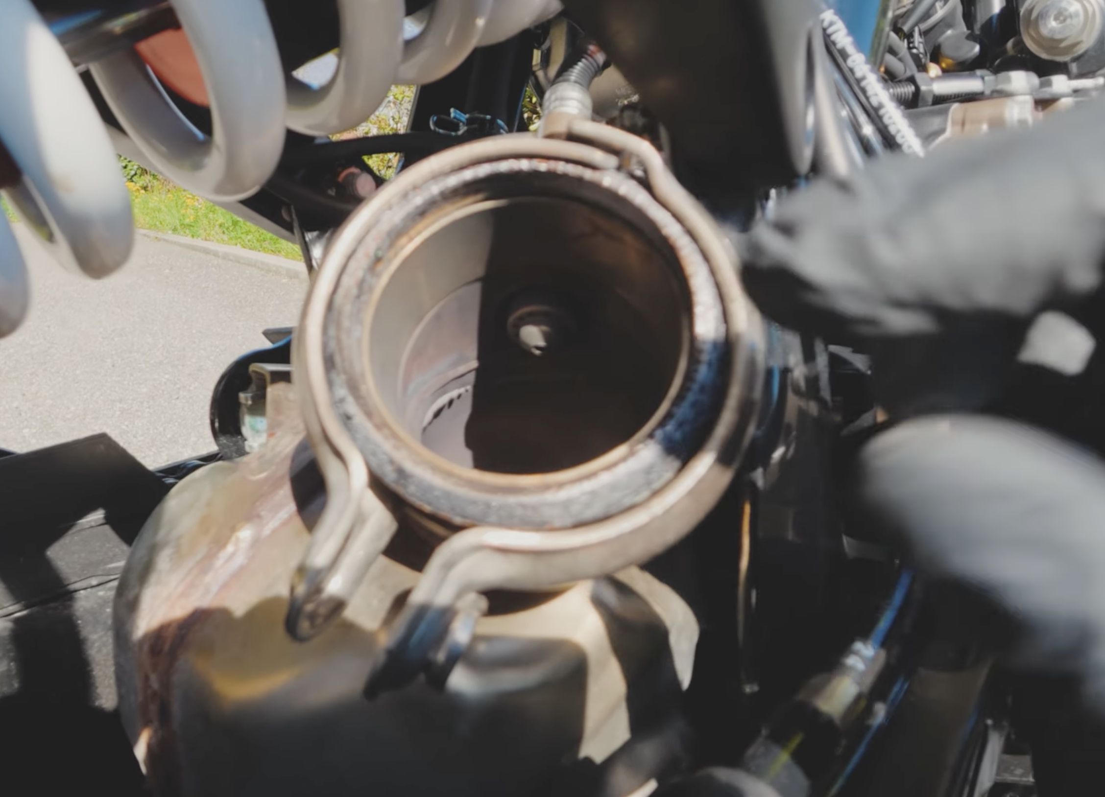

Re: Arrow-Auspuff an der Svartpilen 801

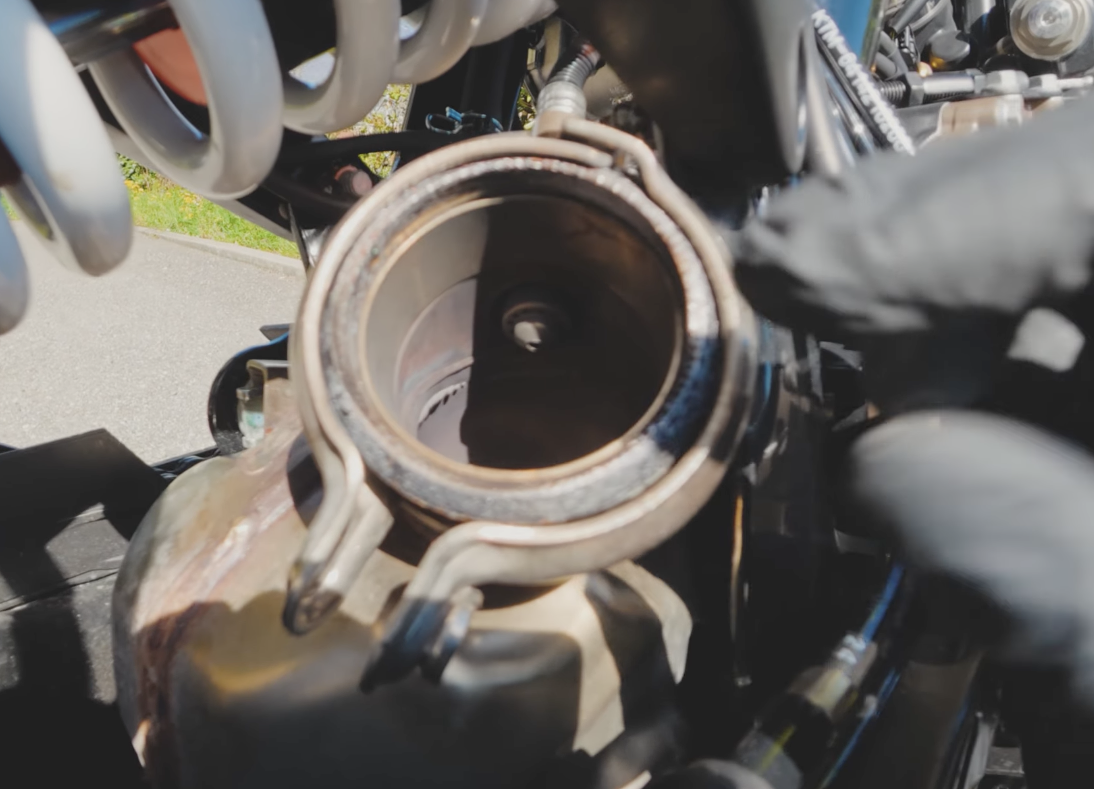

Moin moin,
kann es sein, das es eventuell an der Dichtung liegt? Ist die Original oder von ARROW mitgeliefert worden? Hast du das Adapterrohr bei ARROW mit bestellt oder hast du das vorhandene genommen?
DLzG Andreas
DLzG Andreas
Nachtrag:
Habe gerade mir den ARROW angeschaut und sehe den gleichen Rohranschluss (Original ESD) wie bei meiner Svartpilen 701.
Den hatte ich gerade runter, Endschalldämpferrohr als auch Mittelschalldämpferrohr haben trichterförmige Enden, zwischen denen die Dichtung liegt.
Die spannende Frage ist nun, hast du die Originaldichtung verwendet oder hat dir ARROW eine angepasste Dichtung geliefert.
Wenn es von ARROW keine entsprechende Dichtung gibt, hilft nur Nacharbeiten der Originaldichtung.
DLzG Andreas
DLzG Andreas
Wenn Männer nicht mehr spielen, sind sie TOT

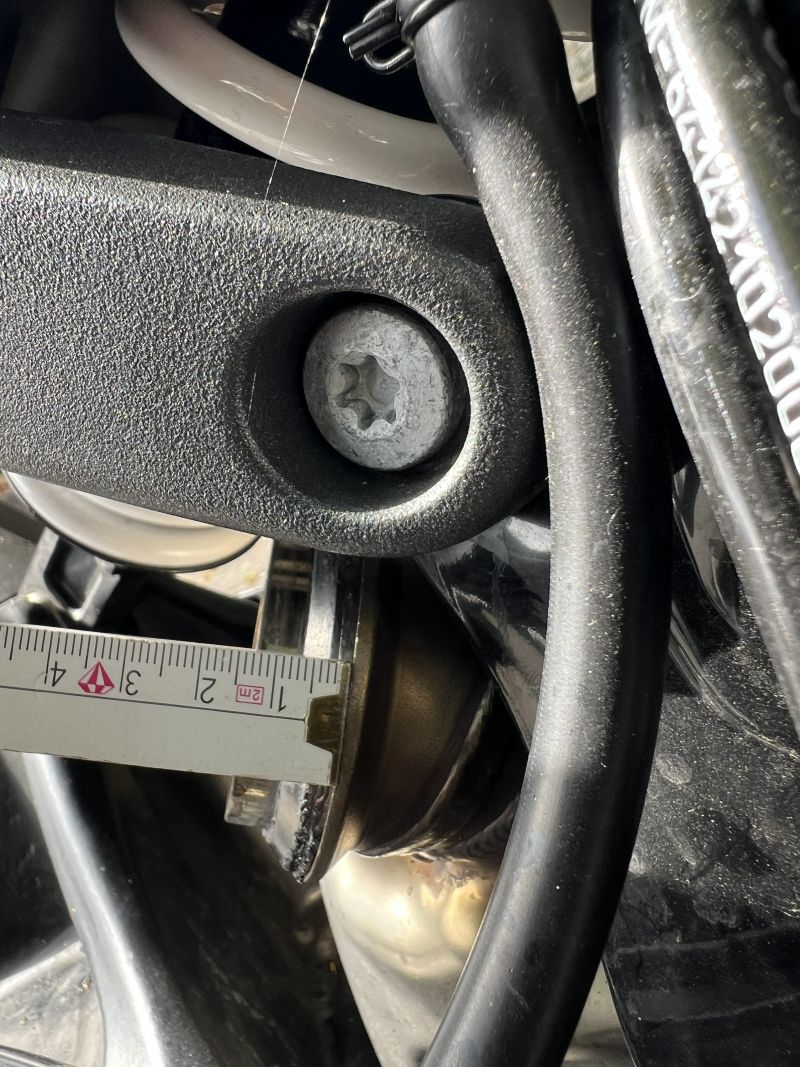

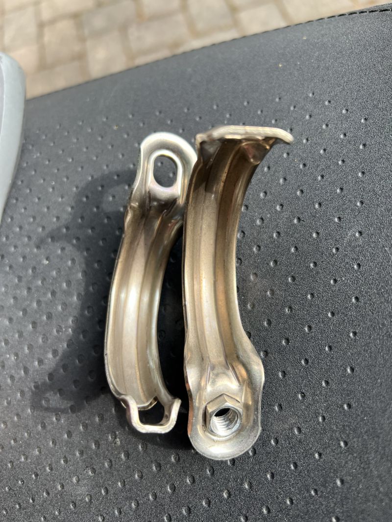

Hallo Frank,
Danke für den Tipp. Ich habe , als ich den Arrow nicht weit genug auf das Rohr vom Vorschalldämpfer aufschieben konnte, als allererstes die Kanten mit dem Dremel geglättet und dann den Heißluftföhn genommen und (nur das Rohr vom Arrow) heiß gemacht. Daran liegt es aber genausowenig wie an irgendeiner Dichtung,
Danke Andreas für deinen Tipp.
Die 2 Enden müssen dicht zusammen und dann wird das Ganze von der Originalschelle zusammengezogen. Durch den Anschlag, der im Arrow ca 4-5mm weiter vorne ist als im Originaltopf, passt das nicht und man kann die Schelle nicht montieren...
Ist auf den Bildern deutlich zu sehen!
Ich habe mittlerweiel einen Rücksendeantrag über ebay angefragt, der auch bestätigt wurde.

Ja, bei mir ist der Flansch auch deutlich länger, so wie auf dem Foto von der Kat-Demontage. Was Bonn-Michi leider nicht zeigt, ist, wie er die Schelle wieder montiert hat.
Da der Händler offenbar den Rückgabeprozess blockiert, werde ich, wenn der Regen aufhört (habe leider momentan keine Garage zum Schrauben) das Moped von seinem Mäntelchen befreien, den Originaldämpfer nochmal abschrauben und auch den Flansch vom Vorschalldämpfer vermessen und fotografieren...

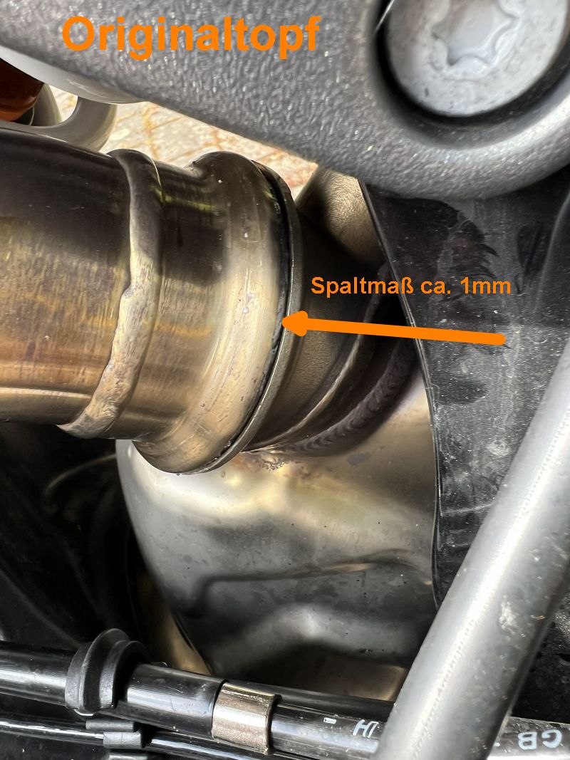

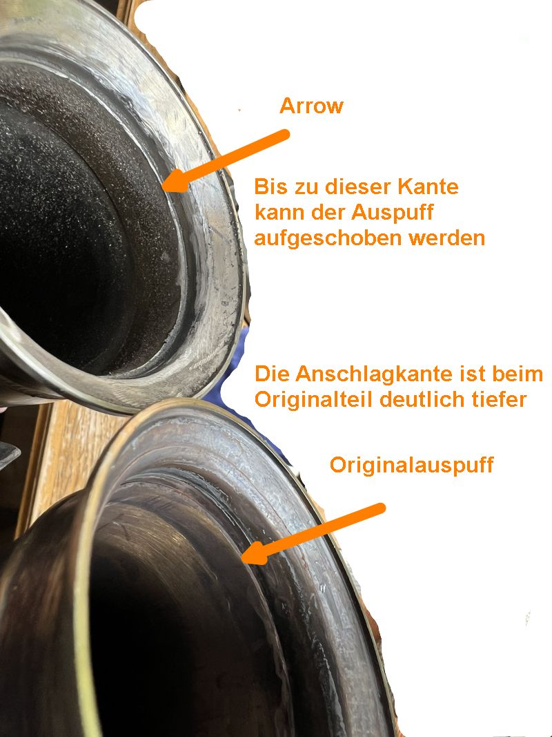

So, ich habe den Originaltopf nochmal abgeschraubt, das ist ja gar kein Problem. Im Montierten Zustand sieht man sehr schön ein Spaltmass von ca. 1mm, die Schelle zieht durch ihre konische Form die 2 Teile zusammen und die Dichtung wird zusammengepreßt. Der Flansch ist insgesamt ca 13mm lang, am Gegenstück (Originaltopf) hatte ich ja 14 mm bis zum Anschlag gemessen (passt optimal) Beim Arrow sind das nur ca. 10mm, der kommt nicht bis zur Dichtung, und auch die Schelle lässt sich hier nicht montieren.
- 12.jpg (190.69 KiB) 2932 mal betrachtet
- 10.jpg (178.95 KiB) 2932 mal betrachtet
Ist dann vermutlich eine Fehlproduktion bzw. Ausschuss von Arrow. Da aber herum-gedremelt wurde, wirst du ihn wahrscheinlich nicht mehr zurück geben können oder nimmt ihn der Händler doch zurück, mit einem Preisabschlag.
Hallo Bonn-Michl,
ist es möglich, dass die bei ARROW einfach den Topf von der 701 als Topf für die 801 verkaufen ?
Bei meiner Svartpilen 701 schaut nämlich kein Rohrstück aus dem Mitteldämpfer nach dem Dichtring heraus.
Oder ARROW hat den neuen Anschluss in der Konstruktion nicht berücksichtigt und fertigt diesen mit dem alten Anschluss der 701 ?
DLzG Andreas
DLzG Andreas
