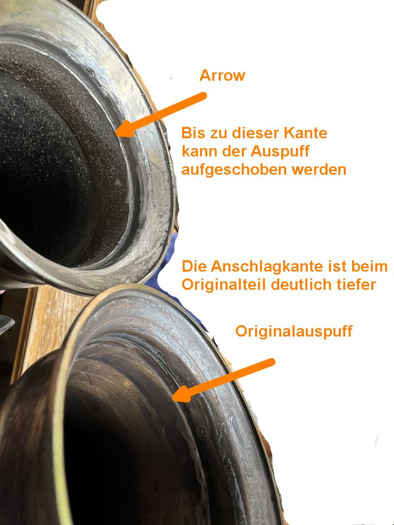

Das Ding läßt sich nicht montieren, man kann das Rohr nicht weit genug auf den Flansch vom Vorschalldämpfer aufschieben, um die beiden Enden dann sauber mit der Originalschelle zu verbinden. sieht eigentlich alles gleich aus, erst als ich Originaltopf und Arrow nebeneinander halte, fällt es mir wie Schuppen von den Augen. Der Anschlag im Originaldämpfer ist gut 4 mm weiter drin....

Nein, ist völlig unklar. Ich habe erstmal einen Rückgabeantrag bei ebay gestellt. Ein Slip-on-Auspuff mit einem UVP um die 700€, der nicht passt, kann eigentlich nicht sein. Aus den Niederlanden gab es den Tipp, die Originalschelle quasi mit roher Gewalt über die Nahtstelle zu zwängen, das ist aber sicher nicht im Sinne des Erfinders. Das ist aber der Einzige, der offensichtlich den Arrow selbst montiert hat, und der hatte wohl ungefähr das gleiche Problem. Ob die Dinger alle gleich falsch sind oder ob es da Abweichungen gibt, ist mir noch nicht klar. Es ist sicherlich möglich, den Flansch am Vorschalldämpfer zu kürzen, damit die Teile wieder enger zusammengesteckt werden können. Das ist aber der reine Notnagel, wenn die Italiener mir keinen passenden Ersatz liefern und auch den Auspuff nicht einfach zurücknehmen wollen...

Die 2 Enden müssen dicht zusammen und dann wird das Ganze von der Originalschelle zusammengezogen. Durch den Anschlag, der im Arrow ca 4-5mm weiter vorne ist als im Originaltopf, passt das nicht und man kann die Schelle nicht montieren...
Ist auf den Bildern deutlich zu sehen!

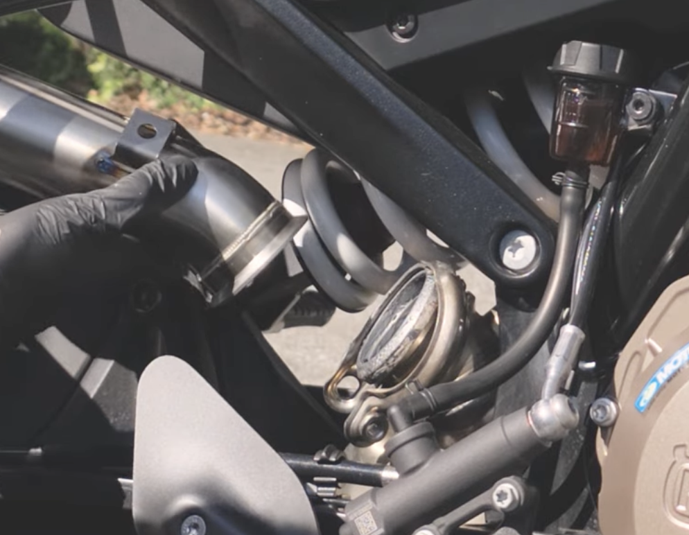

Jedenfalls hab ich dieses Video gefunden. Arrow-Montage völlig problemlos und unspektakulär.
https://www.youtube.com/watch?v=Z96HdSoRnEA
Weiß der Teufel was mit mille_s Schalldämpfer los war oder ist. :ka:

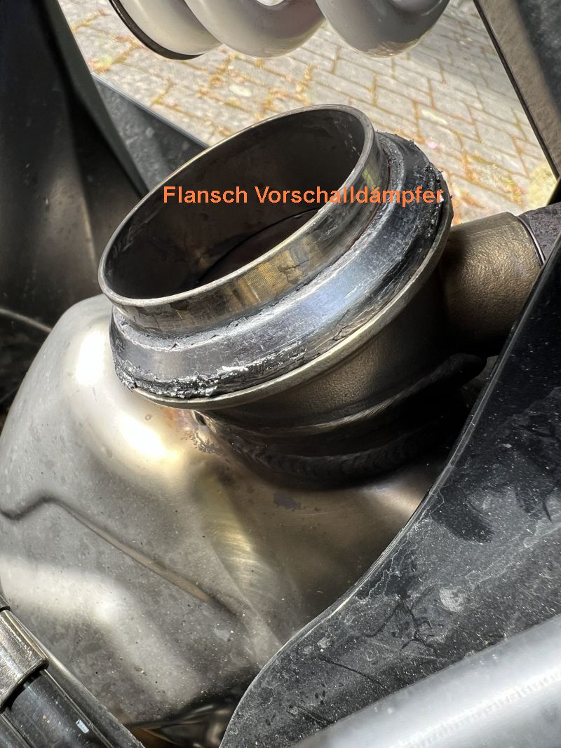

Ja, bei mir ist der Flansch auch deutlich länger, so wie auf dem Foto von der Kat-Demontage. Was Bonn-Michi leider nicht zeigt, ist, wie er die Schelle wieder montiert hat.
Da der Händler offenbar den Rückgabeprozess blockiert, werde ich, wenn der Regen aufhört (habe leider momentan keine Garage zum Schrauben) das Moped von seinem Mäntelchen befreien, den Originaldämpfer nochmal abschrauben und auch den Flansch vom Vorschalldämpfer vermessen und fotografieren...

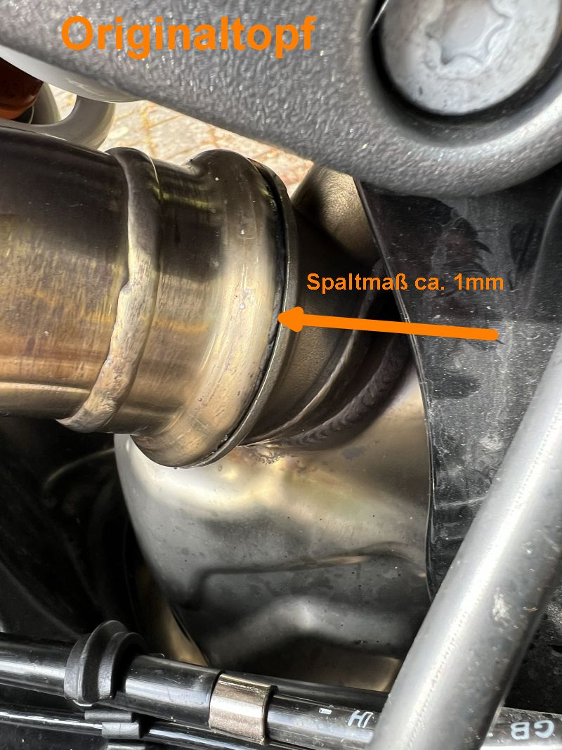

So, ich habe den Originaltopf nochmal abgeschraubt, das ist ja gar kein Problem. Im Montierten Zustand sieht man sehr schön ein Spaltmass von ca. 1mm, die Schelle zieht durch ihre konische Form die 2 Teile zusammen und die Dichtung wird zusammengepreßt. Der Flansch ist insgesamt ca 13mm lang, am Gegenstück (Originaltopf) hatte ich ja 14 mm bis zum Anschlag gemessen (passt optimal)
Beim Arrow sind das nur ca. 10mm, der kommt nicht bis zur Dichtung, und auch die Schelle lässt sich hier nicht montieren.
