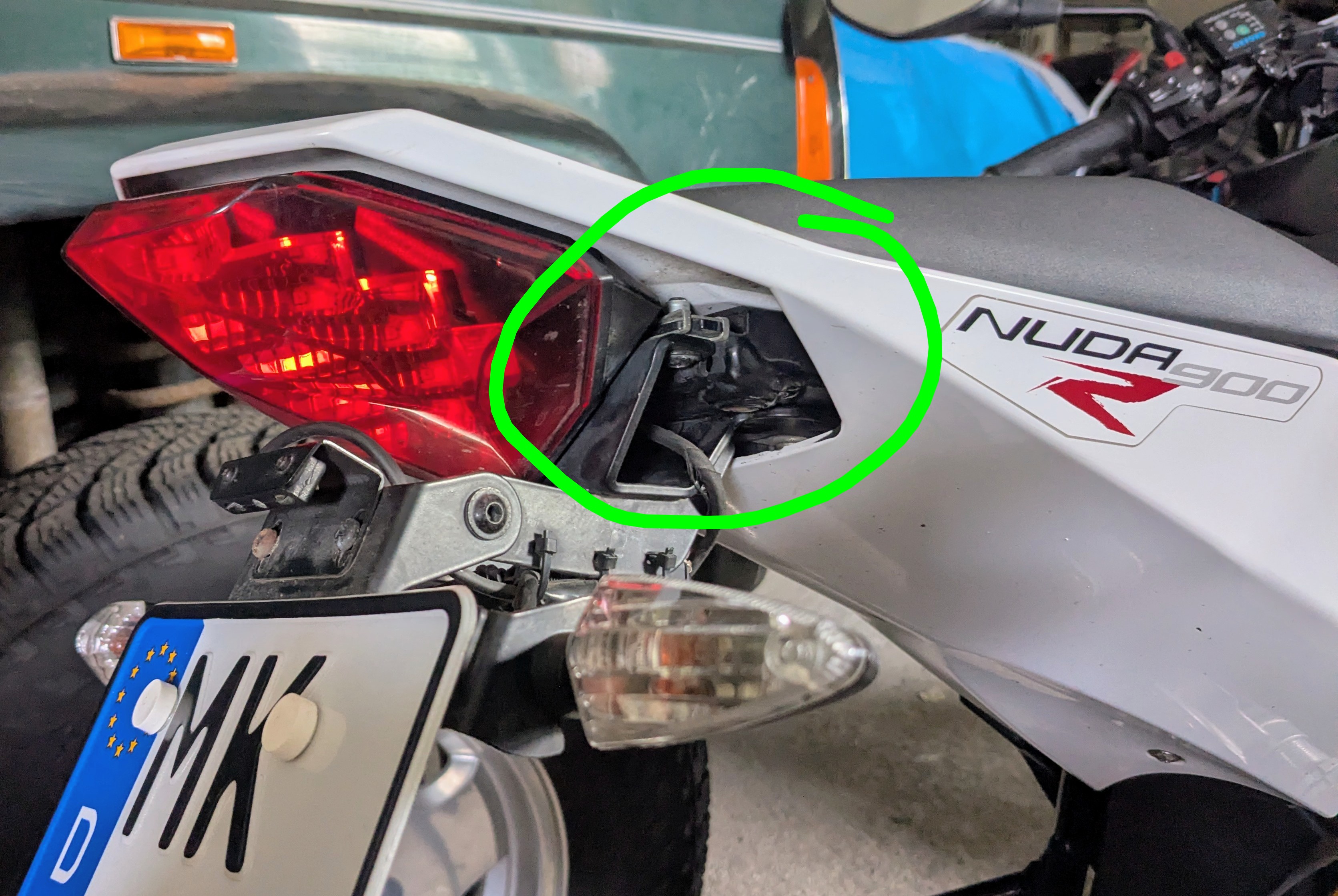

meine Nuda hat schon einen anderen Kennzeichenhalter vom Vorbesitzer bekommen. Den originalen inkl. Griffe habe ich mitbekommen.
Ich finde die Lücke zwischen Kennzeichenhalter und Verkleidung irgendwie unschön. Ich habe schon versucht den Griff dazwischen zu bauen, passt aber nicht in das Metall vom Kennzeichenhalter.
Gibt es eine optische schönere Lösung?

Hmmm, schwer zu beurteilen; Ich kenne deinen Kennzeichenhalter nicht genau genug. Wahrscheinlich musst du die Öffnung in der Heckverkleidung kleiner machen, also mit Glasfaser oder ähnlichem "beimachen".
Mal sehen, was die Anderen sagen...
Gruß Paul
Gruß Paul
Re: Kennzeichenhalter mit Griff am Heck
Ich habe auch kein Problem einen Halter zu kaufen, wo die Griffe noch verbaut werden können. An der Verkleidung herumbasteln möchte ich nicht, zwecks Originalität.

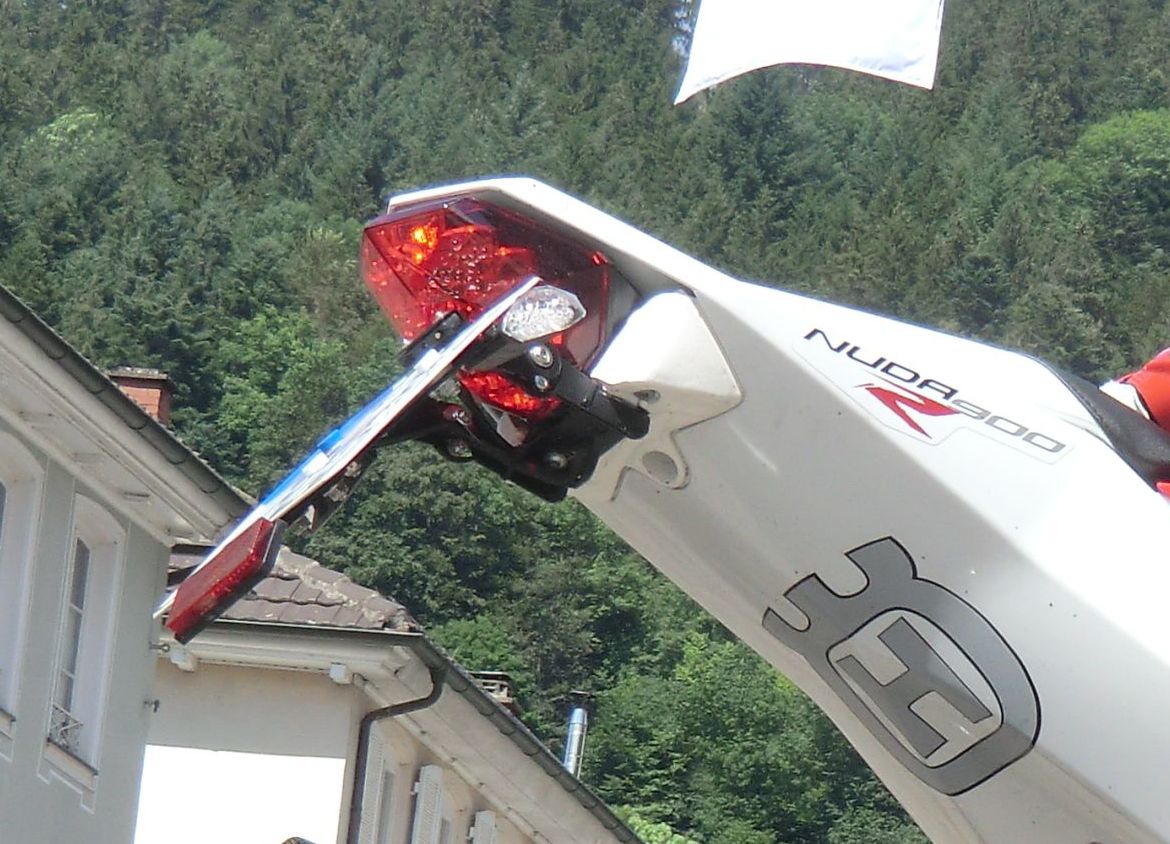

einer der wenigen KZH, bei dem die Soziusgriffe erhalten bleiben - die Montage fordert einen schon heraus, da nicht gerade selbsterklärend
Das Loch bleibt dennoch im Bereich des Schnellverschlusses nicht gerade klein

Der gefällt mir echt gut. Aber 160 Tacken für das bisschen Metall? Das tut schon arg weh. Besonders, weil ja jetzt schon Löcher im Kennzeichen sind... Das passt dann sicher auch nicht.
Das Loch für den Schnellverschluss ist nicht so schlimm. Aber dieses Seitenloch...
Und Soziusgriff würde ich das nicht nennen. Eher spoiler oder Haltehilfe... Erstmal sind die ja schon echt labrig und wer sich beim beschleunigen da dran fest hält ist dann wohl auch schnell Mal runtergekippt.

...ich hatte mir damals aus dem original Teil diese Abdeckung gebaut
