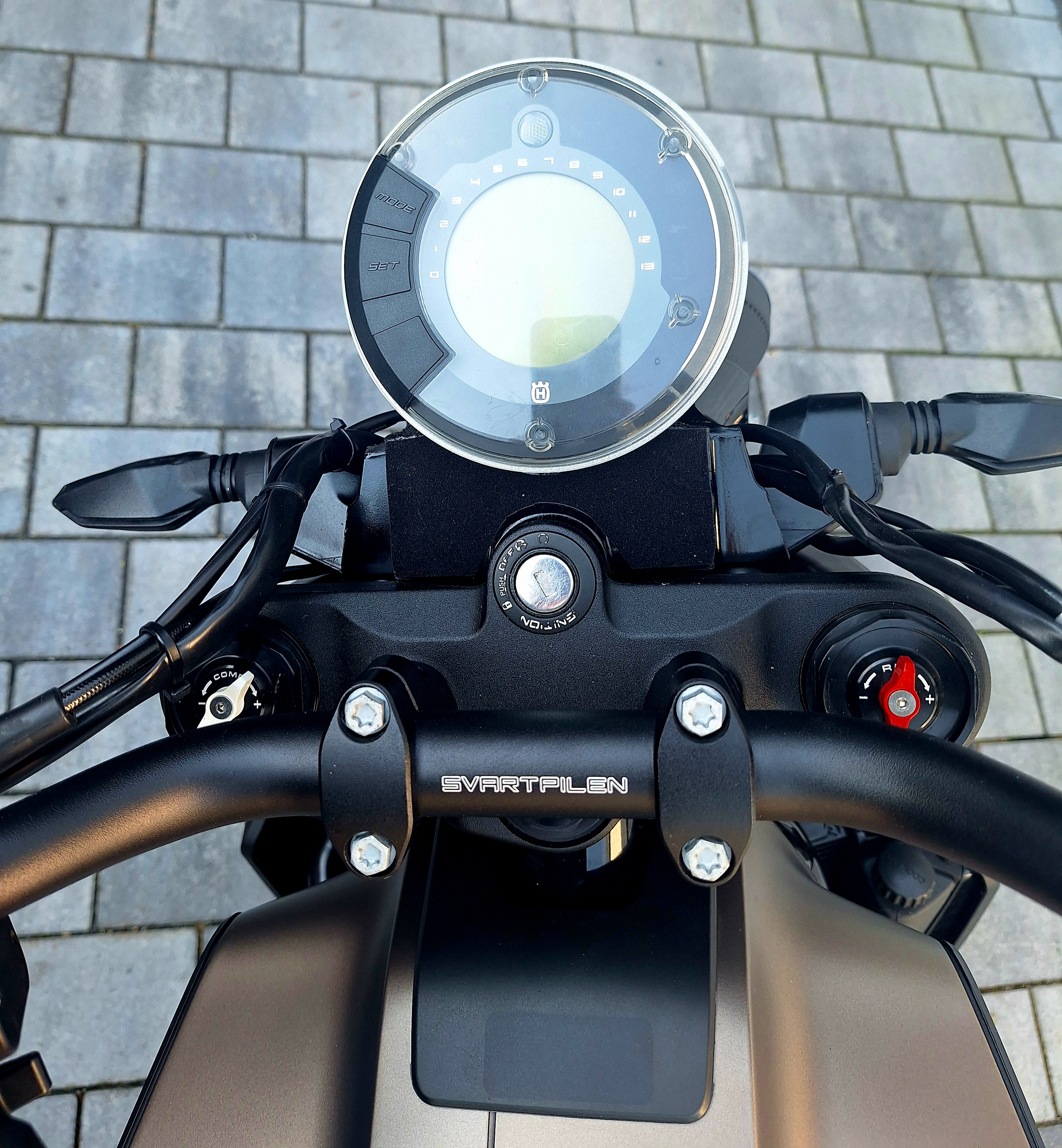

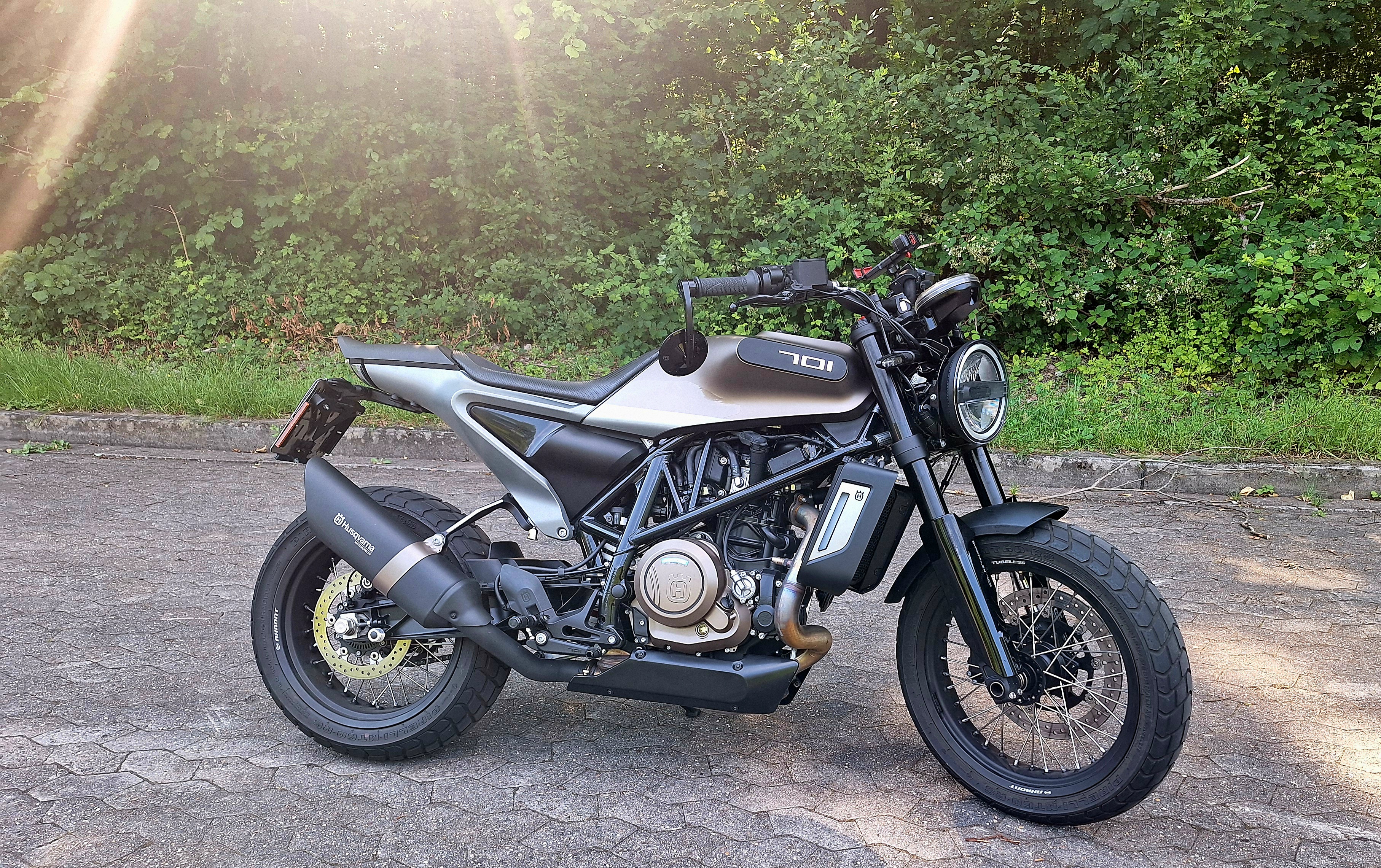

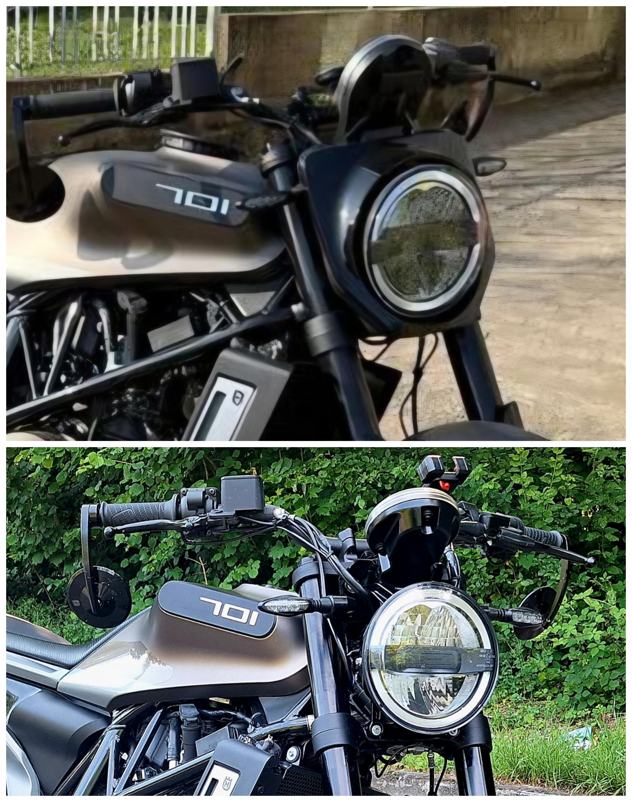

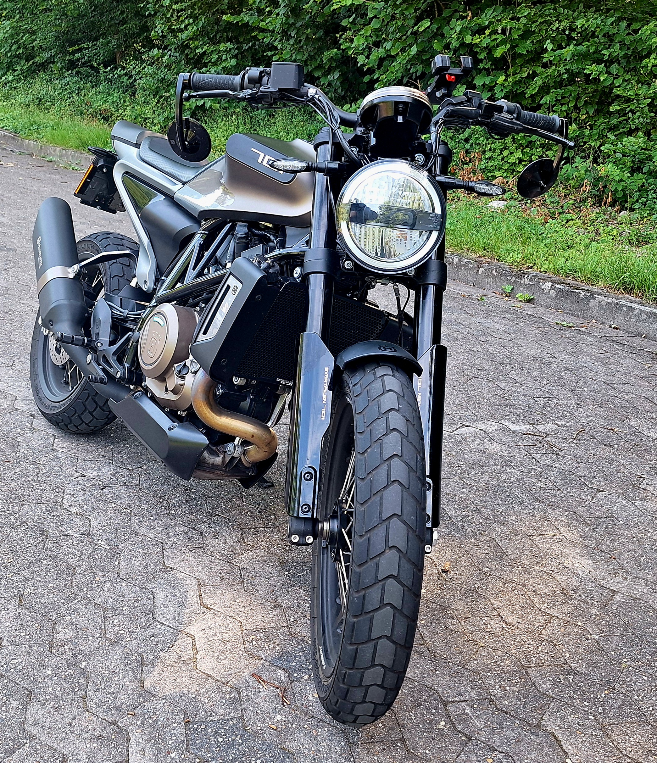

Ich liebe mein Svart aber wie so viele, störte mich die häßliche Lampenmaske.
Aber ich fand weder eine Alternative noch eine komplett gelungene und vollenendete Umbauanleitung.
Also versuchte ich es selbst.
Ich kaufte die komplette Vitmaske und schnitt Tacho sowie Blinkerhalter aus.
Entsprechend schnitt ich an der Svart Hinterwand die Seitenteile und den Tacho ab und schnitt passende Blinkerhalteröffnungen. Dann das Plastik verschweißt, geschliffen und lackiert. Den Lampenhalter der Vit schließlich mit "sanfter Gewalt" an die original Schraubenöffnungen gedrückt.....et voilà

Dein Umbau der Svart ist sehr gut gelungen. So zeigt das Teil wirklich etwas her. :Top:

Sieht besser aus als vorher. Selten wird eine Svart- zur Vitpilen, meist baut man sich ja den Svart-Lenker dran, um bequemer zu fahren. Hier aber definitiv die bessere Optik :-)
