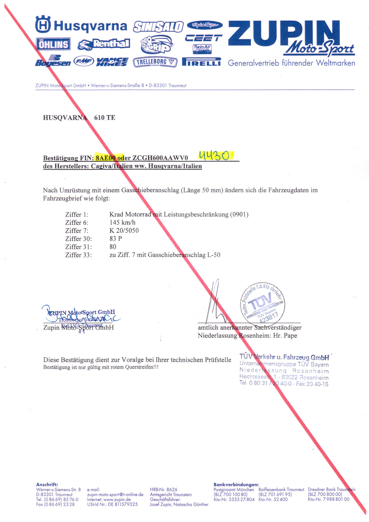

insbesondere hab ich ein schreiben von Zupin wo die Neuen Daten fuer Ziffern 1,6,7,30,31,33 bestaetigt werden, und braeuchte ein solches fuer die umgekehrte richtung.
hat jemand von euch vielleicht so eins (mit rotem diagonalstreifen!) und wuerde es mir einscannen und zuschicken? - ich kann's dann ja ausdrucken.

Ich hab auch so ein Gutachten für eine TE/SM 610 Dual, müsste aber auch bei dir gehen!
Wie ist den deine TE gedrosselt, durch eine Drosselplatte oder Gasschieberanschlag??

Das ist natürlich blöd, das Gutachten ist für eine Drosselplatte!
Ich schicke es dir trotzdem zu, vielleicht hilft es dir.
Der Tüv braucht normalerweise nur die entsprechenden Werte für eine Eintragung.
In dem Gutachten sind alle Werte drin die man eigentlich brauch, also versuch einfach dein Glück!!

Hi, vielen dank, die sorte von dokument ist genau was ich meine, nur leider brauch ichs halt fuer die TE ohne e.
- das wird auch nicht mit diesem gutachten funktionieren, da die rahmennummer nicht passt, und ausserdem die Leistung, und die anderen werte nicht die gleichen sind wie bei der TE.

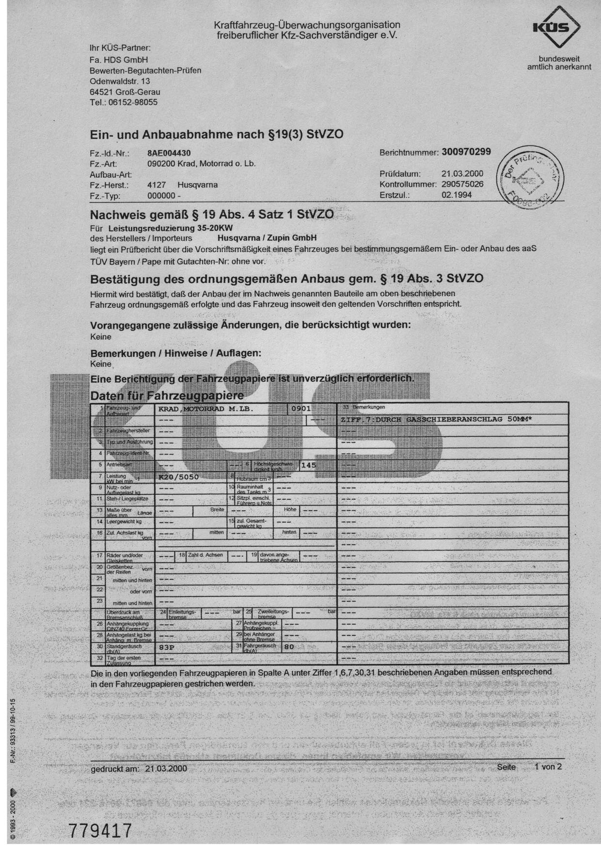

Hab nen Brief von 97'er TE610.
- erst mit Drossel ( 20KW ) ab Werk
- Dann ohne Drossel (35KW) Änderung links
- jetzt wieder mit Drossel d. Gasschieberanschlag 50mm (20KW)
Ich hab den Brief mal in's Netz gestellt:
http://www.t-rieke.de/brief_husky.jpg
( 854 KB)
Hoffe das hilft... Gutachten oder sowas hab ich leider auch nicht.

So, weil Ihr Euch so gefreut habt war ich heute auch beim TÜV, wieder auf 35KW umtragen lassen.
Kann man jetzt viel besser im Brief erkennen ;D
http://www.t-rieke.de/brief_husky2.jpg
( 910KB )
Ich nehme die Dateien in 1-2 Wochen übrigens wieder vom Netz !
TÜV hat übrigens 32,20 Euronen und Fahrzeugschein 10,70 Euros gekostet. Parken 1 Euro.
War auch gar kein Thema musste nichtmal anmachen oder so, der Prüfer hat nur die Nummer verglichen...
Die Prüfer brauchen eingentlich nur die Zahlen irgendwoher. Habe schon oft gelesen, dass es mit einer einfachen Briefkopie klappt.
Der von heute fragte, was er denn unten links (Ziff. 30)reinschreiben soll... man konnte das wegen dem Stempel schlecht erkennen. Wir haben es dann beide als "92P" interpretiert ;)
Also dann weiterhin viel Erfolg bei dem Projekt ! ;D

der_Tom:
der Tuev-pruefer musste dir dann doch so ein blatt ausfuellen, wo die daten einzelnd aufgelistet sind, die die KFZ-Zulassungsbehoerde in den brief/Schein eintragen...
kannst du den auch noch kopieren? - ich scan nachher mal sowas ein was ich meine (hab noch das von meiner Drosselung)

Re: Drosselung austragen
Nein ich hab das so "separat" gemacht, ohne HU.
2 Zettel habe ich bekommen.
1. Ich hab eine Rechnung bekommen mit folgendem Text:
"Kraftrad §19(2) umfangreich 27,76"
unten noch Steuer und so.. Brutto dann 32,20
2. Zettel
" Fahrzeugprüfung gem. §19.2 StVZO"
"Sehr geehrter... an Ihrem Fahrzeug wurden zum Zeitpunkt der Untersuchung keine erkennbaren Mängel festgestellt"
Stempel+Unterschrift... Ende
Die Daten wurden nur in den Brief eingetragen , sonst nirgends !
Damit bin ich dann zum Strassenamt um den neuen Schein zu bekommen. Ohne Versicherungskarte ohne alles..Hatte nur Brief und Schein und Geld natürlich dabei ;D
2. Zettel

wundert mich, weil eigentlich duerfen aenderungen am brief ausschliesslich von der Zulassungsstelle durchgefuehrt werden...
ich hatte damals bei meiner drosselung mit diesem gutachten:
(fuer interressierte liegts nochmal hochaufloesend hier:
http://www.fool2.de/pics/Huskydrosselun ... achten.jpg)
beim Tuev, bzw Kues folgendes papier bekommen:

hier auch noch ein scan meines Briefes. (einer von euch hat bestimmt zumindest einen teil dieses Motorrades - wurde mir vor ca 4 Jahren geklaut...)
http://www.fool2.de/pics/Huskydrosselungbrief94.jpg
ich braeuchte moeglichst genau diese dokumente, nur fuer die entdrosselung, und fuer modell '97
aber das hab ich ja schon oft genug gesagt, aber jetzt wisst ihr auch wie die aussehn sollen...
theFool
(auch wieder hochaufloesend hier: http://www.fool2.de/pics/Huskydrosselungkuesdaten.jpg)
und natuerlich noch die rechnung usw...
damit musste ich dann zur zulassungsstelle (mit geld, brief, schein und diesem datenblatt) und die haben mir dass dann in den brief eingetragen, und einen neuen schein ausgestellt.
theFool
