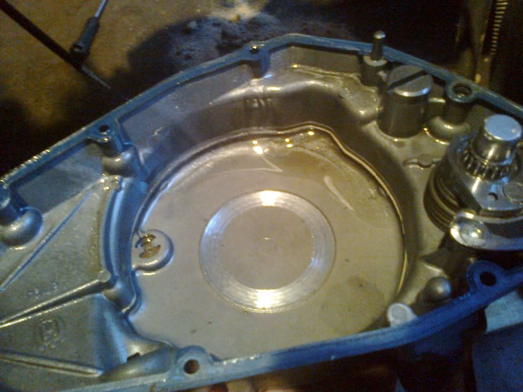

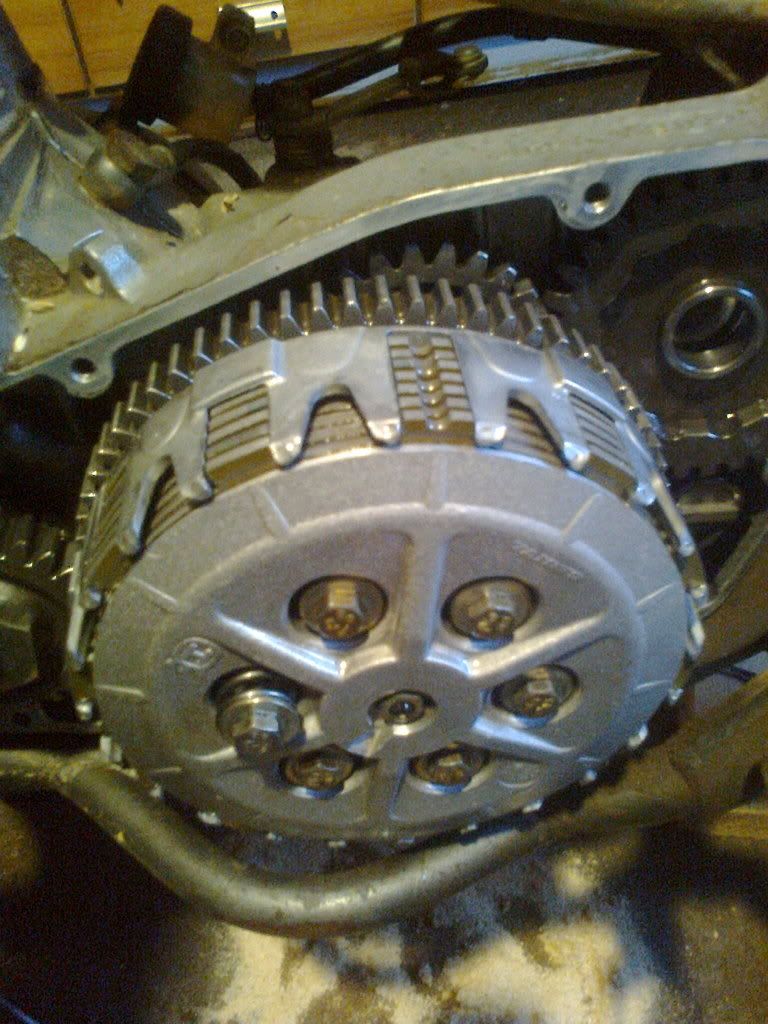

So Leute, ich habe das Problem entdeckt.
Und zwar wurden die Späne von einer der sechs Schrauben, die die Kupplungsfedern rein drücken verursacht.
Hier einmal ein Bild von meinem Kupplungsdeckel:
Und hier der Übeltäter:
Habt ihr sowas schonmal gesehen??
Also ich hatte ja schon so manchen Verdacht bezüglich der Späne im Öl, aber sowas?
mfg alex

Re: Klackern vom Motor
Wer hat das verbaut ?
Hat das keine Geräusche verursacht ?

Fahre die Karre noch nicht lange und hab an der Kupplung noch nichts gemacht. Ist also noch vom Vorbesitzer.
Hörbare Geräusche hat man erst zum Schluss gehört, was mich letzendlich auch dazu gebracht hat den Deckel mal abzunehmen.
Wo wir grad dabei sind...
Wie mache ich die richtiger Weise fest?
Soweit fest drehen, bis man sicher seien kann, dass sie sich nicht mehr lösen?
Kenne das von der 125er noch, dass man die nachm Anschlag wieder 1,5 Umdrehungen raus dreht und dann habe die dennoch gehalten.
Oder mit Loctite, reicht welches bis 150°C?
mfg alex
Im WHB steht ein Anzugsdrehmoment (nimm das, grad keine Ahnung wie groß das ist). Bei mir ging da noch nie was auf.
Erstmal kontrollieren ob das Gewinde noch gut ist oder es ev. überdreht wurde und sich deshalb löste.
Dann mal richtig da Öl wechseln, also bei offener Ablass-Schraube noch etwa 10x mit Schwung durchkicken, damit das Öl auch aus dem Kurbelgehäuse rausgepumpt wird. Danach noch die Kiste auf die linke Seite kippen damit der Rest vom Kopf auch noch runterläuft...
Dann würd ich nach 20km oder so grad nochmal das Öl wechseln und wieder kritisch die Späne kontrollieren. Weil ein Folgeschaden (z.B. Pleuellager oder Kolben) ist nicht ausgeschlossen auch wenn's "nur" Aluspähne waren.
