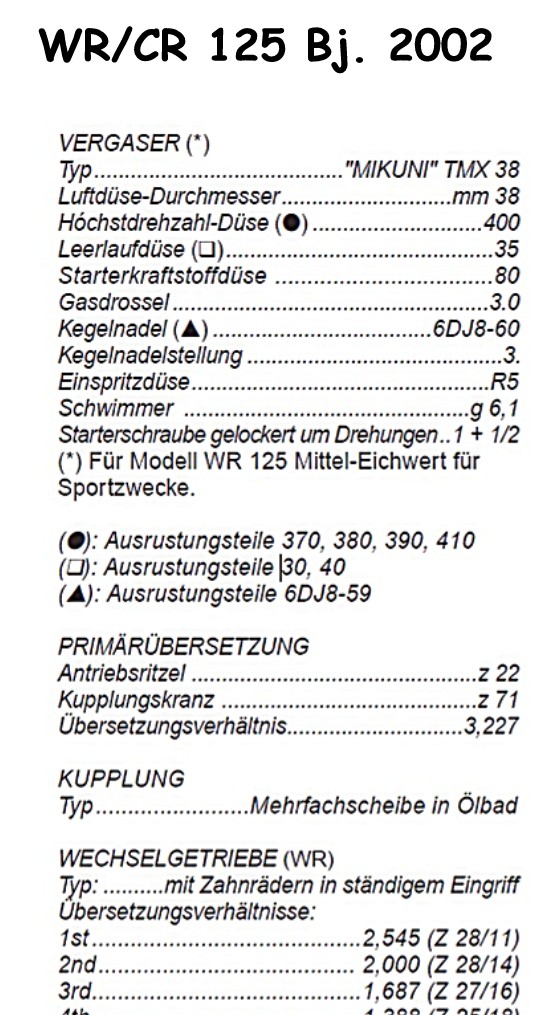

Falls es noch jemanden interessiert, ich hab mal das Setting der WR 125 Bj. 2002
herausgesucht.
Das sollte ja in etwa passen. :mrgreen:
Vergaser Setup.jpg (152.72 KiB) 1931 mal betrachtet

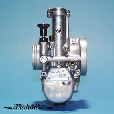

Kann mir jemand sagen welche die Gemischschraube ist am TMX ?
Vielen Dank
Ruben
Bieler_92
Foren-Hooligan
Beiträge: 6155
Registriert: 27.08.09 - 17:50
Wohnort: Deutschland
Re: HGS + Mikuni TMX 38 Bedüsung
Beitrag von Bieler_92 »
Ja...
Ligisches überlegen tuts auch... Oder die Forensuche... Oder google...
Rechts unter dem Benzinschlauchanstöpselteil!
Wie du sehen kannst geht die obere schraube innen gegen den schieber... Das is dann standgas...
HuskyLady
Beiträge: 993
Registriert: 06.04.11 - 15:36
Motorrad: 2 Takter :-)
Beitrag von HuskyLady »
- Leerlaufschraube ist die mit dem kleinen Zahnrädchen zum einstellen.
- Gemischschraube ist die rechts unterhalb des Anschlusses für den Benzinschlauch (einfache Schlitzschraube)

Fleischpflanzerl
Beiträge: 104
Registriert: 28.06.12 - 21:34
Motorrad: SM '04
Beitrag von Fleischpflanzerl »
Vielen Dank für die schnelle Antwort :)
Google hatte ich schon bemüht und wenn man TMX Gemischschraube im Forum sucht kommt auch nicht viel...
MfG Ruben

HuskyLady hat geschrieben:Hallo,
- Leerlaufdüse ist die mit dem kleinen Zahnrädchen zum einstellen.
:bübo: falsch... gibt kein rädchen dran... beim tmx isses blöd gelöst... ist ne kreuz-maden-schraube, die mit einer Mama gesichert wird!
:bübo:

Bieler_92 hat geschrieben:
:bübo:
Stimmt hab grad nachgeschaut :-) Aber im WHB, wo ich vorhin nachgeschaut hab, wars als Rädchen eingemalt :bübo:
