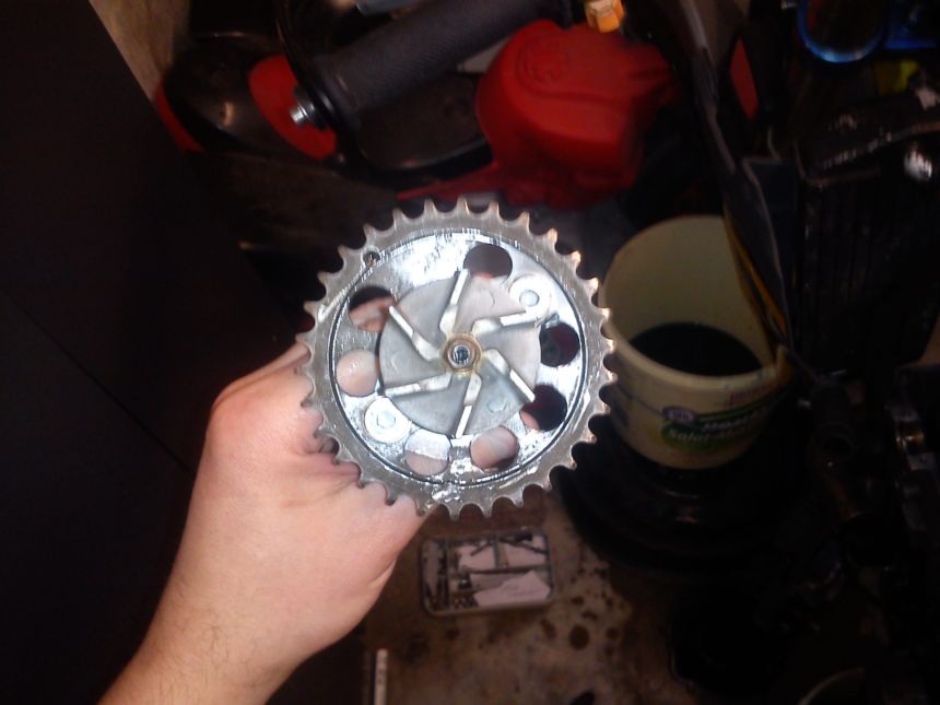

Na mein problem ist das meine alte kette 82 rollen hat und die denk mal vorgesehen ist hat 100, wobei die mit 100 sogar kürzer sein müsste
Re: Steuerkette TE 610 bj 00
Aber das mit 15 und 30 Zähne stimmt schon, oder?

Hab gestern selber nach gezählt

Wie sehen deine Kettenräder aus, sind das die Gleichen?
oder eher so ein Kettenrad?
Die sehen so wie auf den oberen bild aus nur das da noch en paar löcher mehr drin sind in den mit 30 zähnen
Oha, haste mal ein Bild davon?
jo hier, wobei ich mir das auch neu besorgen muss, das hat dank der nicht festen schrauben en paar marken ab bekommen und eier jetzt
- DSC00026.jpg (53.97 KiB) 1855 mal betrachtet
Das habe ich noch nie gesehen!
Wo kommt jetzt das her?
Vielleicht weiss jemand anders wo das Kettenrad herkommt...
Ich muss mal schauen ob ich noch ein Kettenrad oben und unten habe, dann kannste das haben und komplett umbauen dann sollte es passen. Muss aber erst schauen ob ich das noch habe...
Das wäre ja genial, dann schau mal bitte
okay, mache ich morgen Abend...
Kannste mal auf dein Gehäuse schauen da ist die Baujahrszahl eingegossen, wäre interessant welches Baujahr der Motor jetzt ist. Die Zündung gab es ab 95 nicht mehr...
Wo sollte sich das baujahr am motor befinden?
Quasi oben links im Bild neben dem Huskyzeichen...
Da steht nur ne 3,nehme mal an das wäre dann 93 oder
Jou, entweder 93 oder 94er.
Aber wenn der läuft dann ist der auch gut...

Re: AW: Steuerkette TE 610 bj 00
Bei der neuem kette braucht er dann aber auch nen neuen kopf.....der tunnel ist ja eingegossen, die neue kette hat aber kein schloss
Es gibt doch noch offene ketten zu kaufen oder solange muss ich nicht umbauen oder
