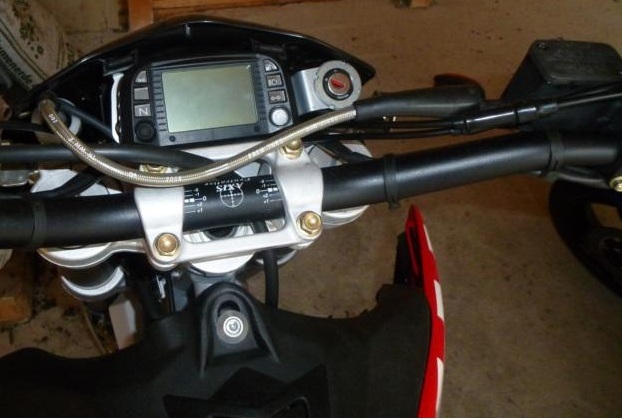

Dort soll das Kupplungeseil verlaufen richtig?
Hey Leute
Hab jetzt wieder etwas weitergeschraubt und bin gestern nicht weiter gekommen.
1. Ich schaffe es nicht das Kupplungsseil auszuhängen, damit ich es anders verlegen kann. Zum Aushängen schiebt man ja beim Motorblock das Stück vom Seil mit der Endhülse nach Vorne bis das Seil kommt und dann hängt man es seitlich aus richtig? Bei rührt sich das Endstück keinen mm, wie wenn es in den Kupplungshebel eingeklebt wäre...
Gibts da nen Trick?
2. Kommt mir das irgendwie komisch vor, dass sowohl oben als auch unten das Seil komplett nachgelassen ist, also kein Weg mehr zum Nachstellen? Heißt das für mich die Kupplung ist scon so gut wie tot, oder normal?
3. Mein Joker hat nur 1 Stufe, kann ein kleines Stück bis zur Hälfte aufmachen und dann steht das Seil an! Sollte ja normal zwei Stufen geben richtig? Wenn ich den Joke schließe, hat das Seil gut Luft, also an der Einstellung liegts nicht? Was könnte hier der Fehler sein?
4. Das Kupplungsseil muss bei der Lenkerklemme auf der Rechten Seite hinunter und dann durch oder? (wie mit Finger gezeigt *g*) und beim Bremsflüssigkeitsbehälter ws. logischerweise auch hinten rum und nicht vorne wie im Moment?
Danke für eure Tipps, will die kleinen Fehler noch alle ausbessern vor Saisonbeginn.
Fotos hab ich angehängt.
Lg :hva:
Besser unter den Bremsschlauch oder?
Leerweg vom Kupplungshebel u. maximale Jokerstellung
Leerweg Jokerseil wenn Joker geschlossen

zu 3. der shoke hat nur eine Raste. Frage mich auch, wie jemand darauf kommt, dass da zwei Stellungen wären.
Zur Einbaufrage: warum löst Du nicht die Lenkerklemmung, schraubst den kompletten Kupplungshebel vom Lenker ab und führst selbigen unterm Lenker durch?
Gruß Gerd

Zum aushängen:
Vorspannung an der Armatur ganz reindrehen, den Kupplungshebel los schrauben und so verdrehen, dass du den Nippel aus der Bohrung bekommst, zum einbauen das ganze andersherum ;-)

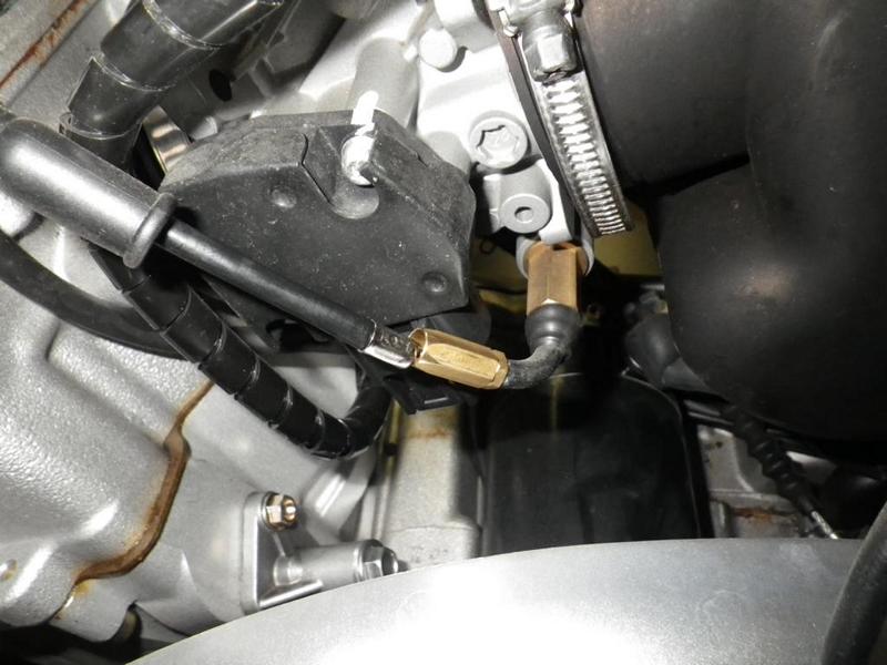

Bei Mir verläuft der Kupplungszug zwichen Lenker und der Queerstrebe.
7174
Ich hab aber auch ewig lange rum gemacht, bis ich die optimale Verlegung hatte.

So jetzt ist aufgeräumt und man kann den Schlüssel normal anstecken.
Lg
Evil81
Beiträge: 566
Registriert: 08.05.11 - 18:18
Motorrad: SM610S 05
Wohnort: Bayern
Re: Kabelsalat aufräumen? 610IE
Beitrag von Evil81 »
Geht doch :D
Schaut aus wie ausm Lehrbuch :Top:
Mfg
:heba:
