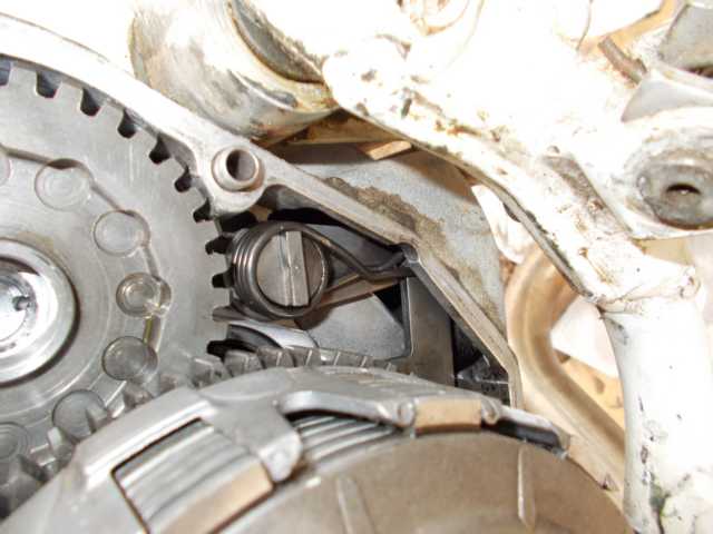

ok also symetrisch ist des teil nimmer :( (siehe bild) werd ich wohl eine neue brauchen?

Re: Kupllungsdeckel problem
Jo :-) 1x neu ! Nicht gerade biegen, die bricht gerne an der stelle

Beitrag von rätsch »
Oha :shock:
Das kannste nicht mehr nehmen, leider verbogen...

ok, dann werd ich einfach einen kaufen. und da ich des teil nicht wieder kaputt machen will, der stift muss doch da zwischen wo beim bild der rote punkt ist oder? :ka:
und die alte feder kann ich die einfach oben abziehn und unten (wo des an so einem bewegliche teil ist ) kommt des dann einfach auch mit oder ist des da festgemacht?

Beitrag von Bieler_92 »
kannste einfahc abziehen... mit der nicht verbogenen feder hast du dann viel mehr platz und da passt der stift vom deckel auch schön rein...
nur isses beim ersten mal evtl etwas schwierig die feder gespannt einzusetzen...

rätsch hat geschrieben:Kupplungskorb muss aber runter... ;-)
NICHT ;)
hab ich auch oben gelassen als meien hin war...
einfach mim kabelbinder ( ratschenband) die feder passend vorspannen und schwups drauf... pferdig...
Bieler_92 hat geschrieben:
NICHT ;)
Oha, ich lerne wohl nie aus... :D
MfG Rääätsch
die Schenkel der Feder müssen doch nicht nur zusammengezogen werden, sondern sogar über den Scheitelpunkt wieder auseinandergedrückt werden um die Enden über den Zapfen der Schaltgabel zu stecken... wie geht das mit nem Kabelbinder ? :ka: :kratz:
