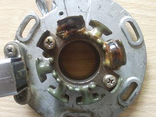

an der grundplatte an den zwei spulen geht ein rotes ,an der anderen spule ein schwarzrotes kabel ,die waren leicht angschmort an der spule,meinte ein freund von mir. kann das sein das es die spulen durch schmort? ist doch nur mit kupfer umwickelt,das mit den anlöten werde ich mal ausbrobieren.

hier mal ein bild von meiner :h: grundplatte :ka:

Sieht aus wie kaputt, kann man von Ferne zwar schwer sagen, aber die Symptome sprechen dafür und der Gammel auch. Da ist bestimmt mal Wasser reingekommen. Die Spulen Brennen schon auch mal durch.
Du kannst versuchen mal die Flächen oben sauber zumachen , ich hab jedoch wenig Hoffnung.

kann mann da noch was reperieren??

wegschicken zum Fachmann und neu wickeln lassen...
