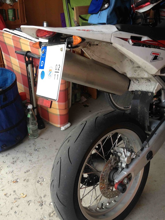

Den aus dem Link hatte ich davor dran, taugt nichts, viel zu steil, kannste vom Satelliten aus lesen. Außerdem siehts billig aus mit den dicken Kannten an den Seiten.
Kauf dir bei Tante Louise den Universal KZH von Protech, kostet 39,95.
Dazu dann noch das LED Rücklicht inkl. KZ-Beleuchtung von ShinYo, kostet 19,95.
Den KZH kannste direkt auf den Alurahmen vom Heck schrauben, ohne löcher zu bohren. Das Licht hab ich mit nem Streifen Montageklebeband von Tesa direkt an den Heckkoti geklebt, sieht schick aus und ist so fest, dass man Klimmzüge dran machen kann
Ich mach gleich mal n Bild, dass du siehst was ich meine.
Allerdings kommen bei mir noch kleine LED Blinker direkt an den KZH und der Alurahmen wird abgesägt an den Enden der Blinkeraufnahme.
Gruß Tombo

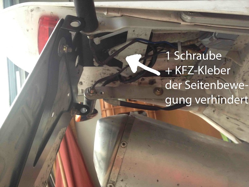

So hier die versprochenen Bilder, musste gestern noch weg und hatte keine Zeit die Bilder fürs Forum runter zu skalieren zwecks upload. Es sei noch gesagt, die Kabel sind noch nicht final verlegt, da ich noch neue Plastiks mit Dekor bekomme
Gruß Tombo

Re: Kennzeichenhalter 610ie
Schick, gefällt mir!
Ich denke den Halter kauf ich auch.
