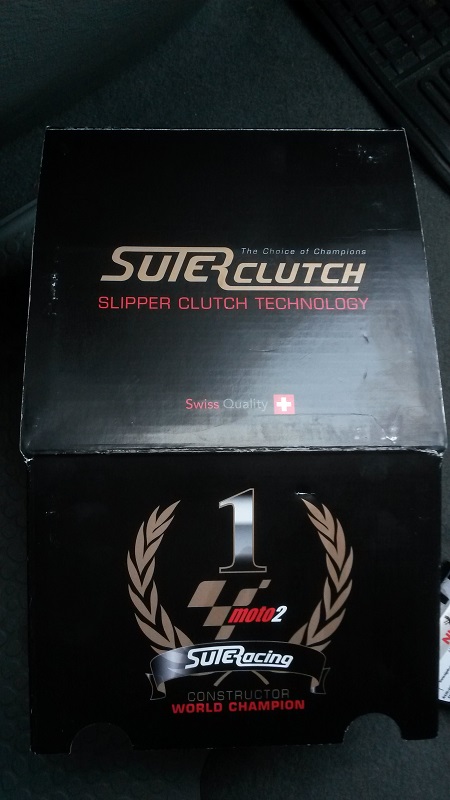

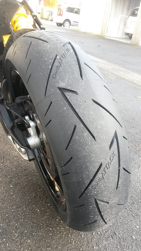

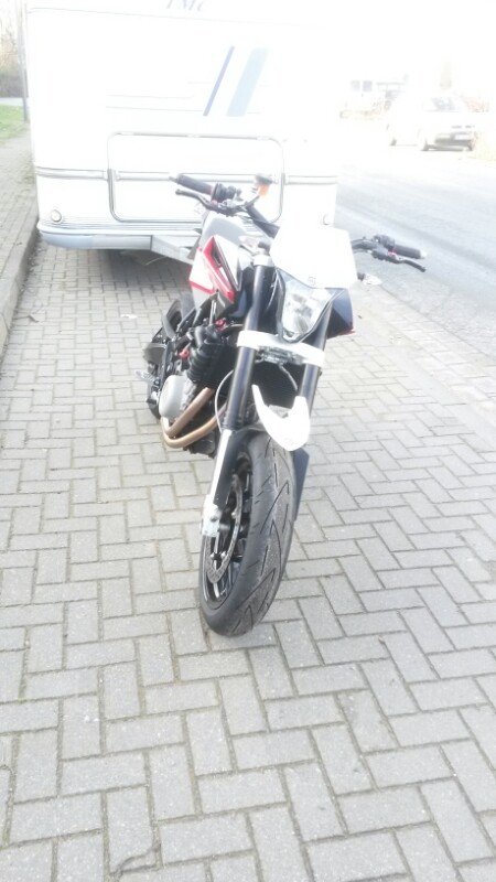

endlich habe ich meine Husky, so wie ich sie haben wollte :mrgreen: . Gescheite Reifen drauf und ne Antihipp verbaut. Leider konnte ich sie noch nicht fahren aber das schieben hat mir schon Spass gemacht und es hat sich auch leichter angefühlt :mrgreen: .
Suter AHK 1.jpg (91.32 KiB) 4397 mal betrachtet
Conti 2.jpg (168.53 KiB) 4397 mal betrachtet
Conti 1.jpg (173.88 KiB) 4397 mal betrachtet

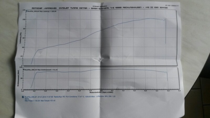

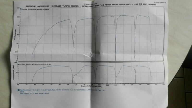

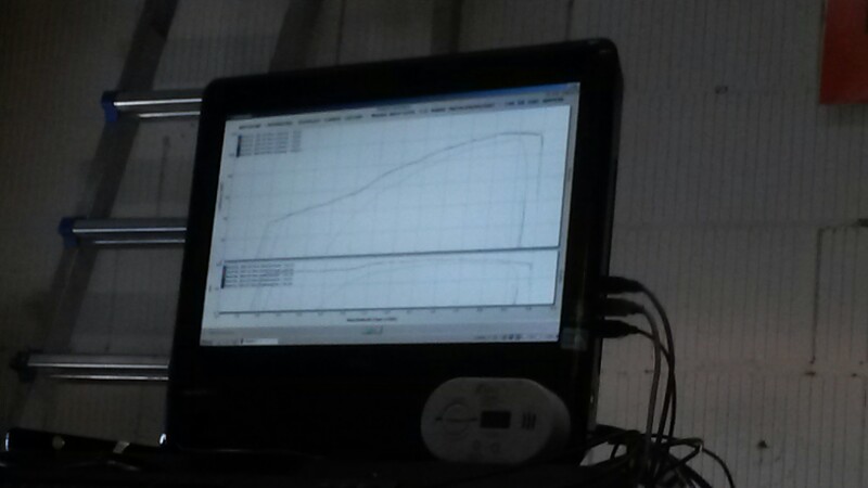

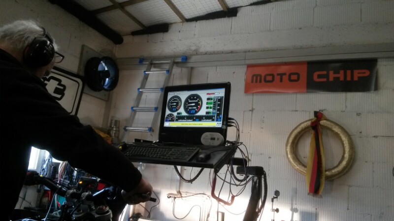

war heute bei Motochip in Recklinghausen gewesen um zusehen, was die Nuda serienmäßig so drückt. Der Prüfstand ist ein Dynojet, wo die Leistung am Rad gemessen wird. Ich kann nur sagen, dass die Husky sehr sauber läuft, was man an den Kurven sehen kann. Leider konnten wir keine Lambdawerte ermitteln, weil die Sonde zu lang für den originalen ESD war bzw die Rohre von Innenleben zu kurz. Jetzt heißt es erstmal warten bis der Remus ESD und der K&N
Luftfilter kommen :mrgreen: . Und dann geht es wieder auf den Prüfstand mit allen Werten. Wir haben mal den 900er Motor mit den 800er von BMW verglichen bzw die Diagramme. Es hat mich echt schockiert wie mager der 800er läuft. :shock:
Bilder werde ich später dazu noch hochladen. :Top:

na, was drückt nun dein Teil am Hinterrad :-)

Beitrag von Gehilfe »
100 PS
91,4 NM am Rad
:mrgreen: :Top:

nicht schlecht :hva:

Hast Du die Kupplung mittlerweile mal getestet? Ich am überlegen ob ich mir auch sowas zulege.
Ich fahre in meiner 450er Sumo eine STM AHK und bin total begeistert. In meiner GSXR 1000 hat mich die Serien AHK nie überzeugt, deswegen bin ich umso mehr gespannt wie es sich in der Nuda anfühlt.

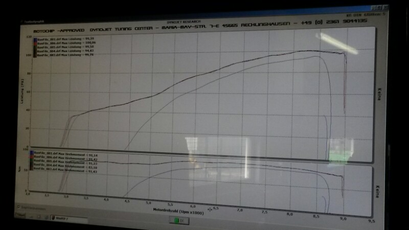

ich habe endlich die Nuda mit den Remus Titan Dämpfer und den K&N Filter ausgerüstet und war damit wiedermal auf den Prüfstand gewesen. :mrgreen:
Natürlich darf man nicht zu viel erwarten, wenn man keinen Arrow Krümmer verbaut und das alles nicht abgestimmt hat. :mrgreen:
Im Prinzip ist die Leistung gleich geblieben bzw. ist ein Hauch weniger als Serie mit DB Eater, würde es aber wohl eher der Tagesform anrechnen . :gigs: Durch den Remus Dämpfer hat die Nuda einen etwas kernigeren Sound bekommen und wie der Husky511 mir schon geschrieben hat, kommt es einen vor, als wenn die Nuda schneller hochdrehen würde. So kam es mir auch vor, wo ich einmal die Straße rauf und runter gefahren bin. :2w:
Viel Spass mit den Diagramm, leider habe ich nicht alle Messung auf einmal durchgeführt sondern die ersten Messungen, wo sie Serie war, schon vor ein paar Wochen durchgeführt. :roll: Was auch interessant ist, sind Luft/Benzin Werte, da wir die Lamndasonde vom Dynojet angeschlossen haben, zumindest wo ich den Remus Dämpfer und den K&N Filter verbaut habe. Die Nuda läuft gut, obwohl sie etwas mager läuft. Die Werte sind am Rad gemessen worden.
Blau - Serie
Rot - Remus Titan Dämpfer ohne DB Eater und K&N Filter
Grün - Remus Titan Dämpfer mit DB Eater und K&N Filter
Husquarna 900 R Nuda.jpg (337.43 KiB) 4054 mal betrachtet

Cool!
Danke für die Info.........dann ist der Remus wohl nicht sooooo leistungsmindernd :Top:

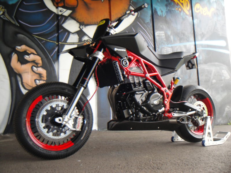

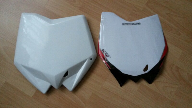

leider geht es bei mir nicht so voran wie erhofft, aber ich kann mal trotzdem eine kleine Impression geben, wie die Nuda im Renntrimm aussehen soll. Sie soll von den Farben Original bleiben bis auf paar Kleinigkeiten. Viel Spaß :mrgreen:

Beitrag von Nackicher »
Bin auf die Bilder gespannt. :Top:
Was ist das auf dem zweiten Bild? Kann ich nicht erkennen. :ka:
Ein zwei Fragen zu der englischen black Lady.
Weiß jemand was das für ein Bugspoiler ist?
Auf dem Bild sind die Stahlflexleitungen rot, gibts da spezielle Ummantelungen/Schläuche?

Nackicher hat geschrieben:zu der englischen black Lady
Ärks. Lady? Ziemlich missgestaltete Misses. Vielleicht gerade noch hinnehmbar, wenn man einen Unfallschaden wieder fahrbar machen will. Aber freiwillig eines der best-designten Motorräder so zu verschlimmbessern, zeugt doch schon von reichlich Selbstvertrauen.
Ja, ja, ich weiss: die Geschmäcker sind verschieden.

Der Carbon Bugspoiler :Top: ist vom Ilmberger...

Ok danke.
Dachte es gibt mittlerweile was aus Gfk o.ä. :-(

Nackicher hat geschrieben:Auf dem Bild sind die Stahlflexleitungen rot, gibts da spezielle Ummantelungen/Schläuche?
ja, gibt es. Sind aber nicht zu empfehlen. Hab sie auch wieder abgemacht, sahen aus wie Wurstpellen. Bleibt nur ne Sonderanfertigung.
