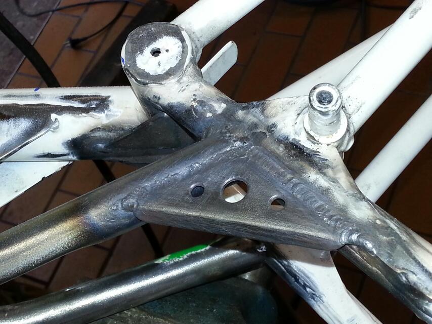

na Stefan ... was meinste? ...
nicht so fett wie bei dem Ammibomber, dafür schöner und leichter und mit Löchern drin :-):-)...
heute an meinem letzten Urlaubstag ein paar Kleinigkeiten gemacht ... Enduroverstärkungsbleche im Rahmnheck entfernt und eben das Knotenblech an die Vergaserstrebe links geschweißt, wenn schon keine Flankenstrebe da ist.
Morgen erst mal wieder an die Arbeit ... und die Woche noch Argon besorgen.

Na ja, eins muss ma ihm lassen, Schweißen kann er, der Guzte :mrgreen: :Top:

Det stimmt-gut zu wissen---->Jens, was mir immer bisschen Zahnschmezen macht ist das leihwendige, dünne Blechchen an der Rahmenschwingenaufnahme links/rechts--hau doch da auch noch ein 1-2mmBlech in dem Bereich druff-jetzt haste ihn ja in Orbeit.

ja Jürgen .. denke auch immer das es etwas stärker sein könnte, aber die Schweden haben sich sicher etwas dabei gedacht es so dünn zu machen. Könnte mir vorstellen das sonst eine Stresspitze am Ende des Bleches entstehen kann wo es in den Rahmen eingeschweißt ist.

Stimmt, die Nähte sehen :Top: aus.

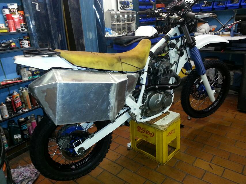

Aldeeeer Schwede--was für ein Enddämpfer :guit: :evil1:

Saubere Arbeit mit dem Knotenblech Jens! So muss das aussehen. :Top: :prost:
Der Schalldämpfer an der DR von Deinem Vadder scheint mir allerdings etwas zu groß ausgefallen zu sein... :mrgreen:

extra leise für die Polizeikontrolle :mrgreen: :mrgreen:
... und das Beste ist .. links kommt auch noch einer hin ... werden selbst gebaute Koffer ...Klappe kommt noch oben drauf

Da plant wohl einer ne Weltreise. :shock: Da ist sowas natürlich ne feine Sache, Auftriebskörper für Flussdurchquerungen und Monstercrashpads sind ja quasi schon integriert... :mrgreen: :mrgreen:

jepp so isses .. die Dinger sind multifunktional ... wenn Du mal zu hause rausfliegst kannste in die Büchsen einziehen :D

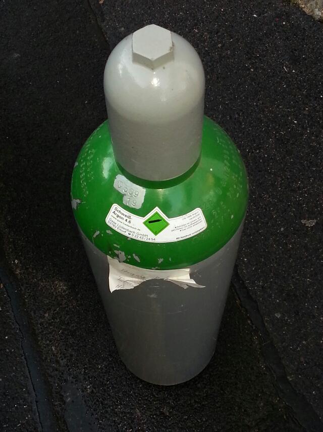

yipiee .... Argon 4.6 ... das Wochenende ist gerettet, nun kann ich wieder GAS geben :mrgreen: :mrgreen:

Manchmal können auch kleine Gasflaschen das Herz erfreuen ;-) :mrgreen:
Laß es bruzeln am WE ! :Top:

Argon ?
Da bin ich doch dabei ! :bübo:

ist schon ein muß bei unseren alten kisten , bin auch dabei :prost:
