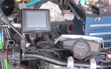

Ich habe mich für eine RAM-Halterung entschieden, die unter den Rückspiegelfuß geschraubt ist. Vorteil: Instrumente werden, auch nicht teilweise, verdeckt und auch ein Tankrucksack kann weiter gefahren werden. Dabei bleibt die Navi immer unverdeckt.
Ole
