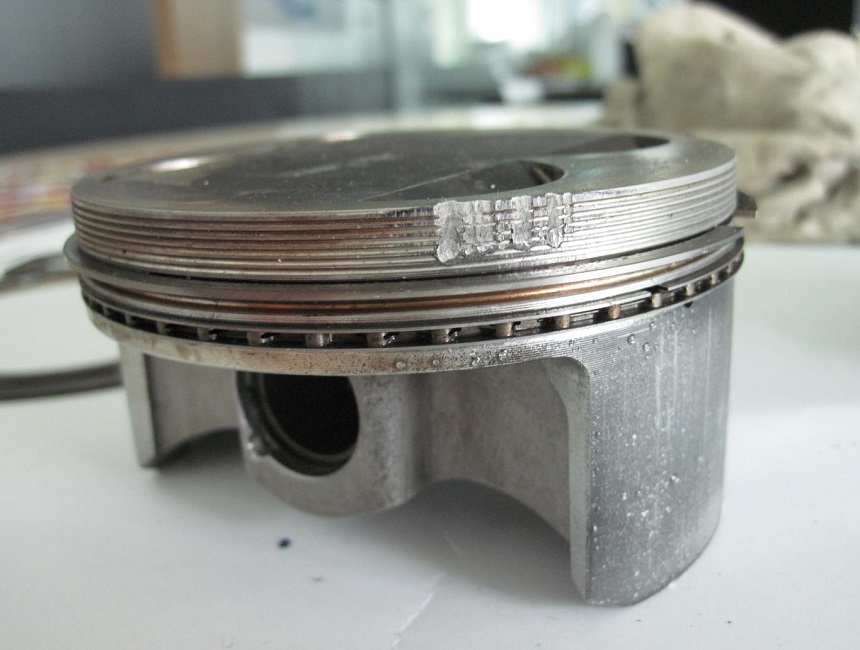

Zylinder und Kolben sind verschlissen.

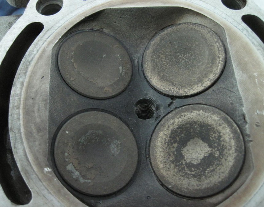

Im Kopf sieht man auch ein paar Treffer,allerdings sind diese,vorausgesetzt die Sitze/Ventile haben nichts abbekommen,kein Problem.
Was sich da genau gelöst hat,ist über die Bilder erst mal nicht erkennbar.
Könnte über den Einlaß in den Brennraum gelangt sein oder auch ein Stück vom Ventil/Sitz oder Kopf sein....auch denkbar wäre ein Stück von der Zündkerze.
Schick den Zylinder sammt Kolben zu Lanzaroad (googel) oder den einschlägig Verdächtigen.
Den Kopf sammt alter Kopfdichtung am besten zur Überprüfung gleich mit....er sieht um die Sitze nicht gut aus....

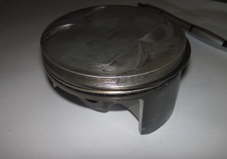

P.S: Der Kolben den Du verbaut hast ist höchstwahrscheinlich ein JE Kolben.
Er ist etwas höher verdichtet als Serie.Erkennbar daran,das der Kolbenboden eben ist,und keine Mulde hat.
Die meisten Instandsetzer haben nur Wössner Kolben im Angebot.
Welche auch sehr gut sind.Leider gibt es für die alten Pumpenlosen Motoren keine HC Kolben von Wössner.
Wenn du so etwas wieder haben möchtest,müsstest du gezielt danach Fragen/suchen...

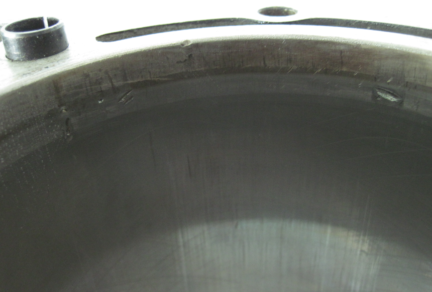

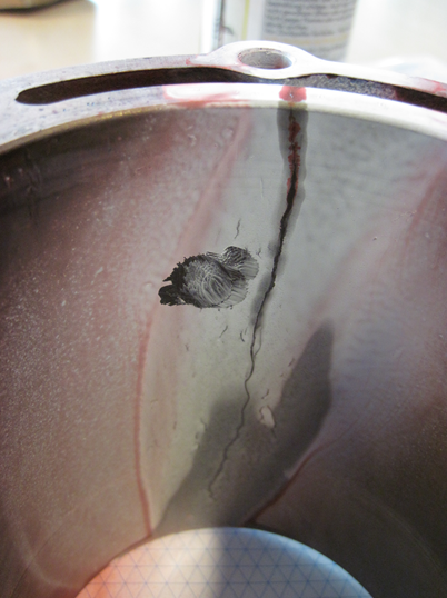

also auf dem 2. bild sieht es so aus als wäre der zylinder gerissen (links dieser kleine riss von der dichtfläche die zylinderwand runter). da wirst wohl einen neuen brauchen.
unklar

Verdammt du hast recht ... gutes Auge.
jetzt wäre aber schon langsam ein positive Info angebracht
- Rissprüfung1.png (482.81 KiB) 3982 mal betrachtet

Was ist das für ein Spray und wo bekomm ich so was her?Andreas120485 hat geschrieben:![]()
Gruß iHQ

Sieht aus wie das Spray das der TÜV bei der Abnahme von Gabelstablergabeln benutzt.
Müsste es im freien Handel geben.
Bucht etc....
Bucht etc....

Riss-Prüfspray.....gibts doch fast überall.....

ist ein 3 Komponenten Rissprüfset ... Reiniger, Kontrastmittel, Entwickler ...solltest du überall bekommen.

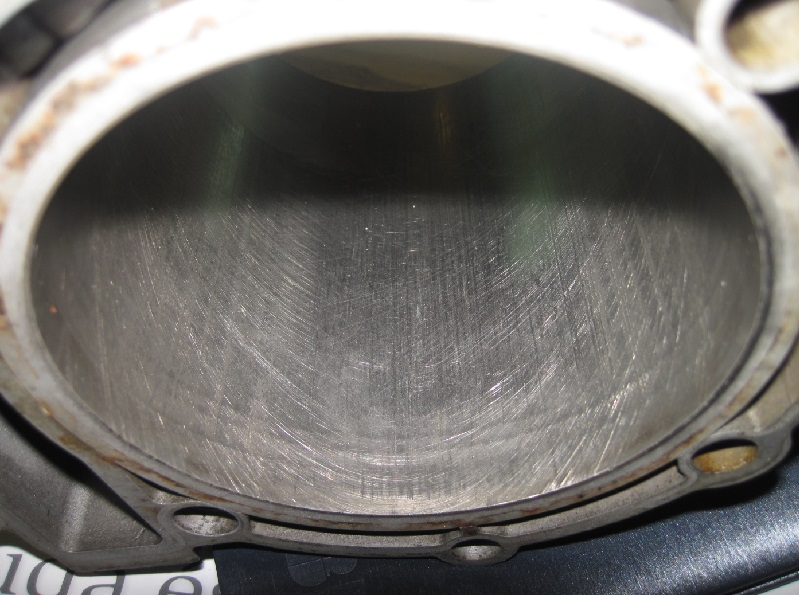

hab auch schon einen Zylinder erstanden ... muss aber wahrscheinlich auch noch bearbeitet werden.
was sagt Ihr dazu? ... Hohnen reicht oder das Komplett Programm mit neuer Beschichtung?
Kolben kann ich glaube ich wiederverwenden ... oder nicht?

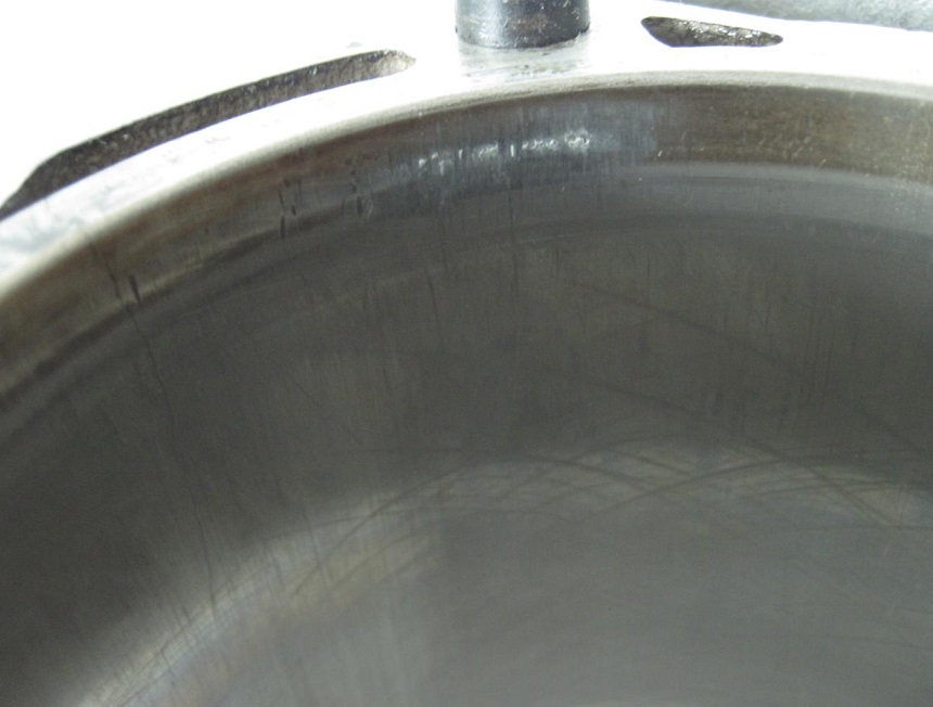

- Hier ist glaube ich die Beschichtung etwas beleidigt...

lass den zylinder mal vermessen, wenn gut, einmal honen und dann würde ich danach einen neuen kolben nehmen. denn die fetten riefen über den kolbenringen find ich jetzt nicht so prall. was is denn mit dem spendermotor passiert?

Kolben würde auf 97.90 kommen also innerhalb der 0.16mm Grenze.
spendermotor hatte einen kurbelwellenschaden ... zylinderkopf habe ich auch davon genommen.
Zylinder + Kopf für 450€ ... ich hoffe er hat meine Unwissenheit über Gerbrauchteile bei diesen Motorradteile nicht ausgenutzt. findest du das okay?

Enschuldigung aber da Bieler hat recht für 500-700 Tacken bekommste nen kompletten Motor inkl. Zündung und Kupplung........
Dein alten Kolben kannst allerhöchstens noch als Aschenbecher nebens Bett hin stellen!!
Und der Zylinder schaut mir aus, als hätte der Vorbesitzer noch schnell mit Schmirgelpapier n paar Spuren verwischt.......
Kurz um, meine Meinung
Weil neuen Kolben in alten Zylinder is KAKKE - Beim hohnen würde ich vorsichtig sein, weil wenn der schon mal gehohnt wurde, könnte die Zyl.Wand zu dünn werden bzw. innen der Zyl. oval werden
Und die Moral von der Geschichte: erst fragen dann kaufen oder nen guten Sponsor suchen
