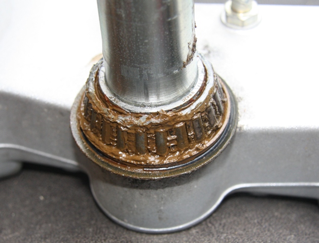

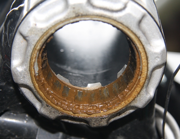

Von wegen, kein Fett mehr! Die Lager haben nie Fett gesehen, eher war es wohl Palmin. Ich hab grad mein Lenkkopflager gemacht. Unter Beachtung aller Sorgfaltspflicht bin ich in 90 Min. durch gewesen.
Das obere Lager sah noch recht gut aus, allerdings ist die Palminschicht viel zu dünn.
Das untere Lager ist schrott. Die Rollen haben sich in die Schale eingearbeitet, das hat auch den hohen Lenkwiderstand verursacht.
Das Lenkrohr der unteren Gabelbrücke war weder eingefettet noch hat es eine besondere Abwehr gegen Wasser. Nur: Es stand Wasser im Lenkkopf und auch das Lenkrohr war voll. Also, wieder ein kleiner Schwachpunkt, den man mit ordentlicher Pflege zu Leibe rücken kann. Meine Karre ist übrigens 25 Monate alt, deshalb habe ich es gleich selbst gemacht.
Gruß aus Hamburg
Björn.

- IMG_6799_1.jpg (162.24 KiB) 2048 mal betrachtet
- IMG_6797_1.jpg (150.15 KiB) 2048 mal betrachtet
- Unteres Lager mit Gabelbrücke und Schmodder
- IMG_6783_1.jpg (135.3 KiB) 2048 mal betrachtet
- Das Lenkrohr mit Wasseransammlung
