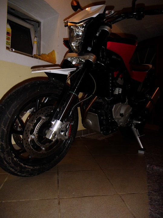

Der Palmer passt eh ganz gut, wollte aber den von Touratech...war leider aus und so ist es der Palmer geworden. Er macht was er soll, schützt den Ölkühler, Filter etc. vor einschlägen. Hab ihn nun etwas bearbeiten müssen wegen dem Arrow Krümmer. Passt super und schaud nicht schlecht aus. Einzig bei der Haltelasche des Motorschutzes für die Befestigung am Motor hab ich eine Mutter angeschweist, da man mit den Gabelschĺüssel nicht mehr dazukommt. Bilder hab ich zu mmeinn Album dazugefügt. Da ist er ganz gut zu sehen.Jeckyll hat geschrieben:Was gefällt dir am Palmer nicht? Hab mir den grad mal angeschaut, der sieht doch ganz gut aus. Kannst du was zur Funktion sagen, tut der was er soll?poifei hat geschrieben:Dann würd ich sogar den von Palmer wieder verkaufen.

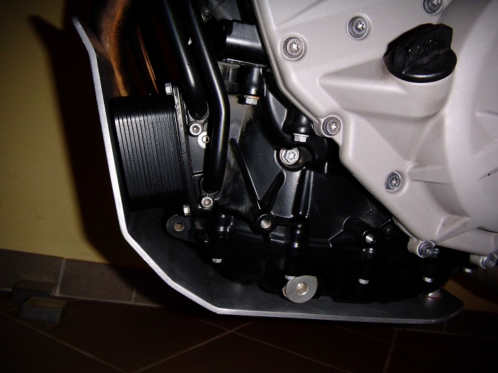

Hab am letzten WE bei einer feuchten, aber doch fröhlichen Veranstaltung, DIESEN hier schon mal angetestet.
Material: 5mm starkes AlMg4,5Mn. mittelfestes Konstruktionsalu.
Das Strahlen des Motorgehäuses & des Wärmetauschers durch Bucheckern
& anderem Straßenunrat
wird schon merklich gelindert !
Der Ölfilter ist auch hinter dem niedlichen "CUP" geschützt.
Da ich aber den Schutz so eng wie möglich um den Block ziehen wollte habe ich heute nochmal korrigiert....
....& die Distanzen zum Block gekürzt, sowie den "Nieren-Auschnitt" eingearbeitet.
Motorblock ragt jedoch nicht aus dem Motorschutz hervor !
Schutzwirkung gegen prasseln von vorn/unten ist gegeben,
eine bessere Wärmeabfuhr sollte nun durch die "Niere" ebenfalls rausspringen.
Schwarzes Finish über Eloxieren/beschichten wird im Winter gemacht......
