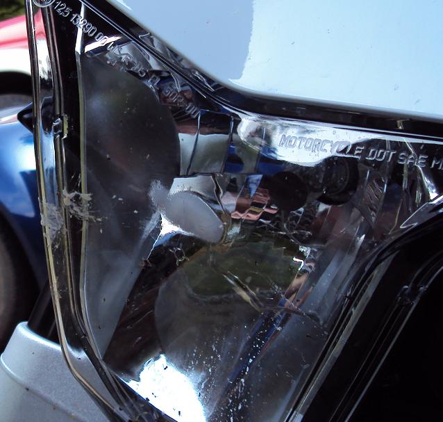

War am Wochenende beim Kurventraining.
Da mußten dann die Lampen abgeklebt bzw außer Betrieb gesetzt werden.
Da man den Scheinwerfer nicht ausstellen kann, habe ich ihn abgeklebt.
Nach dem ablösen des Klebebandes vom Scheinwerfer kam dann die geschmolzene Stelle
im Plastikglas zum Vorschein. Also Vorsicht bei solchen Aktionen.

ui, so'n scheiss...
normale H4? oder so'n 100W Brenner verbaut?!?

Mensch Kinners !Ölfuß hat geschrieben:War am Wochenende beim Kurventraining.
Ich nahm an, das solche unbeabsichtigten Kernschmelzen, nur noch den Triumph Streetytreibern vorbehalten waren,....
..... doch anscheinend ist das auch hier möglich !
Birne raus. bzw. Sicherung ziehen, bei allen Gelegenheiten wo ein KUNSTSTOFF-SCHEINWERFER abgeklebt werden muss !
Trotzdem, sorry Ölfuß.
Grüße & Ciao
Roumoro

Husk hat einen anderen Scheinwerfer dran...
Re: Scheinwerferglas geschmolzen
Danke Faritan, Anfrage ist raus.
Ich als Nachwuchsfahrer hab da echt nicht mit gerechnet, warm wirds da ja immer.
Schade das man den Scheinwerfer nur komplett kriegt. Früher konnte man die
Scheiben noch einzeln wechseln. Hab da anscheinend ein paar Motorradgeneratonen
übersprungen.
