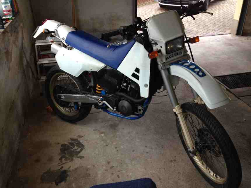

ich glaub an dem Vorderrad stimmt was nicht; da fiel mir Toms Frage wieder ein.....
Was für einen durchmesser hat deine bremsscheibe 230 mm oder 240 mm ? , so wie das ausschaut ist das eine WP motocross gabel , wenn eine 240er scheibe drin ist, dann passt alles zusammen.
Die Scheibe ist 230 mm, passt also damit eigentlich nicht zur Gabel bzw. mit dieser zusammen. An der Steckachse ist auch ein bisschen gebastelt weil die 2 mm ca. übersteht. Das wurde mit einer größeren Scheibe drüber fixiert. Ich hatte wie das üblich ist erst die Steckachse rein und dann mehrmals ordentlich durchgefedert. Damit sollten sich die Tauchrohre frei justieren. Das änderte an der vorgefundenen Situation nichts.... Nun meine Frage, kann ich das so lassen oder gibts da noch andere Aspekte die ich übersehen habe?

die bermsscheibe mit 230 mm passt zu der Marzocchi enduro gabel ( modell B , 2 takter 430 usw.) bei dir ist die motocross WP gabel drin, du brauchst die scheibe mit 240 mm , habe ich auch umgebaut bei mir.

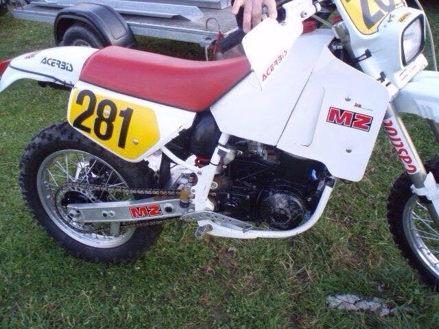

Auch eine Möglichkeit das Problem mit der Tachowelle zu lösen, einfach am Sekundärantrieb aufgesetzt.
Die Sportabteilung von MZ hatte diesen Prototypen mit 510 er Motor in den letzten Monaten bei nationalen Wettbewerben eingesetzt. Mal sehen ob sich das so lösen lässt.
Was denkt Ihr....das mit dem digitalen ist mir irgendwie zu gebastelt. Richtig Original gibt's nicht mehr, oder wenn dann unbezahlbar.
Grüsse Jens
