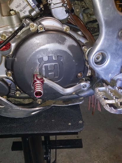

so ich glaube ich habe sie schon gefunden, müsste die kleine Kreuzschraube sein über den Kickhebel, richtig?
schraube rausdrehen wenn es da wieder rausläuft beim einfüllen dann müsste es ja passen... :D

Sagen wir schalthebel... Aber ja... Das is die schraube...
War doch gar net so schwer ;)
Bitte nicht fest zudrehen, sonst bekommste das ding nächstes mal schwer auf...
